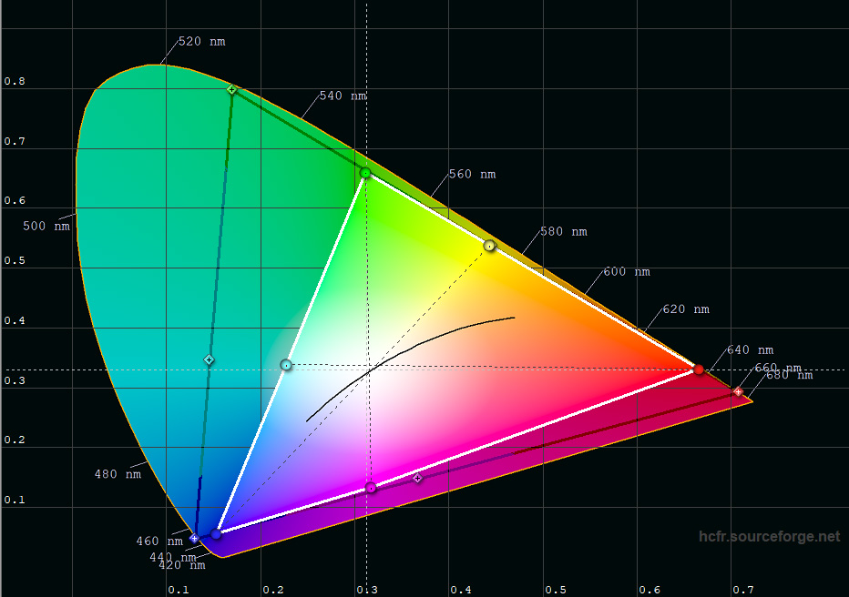

Validez les préférences, puis retournez sur le diagramme CIE. Vous constaterez que le triangle CIE de référence est bien plus étendu qu’en REC709.

Vous constaterez également que le triangle mesuré sera très loin de la norme REC2020. En effet, rares sont les projecteurs grand public proposant une couverture du gamut BT2020 à 100%, on a tout au plus une couverture s’approchant de celle de la norme DCIP3.
Vous pouvez le vérifier en retournant dans les préférences de ColorHCFR et en sélectionnant le standard « UHDTV – DCI P3 ».

Vous constaterez rapidement les limites des réglages que vous pourrez effectuer. En effet, toutes les saturations cibles qui dépasseront les limites du triangle CIE des mesures ne pourront pas être corrigées.
Concrètement, vous ne pourrez corriger que les saturations des couleurs qui se trouvent à l’intérieur du triangle mesuré. Dans la pratique, le vert ne pourra généralement pas être corrigé au delà de 25%. Le jaune, lui, pourra être corrigé jusqu’à 75% et le rouge, généralement jusqu’à 50% etc. Voir illustration ci-dessous.
