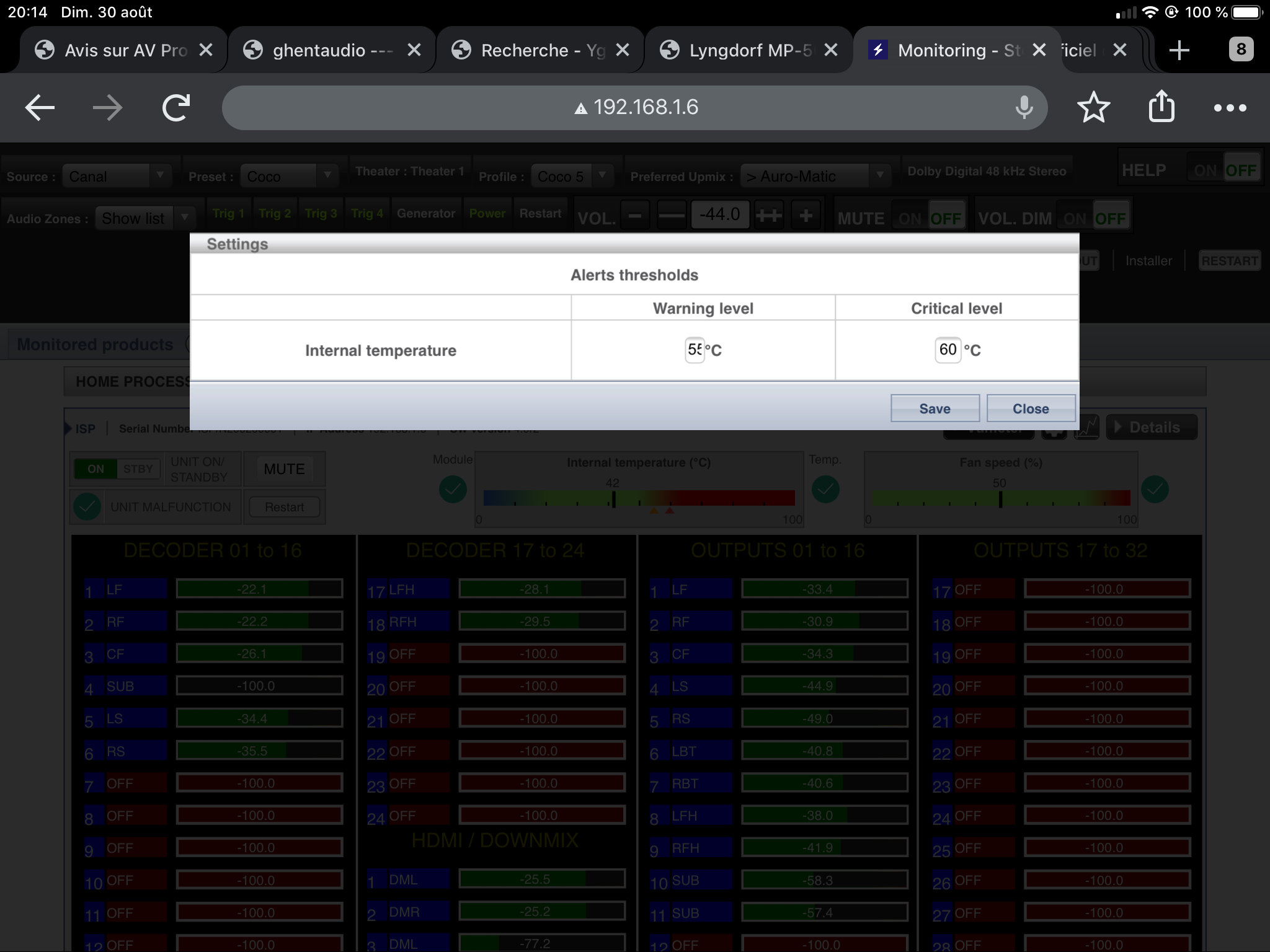

Un ventilateur situé sur l’arrière se chargeant du refroidissement. Celui-ci est totalement inaudible. Résultat,après plus de 10h de fonctionnement, l’ISP est tout juste tiède.

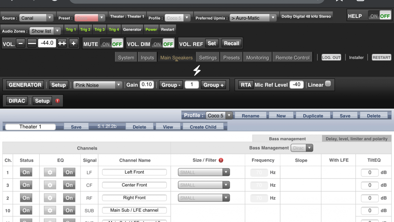

N’ayant pas le temps suffisant le premier jour pour effectuer une calibration Dirac, j’ai effectué un simple setup en indiquant seulement les crossover des différentes enceintes, ainsi que leur placement. Pour tester l’Auro 3D j’ai configuré les enceintes avant hautes en Height.

J’ai effectué une calibration pour 1 personne, c’est-à-dire 9 points de mesure. Une fois ces mesures effectuées, le soft nous conseille des crossover, dans mon cas 70 Hz sur toutes les enceintes, hormis les Surround à 112 Hz. À ce stade, il est possible de créer une courbe personnelle, ajoutant par exemple quelques décibels au niveau du grave. Une fois cette courbe appliquée aux différents groupes d’enceintes, par exemple les frontales, les Surround , les enceintes de plafond, Le soft va se mettre à calculer via ses différents filtres. Cette étape va prendre entre 10 et 15 minutes suivant la puissance du PC. Il suffit ensuite d’injecter les courbes dans le préamplificateur, dans une mémoire définie.Il est possible d’effectuer d’autres courbes Et de les injecter dans d’autres mémoires.

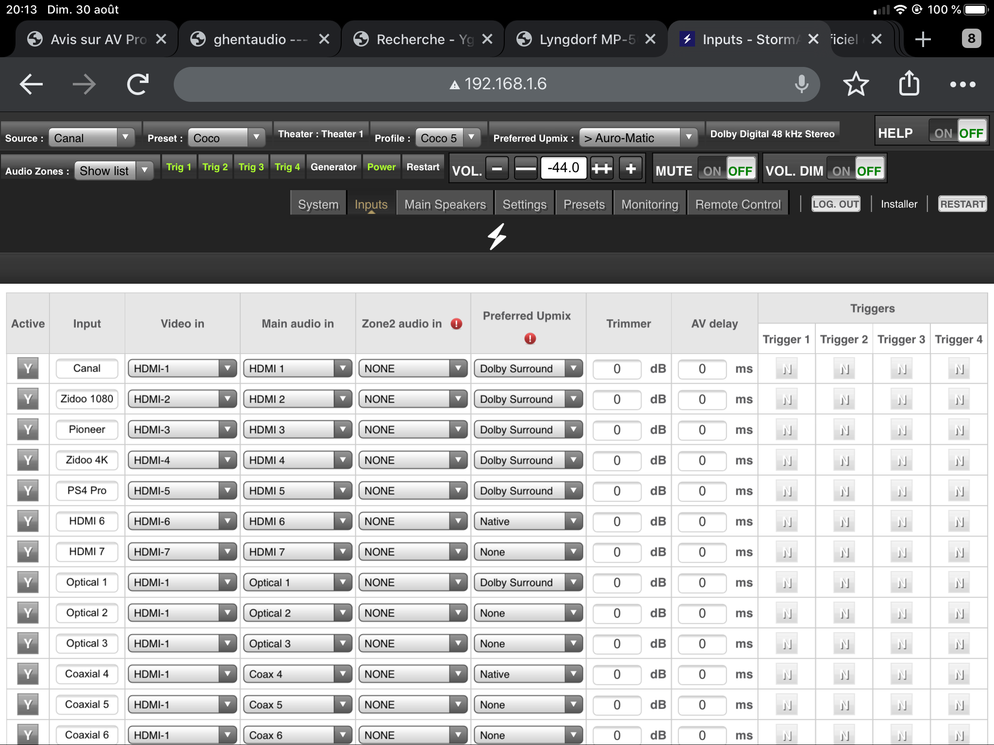

Si cela n’a pas déjà été fait, il faut configurer les différentes entrées HDMI en les renommant, en déclarant son upmix préféré, ainsi que les triggers en fonction. Pratique pour une écoute stéréo, si l’on ne veut pas allumer tous ses blocs.

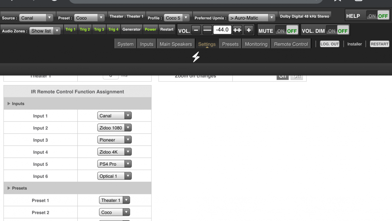

Concernant l’interaction entre la télécommande Logitech et l’ISP, il faut déclarer dans le menu settings et inputs,l’assignation des commandes. Typiquement, Input 1 pour Hdmi 1 etc. Et lors de la macro pour commander l’allumage des différents appareils, l’ISP s’allumera et basculera sur l’entrée adéquate.
Il est possible de créer différents presets qui comprennent une courbe Dirac désirée ,ainsi qu’un upmix ou non, et de la mettre dans la macro.
