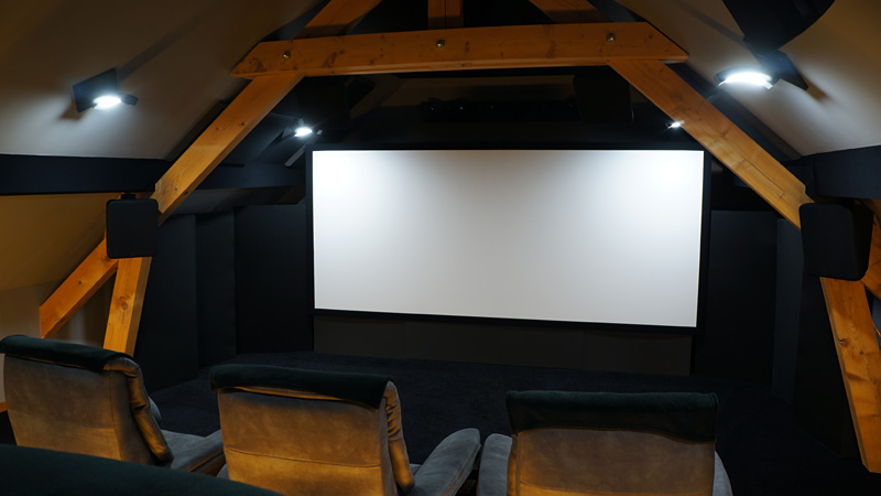

Environnement de TEST
Dans cette salle, l’ISP sera exploité au sein d’une configuration 11.2.4 comprenant 17 HPs répartis comme suit:

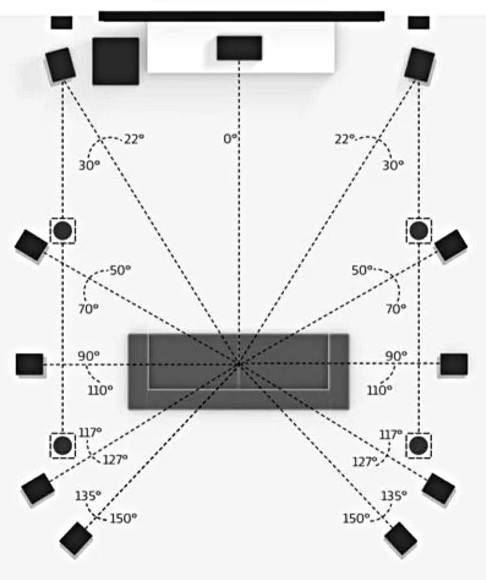

Les enceintes sont globalement positionnées suivant les recommandations Dolby Atmos, voir schéma ci-dessous :
Les trois frontales sont déployées derrière un écran transonore microperforé ScreenLine de 3m60 de base au format 2.35. Les 12 haut-parleurs surround et Atmos sont volontairement légèrement orientés vers la zone d’écoute principale (sweet spot).
