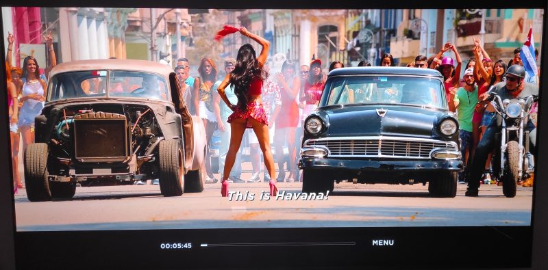

Puisqu’on en est à prendre du plaisir, sortons l’artillerie lourde : l’intro à Cuba de Fast And Furious 8.
Le début du film s’ouvre sur le paysage naturel de Cuba, superbe route longeant la mer.
Je me souviens bien de cette scène sur le précédent téléviseur OLED Sony que j’ai testé (le 65A8), téléviseur que j’avais peu apprécié.
Sur ce nouveau téléviseur 83″, l’image est magnifiée.
Elle profite pleinement de la puissance lumineuse de cette dalle OLED et le mode Eclatant, s’il porte bien son nom, n’engendre pas une dérive chromatique vers le bleu, comme sur le 65A8.
De plus, la chaîne de montagne dans le fond reste parfaitement lisible, chose qui ne l’était pas sur le A8.
Le test se poursuit et sur divers paysages urbains… ou pas.
Et ce téléviseur permet vraiment de respecter les qualités de la source. Piqué et détachement des plans sont très bien retranscrits et donnent du relief à cette vue sur Cuba.
Le côté artistique est renforcé par la puissance lumineuse qui permet de faire rougir ce soleil couchant.
