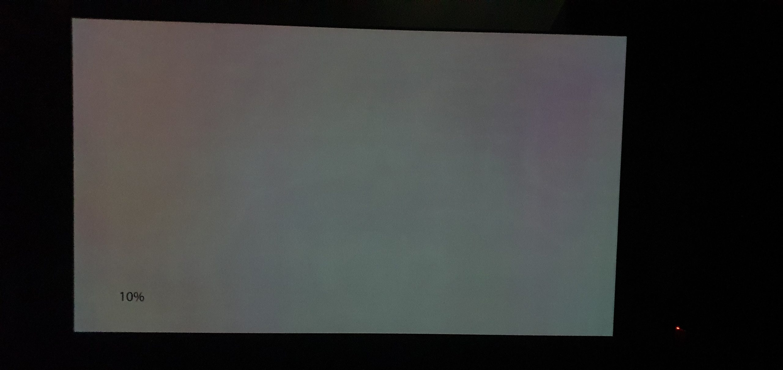

Tout d’abord, je souhaitais voir l’uniformité de cette nouvelle série, point fort de son prédécesseur, notamment au niveau du banding, totalement absent de mon exemplaire et de celui de Fafa. Précision qui a son importance, cette Pana 65HZ2000 étant un exemplaire totalement neuf dans son carton, il n’a donc pas été trié pour test.
Alors ne cherchez pas de banding, il n’y en a tout simplement pas !
Aucune strie ou petite bande ne vient montrer le bout de son nez.  Pour être tatillon, @ 100IRE, nous constatons une petite dérive rosée à droite et bleuté a gauche, mais c’est de l’ordre de l’anecdotique.
Evidemment, en situation réelle, les mires sont toujours bien plus propres.

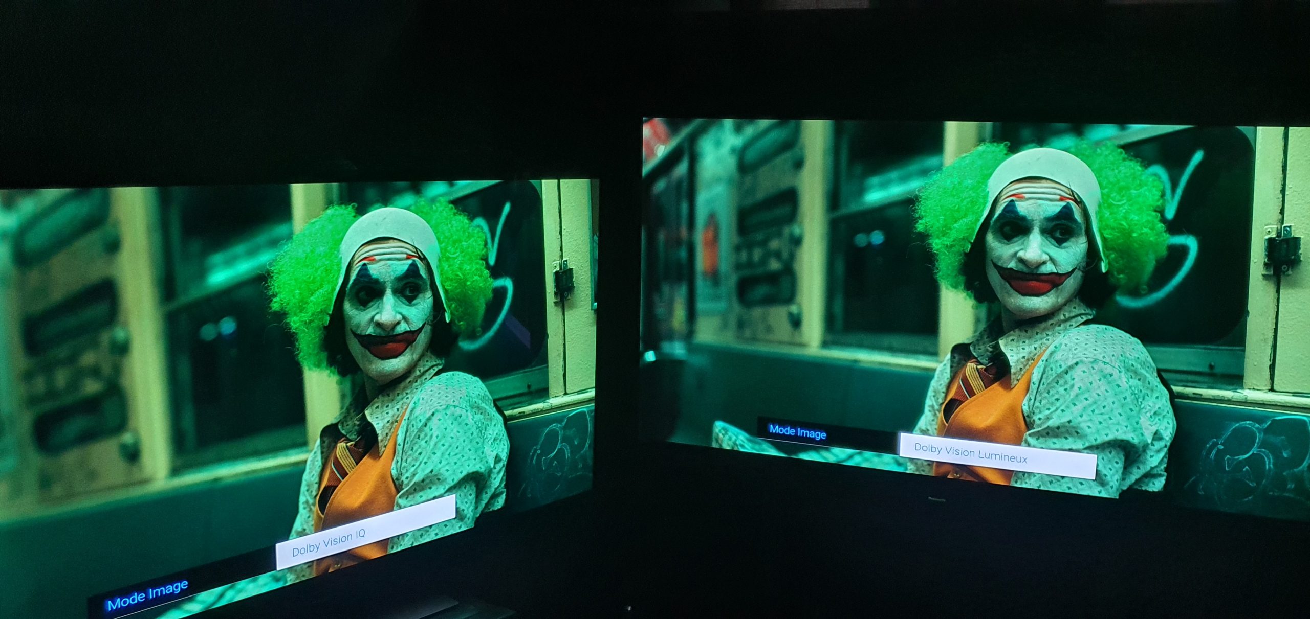

Ce qui nous amène directement sur l’une des nouveautés de cette année, à savoir le Dolby Vision IQ qui prend tout simplement la place du profile Lumineux de l’année passée.
Pour être franc, j’étais dubitatif sur son attrait.
Toutefois grâce à François_Fafa et sa lampe torche qu’il a judicieusement placée sur le capteur, j’ai pu comprendre son fonctionnement. C’est un gamma dynamique qui va abaisser pour « éclaircir » les zones sombres, ceci afin de se caler sur l’environnement (plus ou moins) lumineux de la pièce. Mais ce n’est pas tout.
Sur la scène du coucher de soleil dans Fast 8 et sans pouvoir l’expliquer, le soleil n’a pas la même taille que sur le GZ, car il fait le double ! Alors que la salle dédiée de François_Fafa était plongée dans l’obscurité totale.
Alors ce n’est pas non plus un problème de timing puisque le lecteur (Pana UB9000) rentre dans le préampli qui dispose de deux sorties HDMI l’une sur le HZ, l’autre sur le GZ. Il n’y a donc pas qu’une gestion dynamique de la courbe EOTF.
Après et personnellement, le Dolby Vision IQ seul, n’est pas ce qui aurait pu me motiver le changement de mon 65GZ2000. C’est un plus incontestablement pour Netflix en journée par exemple, mais je préfère visionner en mode batcave donc en profil Sombre.
Toujours est-il, que les deux diffuseurs présentent exactement la même colorimétrie en DV ! Aucune différence, même en IQ HZ/lumineux GZ. On voit que Pana a tout ajusté et c’est impressionnant, même très impressionnant.
