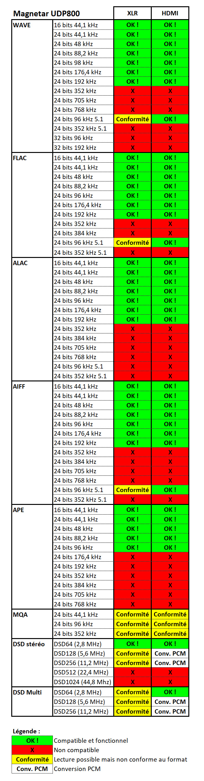

La lecture des fichiers musicaux en réseau s’est faite sur NAS et sur USB, il en résulte le tableau de compatibilité suivant :
J’ai rencontré quelques bugs de lecture en mode réseau.
En effet, l’UDP800 va lire quelques types de fichiers alors qu’il ne le peut pas. Il en résulte des gargouillis sonores, ce qui ne figure pas sur l’enregistrement évidemment.
Sont concernés d’après mes tests :
  • AIFF 24 bits 384 kHz
  • WAVE 24 bits 384 kHz
Sans trop de surprise, l’UDP800 est compatible avec les types de fichiers listés dans ses spécifications, c’est-à-dire qu’au delà du PCM 24 bits 192kHz, rien ne passe avec des variantes d’un codec à l’autre.
La bonne surprise, c’est que les fichiers multicanaux passent via la sortie HDMI et sont décodés sur les sorties analogiques. Mais je n’ai pas vérifié si le lecteur applique un downmix stéréo ou s’l ne s’agit que des canaux avant droit et gauche du mixage multicanal.
Autre très bonne surprise, le DSD assure une compatibilité au-delà du DSD64, avec certes une conversion PCM mais c’est mieux que rien.
On pourra donc lire du DSD64, 128 et 256. Ce qui couvre la quasi totalité des contenus disponibles en DSD.
Les fichiers DSD512 et DSD1024 étant pratiquement tous des upsamplings (il existe quelques rares DSD512 presque natifs issus de conversions à partir de bandes magnétiques par exemple), ils ne comptent pas vraiment. Le tableau indique presque tout, du moins ce dont je dispose pour un test.
