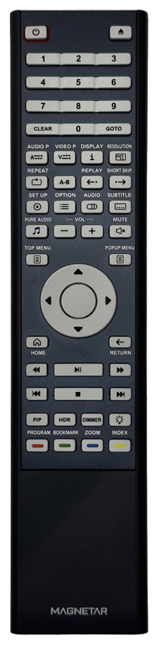

Petite parenthèse concernant la télécommande, un éléments clé à l’usage au quotidien d’un appareil audio vidéo et dont l’ergonomie est déterminante surtout sur un appareil aussi complet comme l’UDP800.
Cette télécommande rétroéclairée est très joliment finie, semble solide mais…
Un GROS MAIS car (ce n’est qu’un avis personnel) il y a des défauts. À commencer par un rétroéclairage assez court qui ne laisse que peu de temps pour trouver la touche que l’on veut utiliser.
Les boutons sont petits, bien qu’il soient de tailles différentes, leur forme uniquement rectangulaire n’aide pas la recherche en aveugle. Il faudra apprendre où se trouvent les touches spécifiques ou utiliser un dispositif d’éclairage pour mieux voir (lampe, smartphone…).
A contrario, la télécommande OPPO, certes moins classieuse et plus mastoc était plus intuitive et facile d’usage.

Petit bémol, l’accès aux ajustements image dont le sharpness ne se fait que par la télécommande et plus du tout par le menu Configuration. Il faut passer par le bouton Video P de la télécommande.
Un bouton à repérer sur la télécommande si on veut ajuster l’image. À l’instar des OPPO, ce sous menu propose trois mémoires individuelles afin de préprogrammer des ajustements par type de média par exemple.
