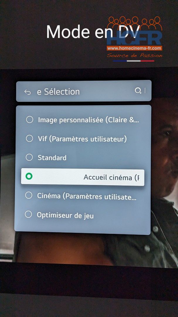

Je constate alors que les pré-réglages ne correspondent pas à ce que j’avais l’habitude d’avoir sur les précédents téléviseurs que j’ai déjà testés. Par le passé, que ce soit chez Panasonic ou Sony, seuls 3 préréglages spécifiques à Dolby étaient présents :
  • Dolby Vision Sombre
  • Dolby Vision Lumineux (ou IQ quand la fonction est disponible)
  • Dolby Vision Eclatant
Chez LG, est-ce une nouveauté ou pas, on ne retrouve pas ces 3 modes propres à Dolby, mais 6 modes :
  • Image personnalisée
  • Vif
  • Standard
  • Accueil cinema
  • Cinema
  • Optimiseur de jeu
Ça m’a quelque peu déstabilisé, mais on s’y fait très vite.
Toujours est-il que le mode « Vif » correspond bien évidemment au mode « DV Eclatant », « Accueil cinéma » au mode DV Lumineux et « cinéma » à DV Sombre.

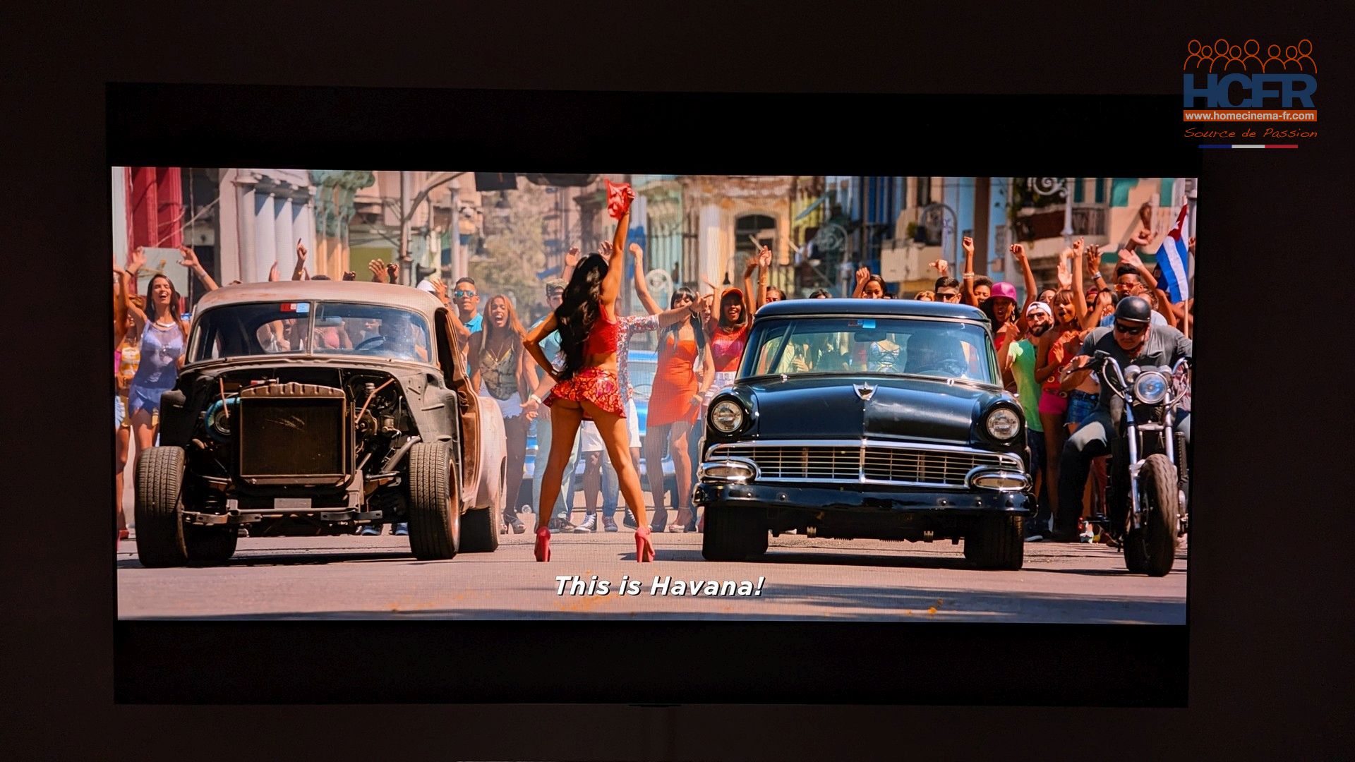

Fast and Furious 8 permet vraiment d’en prendre plein les yeux avec les vives couleurs des carrosseries vintages sous le soleil cubain.  Et bien évidemment pour ce film, j’utilise le mode « Vif ».
Et effectivement, ce LG G3 a vraiment une sacrée puissance lumineuse, surtout sur une si grande dalle.  Par le passé, certains téléviseurs étaient livrés avec des lunettes 3D. Il faudrait aujourd’hui envisager des lunettes de soleil.
Le résultat est vraiment superbe. Et malgré la forte luminosité sollicitant vivement l’alimentation du téléviseur et les pixels de sa dalle, je n’ai pas eu à déplorer la moindre baisse de luminosité liée à l’ABL.
L’ABL, pour Auto Brightness Limiter, est une fonction de bridage de luminosité afin de protéger la dalle. Ainsi lorsqu’une scène très lumineuse est affichée pendant un certain laps de temps, le téléviseur baisse de lui-même la luminosité.
J’ai déjà pu constater cela sur certains téléviseurs : un effet de « pompage », faisant varier la luminosité en fonction des pics HDR. Il n’en est rien sur ce G3, en tout cas rien dans le cadre de l’usage classique d’un film, tant bien même sur le visionnage d’un Fast And Furious très lumineux.
