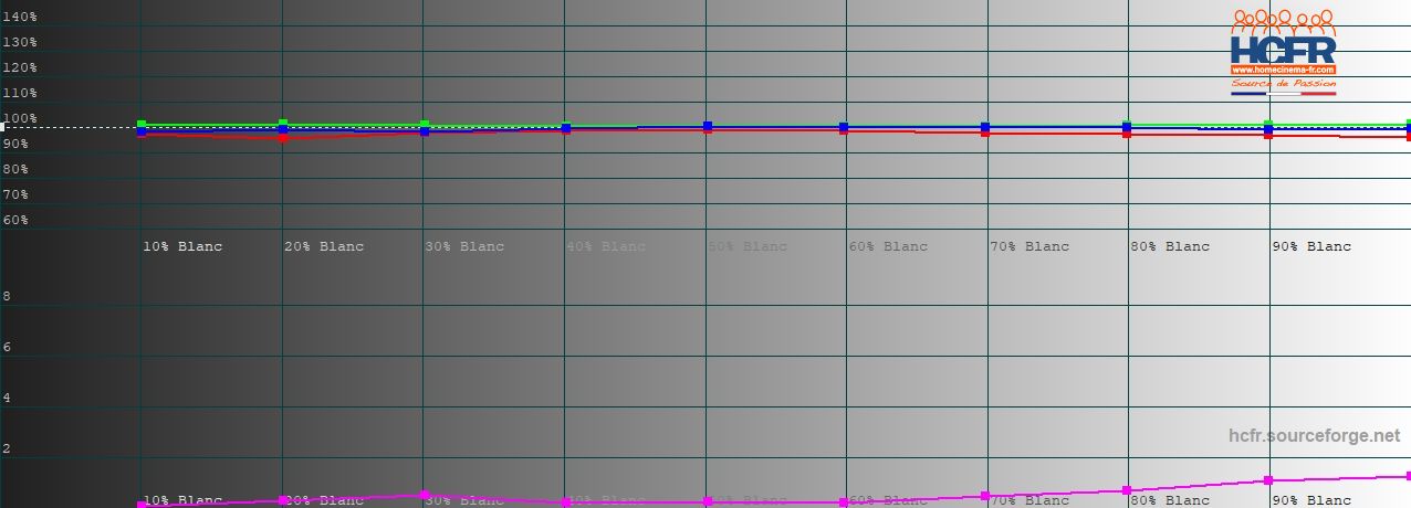

RVB mode naturel :

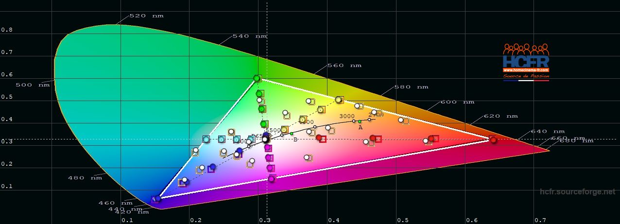

DeltaE color checker DCI mesuré à 1,3 :
L’espace colorimétrique DCI est entièrement couvert.

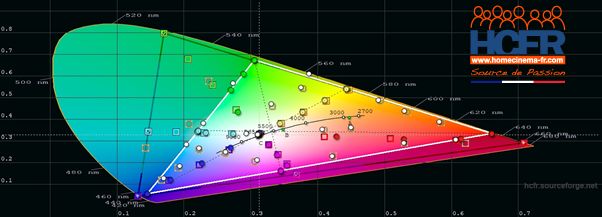

Difficile avec un mono laser d’aller beaucoup plus loin, l’espace colorimétrique REC2020 est loin d’être couvert mais c’est en progrès :
Espace colorimétrique REC2020 (sans filtre)
Espace colorimétrique REC2020 (avec filtre)
Tout comme sur l’ancienne gamme N (N7 et NX9), le filtre fait perdre 10% de luminosité environ).
