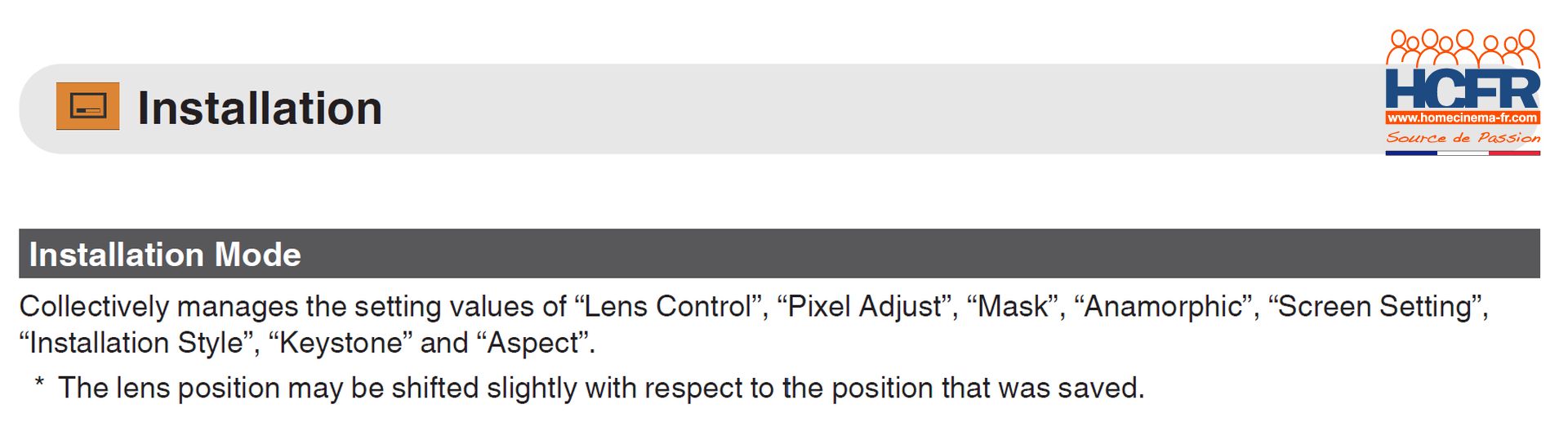

Création presets
Notre écran est au format 2.35 et ses dimensions sont de 3.04 * 1.29 m, ainsi et parce que je pratique la projection à hauteur constante, ce sont donc (majoritairement) 2 tailles d’images qui vont se côtoyer chez nous :
  • pour le format 16/9, une taille image « réduite » aux dimensions 2.30 * 1.29 m avec donc des bandes noires à gauche et à droite
  • pour le format 2.35, l’image est zoomée jusqu’à la taille écran de 3.04 * 1.29m, ceci  afin que cette image occupe la totalité de l’écran, les bandes noires en haut et en bas étant rejetées_projetées en dehors du cadre de l’écran.
Du coup ce sont donc 2 presets distincts (sur les 10 dispos) qui ont été créés dans la partie Installation :
  • preset 16/9 (initial Mode 1)
  • preset 2.35 (initial Mode 2)
sachant que pour le preset 2.35, c’est la taille UHD 3840 * 2160 pixels qui a été utilisée, alors même que la taille des matrices 4K de NZ9 est de 4096 * 2160 pixels… d’où l’excès à gauche et à droite de l’image projetée lors du réglage « zoom ».
Et pour ce preset 2.35 (en UHD), la fonctionnalité « Mask » a été utilisée à une valeur de 130 en haut et en bas, l’item « Aspect » ayant été laissé sur Auto.
Avec un petit regret ici, ces presets disponibles dans le Installation Mode, ne prennent pas en compte les divers éléments de taille écran positionnés dans le Theater Optimizer :
du coup en reproduction HDR avec le Frame Adapt HDR, si l’on positionne la référence Theater Optimizer sur la taille écran  2.35, il ne faut pas oublier de manuellement changer cette taille dans le Theater Optimizer, lorsqu’on passe en HDR 16/9…
… ce que l’on ne fait pas forcément tous les jours… et que du coup on risque de systématiquement oublier… d’où un preset spécifique qui serait d’autant plus le bienvenu.

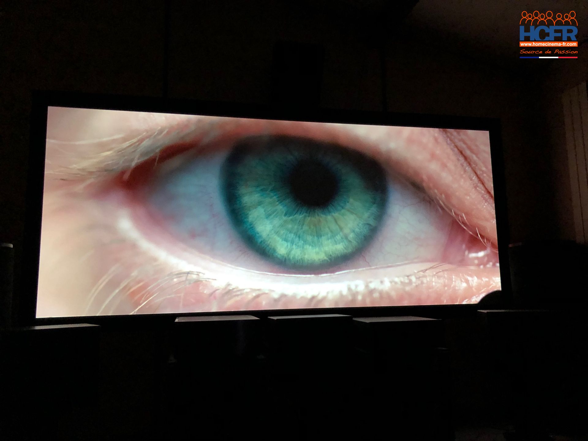

Calibration & impressions initiales
Puis dans notre protocole, nous avions prévu un calibration avec ColorHCFR, un logiciel que Nicolas connaît bien et qui a été utilisé chez lui lors de la réception du NZ9.
Toutefois et parce que manifestement certains « gremlins » devaient être de passage à la maison cette après-midi-là, ColorHCFR n’a semble-t-il pas pu effectuer la reconnaissance de la sonde X-Rite i1D3 de Nico, celle-là même précédemment utilisée chez lui dans le contexte NZ9.
Bref après 2 tentatives infructueuses… on n’a pas insisté et contrairement à ce qui a été fait au départ chez Nico, à la maison on n’a pas fait une calibration, aprèsavoir effectué l’autocal.
Aussi les impressions que vous pouvez découvrir ici, sont directement issues des résultats de l’autocal effectuée dans notre contexte d’installation décrit plus haut.
D’où ces quelques images illustrant les impressions en sortie de cette mise en oeuvre initiale – et vous voudrez bien s’il vous plaît, garder en mémoire ce que j’ai indiqué en préambule quant à ces illustrations, merci – :
ce texte très zoomé se trouve en haut à droite de l’image dans la cellule de test au début du film BR 2049.
