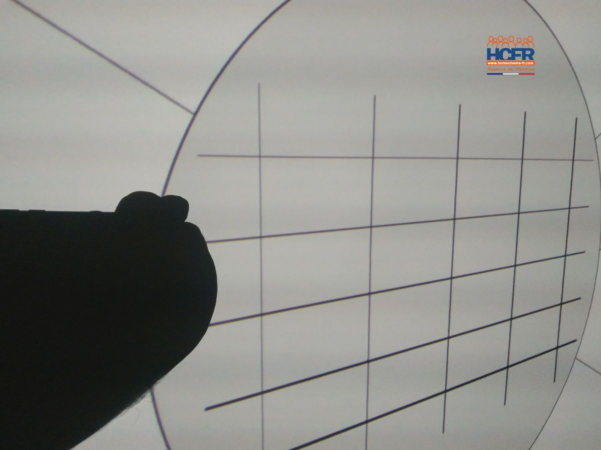

L’exemplaire de test était pourtant doté de convergences très moyennes : quand on alignait correctement les matrices d’un côté, ça bavait de l’autre, gage d’un appareil qui a été maltraité lors de son transport et de son utilisation par les utilisateurs précédents.
Un autre NZ7 passé entre mes mains a révélé des convergences presque parfaites.
À noter que le projecteur est positionné dans des conditions presque idéales : centré par rapport à la toile, pas trop haut pour ne pas trop solliciter le lens shift vertical et à zoom median.
