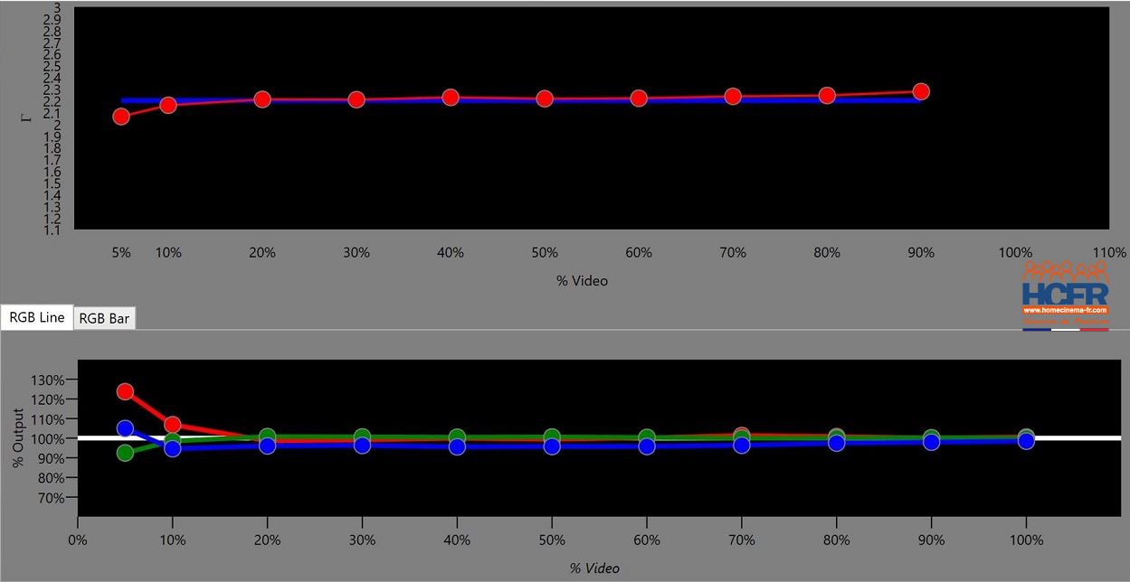

Mode naturel, laser bas, température de couleurs 6500K, iris -5, luminosité 58cd/m2, REC709 gamma 2.2
Le gamma est bas à 2.02 de moyenne. Bizarre, pour un appareil totalisant peu d’heures de fonctionnement.

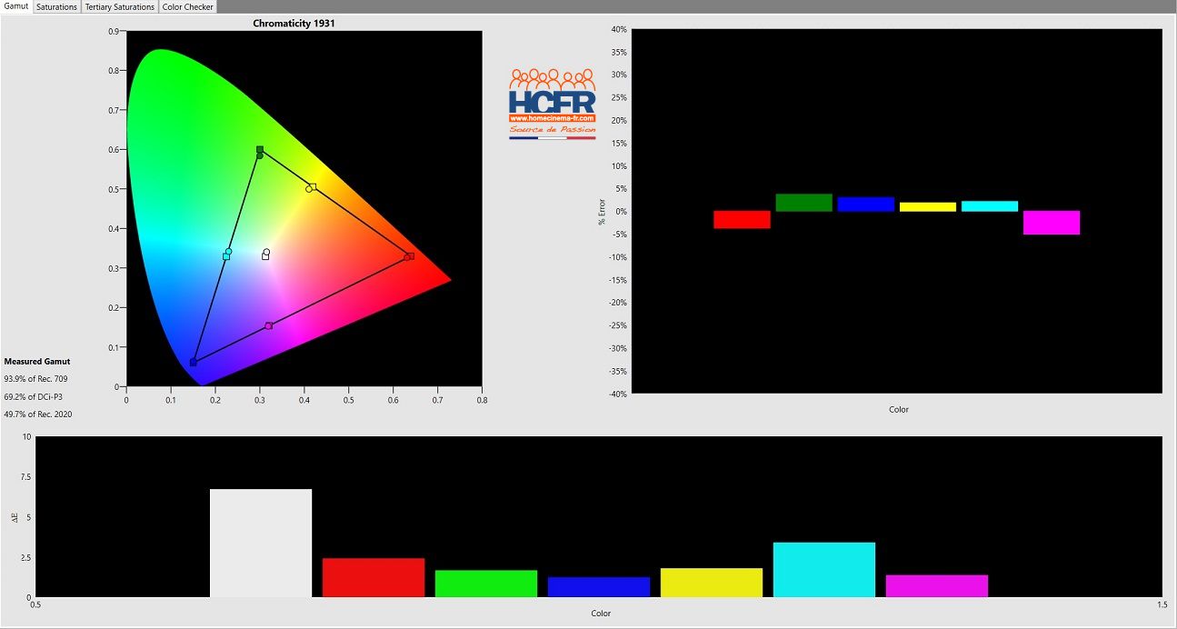

Le gamut REC709 est un peu court, le blanc tire sur le jaune (bien visible à l’œil). Colorchecker et teintes de peau, dérives de 4.3 (au-dessus de 3, l’œil le voit).

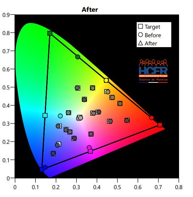

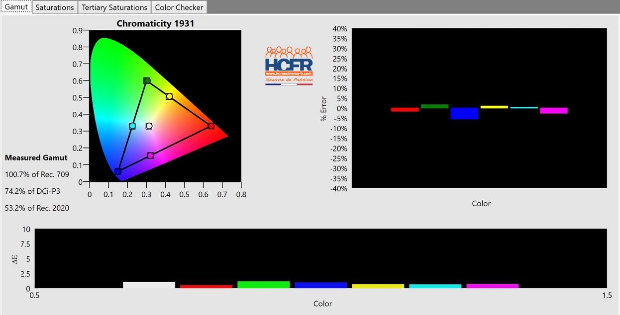

Résultats obtenus après autocalibrage avec spectrophotomètre

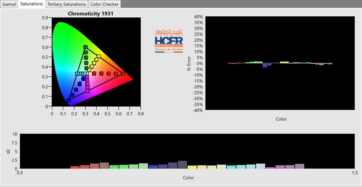

Beau travail réalisé : gamut élargi, gamma redressé à 2.23, dérives colorchecker 1.5, teintes de peaux 1.4, saturations 1.1

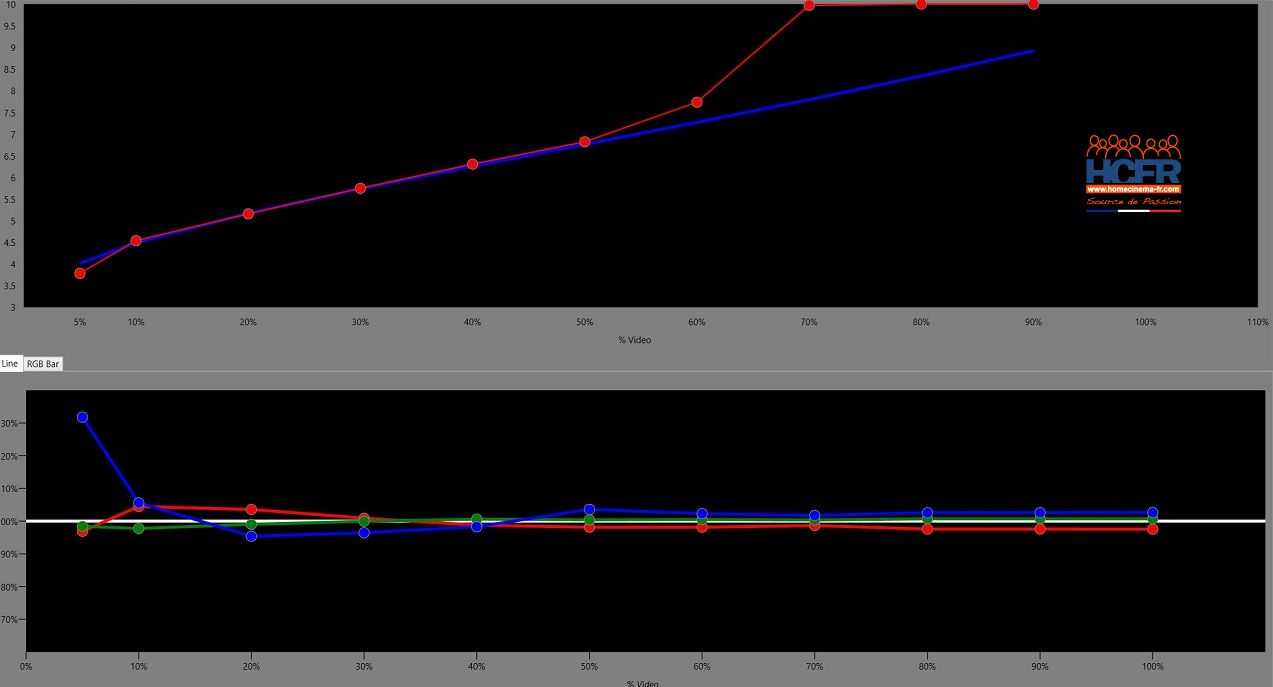

Résultats après autocalibrage « reflect to all » pour les contenus HDR REC2020 ET calibrage manuel
Mode user1, laser moyen, iris -2, REC2020, HDR10, 90 cd/m2
Très rares sont les projecteurs à pouvoir couvrir l’espace de couleurs REC2020 à 100% et on ne pourra pas étendre le gamut par un calibrage, c’est impossible.
La couverture est de 88,7%, c’est correct (j’ai réussi à obtenir 91% sur un autre exemplaire).
Ce n’est pas grave car rares sont les films qui dépassent l’espace couleurs P3 dans le conteneur 2020.
Notre Jay national a fait une vidéo à ce sujet :
L’idée est donc d’améliorer au mieux le colorchecker (couleurs représentatives), les teintes de peaux et le gamma HDR (il clipe à partir de 60%, un projecteur n’est pas assez lumineux pour aller au-delà).
Dérives colorchecker 0.5, teintes de peaux 0.2, saturations 1.1
