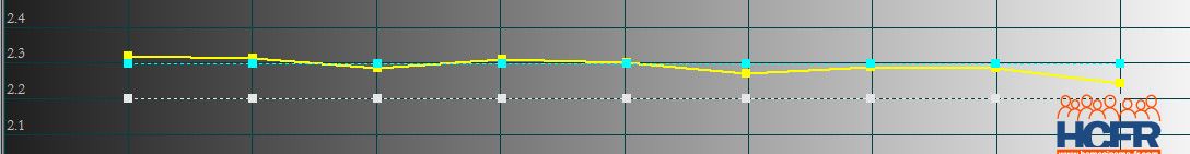

En tout premier lieu, la mesure du gamma quand le laser dynamique est coupé.
Je constate que la position par défaut « 0 » nous donne un gamma bien linéaire, mais calé sur 2.1 (plutôt que 2.2 d’ordinaire).
Sur la position -1, le gamma reste linéaire avec une moyenne de 2.3.
Sur la position -2 le gamma arrive à monter à 2.5 toujours linéaire.
Une mémoire « personnalisée » permet aussi de retoucher manuellement le gamma.
Je m’y suis essayé quelques minutes, et on peut aisément converger vers 2.2.
Voilà un premier résultat rapide. Mais je n’ai pas persisté, ayant préféré continuer à utiliser le gamma position normal, du fait de l’usage du laser dynamique.
En effet, l’activation du laser dynamique sur la position normale, comme tout procédé de ce type, a nécessairement un impact sur le gamma, mais il est extrêmement minime et je dirais même bien venu (noirs plus profonds sans réduction de la dynamique des blancs).
De plus la moyenne de gamma remonte alors à 2.2.
À croire qu’ Epson avait déjà pensé que le LS12000 serait principalement réglé sur la position gamma par défaut avec laser dynamique activé, ce qui est logique.
Le laser sur la position haute vitesse n’influence pas davantage la courbe de gamma qui reste inchangée.

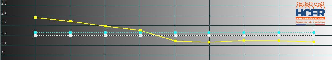

Je me suis essayé à voir l’impact du fameux réglage « Gamma Adaptive Scene ». Plus on pousse le curseur et plus ce sont les montagnes russes. Un réglage qui selon moi aurait plus d’intérêt en HDR qu’en SDR.
Exemple Gamma Scene Adapt sur la position 5 :

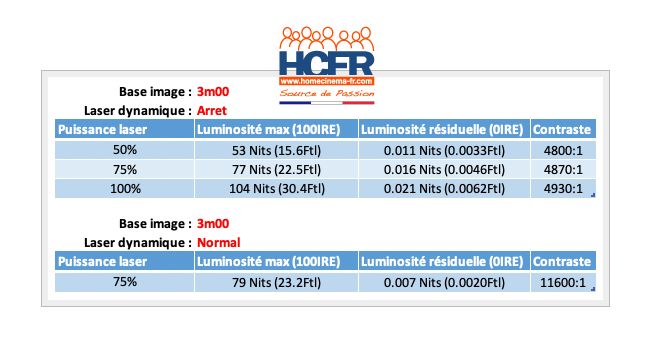

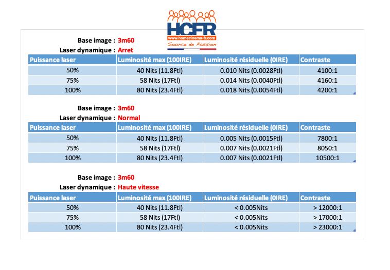

Voici un petit récapitulatif des mesures de luminosité, noir et contraste en fonction de 2 bases d’image distinctes dans mon contexte de salle.
À titre indicatif, pour un usage SDR on vise généralement une luminosité comprise entre 50 et 60 Nits.
Sur des bases inférieures ou égales à 3m, je préfère viser au-delà pour un bon confort visuel, à plus forte raison si la salle n’est pas traitée en termes de réflexion de lumière.
En HDR, la théorie veut que l’on vise plutôt au minimum les 80-100 Nits, une valeur bien difficile à atteindre sur ma base de 3m60.
Quoi qu’il en soit à l’usage nous avons pourtant obtenu de bons résultats avec le laser positionné à 85%.
Mesures sur base de 3m60 :
Concernant le contraste natif, laser dynamique coupé, il dépasse ici les 4000:1. C’est déjà une bonne base pour avoir des noirs de qualité. J’ai déjà mesurés des projecteurs réflectifs, en particulier des modèles à technologie DMD ou SXRD avec un contraste natif bien plus bas. Le LS12000 n’a donc pas à rougir.
Quelle que soit la base d’image, le gain du laser dynamique dans le résiduel de noir est conséquent. Le fait de l’activer sur la position « normale » double tout simplement le contraste natif. Il est préférable de l’activer, d’autant qu’il n’occasionne pas de perte en luminosité sur un film, contrairement au laser dynamique de la série JVC NZ7/8/9.
Le passage en « haute vitesse » offre un résiduel que ma sonde n’est plus apte à mesurer, ce qui est plutôt bon signe. Je donne alors donc une approximation par valeur minimale. Les chiffres réels sont sans doute meilleurs.
Voici d’autres mesures réalisées sur 3m de base. Ici on peut dépasser les 100Nits laser à pleine puissance.
Nous verrons plus bas que sur une base d’image plus réduite le laser dynamique ne pourra pas endiguer le résiduel.
Constat effectif sur tous les projecteurs : plus la puissance lumineuse produite à l’image est conséquente et moins denses seront les noirs.
À l’utilisateur de trouver le compromis qui lui convient le mieux entre pic lumineux et noir dense.
Dans mon contexte, laser dynamique sur position « normale » avec puissance du laser sur 75% pour le SDR et 85% pour l’HDR me semble un bon équilibre visuel.
