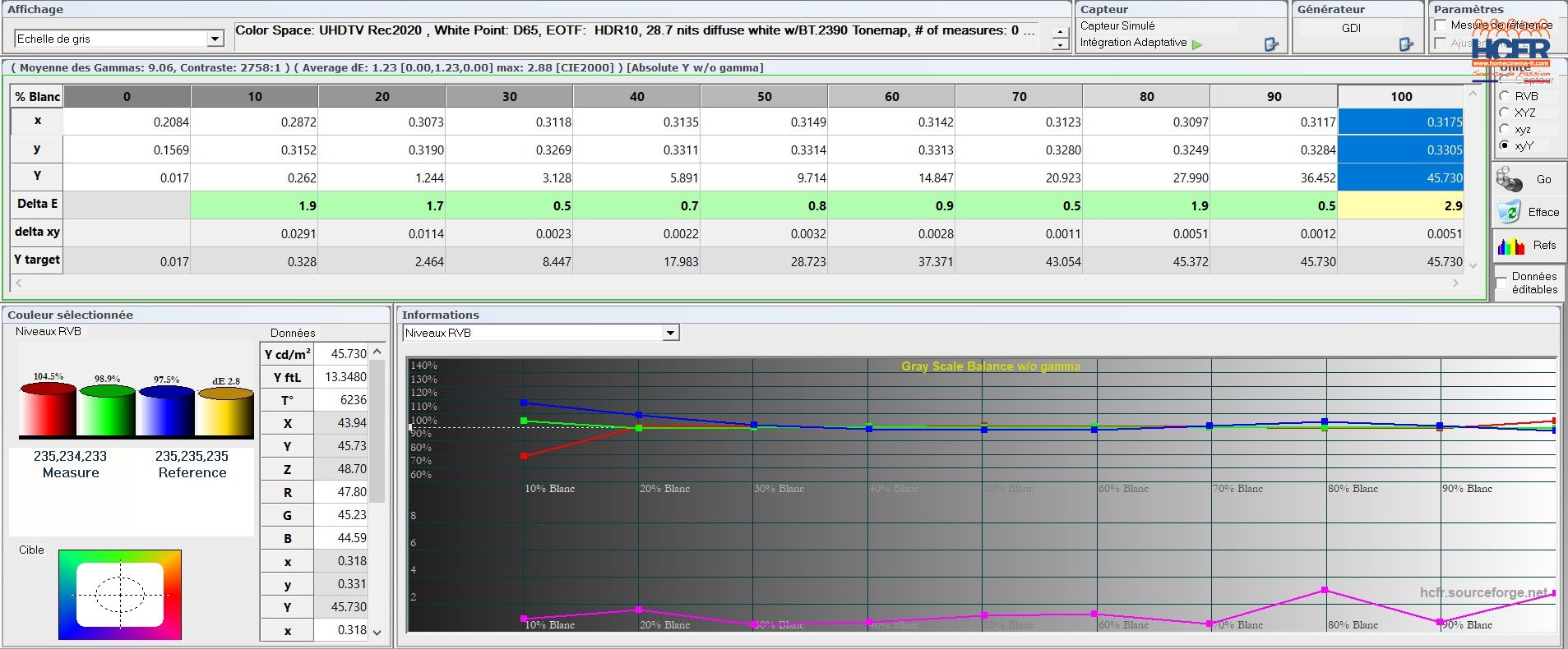

Calibration
Après calibration SDR, j’ai fini à 23,8 ftl, à comparer aux 13,3 ftl de mon 9300.
J’ai choisi un gamma à 2,6, pour limiter la puissance lumineuse. À noter que le gamma par défaut collait parfaitement au 2.2: rien à retoucher !
Calibration 9300 SDR
Calibration LS12000 SDR
En HDR, avec le laser à 60%, réglage HDR sur 1 (mais j’ai réutilisé une courbe de gamma modifiée comme sur mon 9300). Puissance lumineuse sur mes 2,3 m : 29,5 ftl.
Malheureusement, je n’ai pas eu le temps de tester les modes proposés en les mesurant pour savoir s’il y en avait un plus adapté par défaut.
