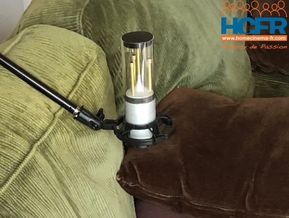

Nous avons ensuite procédé au positionnement, puis branchement du micro Trinnov, inséré comme on peut le voir sur la phot, dans un support micro anti-vibrations qui avait été fourni :
Aparté quant aux micros Trinnov : il est à rappeler ici qu’à l’image du support ci-dessus, le micro Trinnov nous avait été fourni pour ce test HCFR du Trinnov Altitude 16, mais qu’il s’agit en fait d’une option d’un montant @ 850€ TTC.
Ce qui est à rapprocher du coût du même ordre, pour une calibration d’un processeur Trinnov effectuée par un remarquable professionnel spécifique de B&W Group France, à savoir Alex G. qui avait lui-même effectué la calibration du Trinnov Altitude 16 en démo lors de la Journée de Rencontres HCFR chez les Artisans du Son à Mulhouse le Samedi 21 Avril 2018.
Bien sûr on peut s’interroger quant à ces coûts de mise en oeuvre pour un produit Trinnov Altitude 16 dont le prix d’achat avoisine les 15k€…
… toutefois il faut se rappeler que le micro Trinnov intègre en fait 4 capsules différentes – toutes individuellement étalonnées et corrigées – afin que la réponse de chacune d’entre elle devienne linéaire en vue de devenir identique à la réponse d’un micro de référence qui m’a été indiqué comme étant très linéaire (et dont je n’ai pas la référence).
Une opération plus ou moins longue et délicate, qui a intérêt à être particulièrement soignée, vu que le résultat final perçu à l’écoute d’un processeur Trinnov sera directement dépendant de la qualité des informations fournies par l’ensemble constitué pat les 4 capsules d’un micro Trinnov.
Alors toute cette suite d’opérations vaut-elle le prix de vente de l’option proposée qu’est le micro Trinnov?
Chacun verra midi à sa porte… toutefois quand on connaît le coût du travail horaire d’un vrai spécialiste dans notre doux Pays, personnellement je trouve que le « bijou » qu’est ce boîtier Trinnov avec ses 4 capsules micro est loin d’être onéreux… maintenant ce n’est que ma propre opinion, et bien évidement tous les avis sont dans la nature.
De la même façon, est-ce qu’une prestation de calibration d’un processeur Trinnov – qui est du même ordre de coût que le boîtier micros Trinnov – est trop onéreuse? A nouveau chacun verra midi à sa porte. Toutefois ayant eu la possibilité à 3 reprises d’apprécier la qualité du travail effectué par Alex G. de B&W, je vais m’avancer à dire que de mon point de vue, il s’agit là d’un rapport Q/P difficilement trouvable par ailleurs. Hugo
Avec sur cette photo in-situ, le micro Trinnov avec ses 4 capsules étalonnées, ici recouvert par son capot de protection et inséré dans le support anti-vibrations précédemment évoqué.
