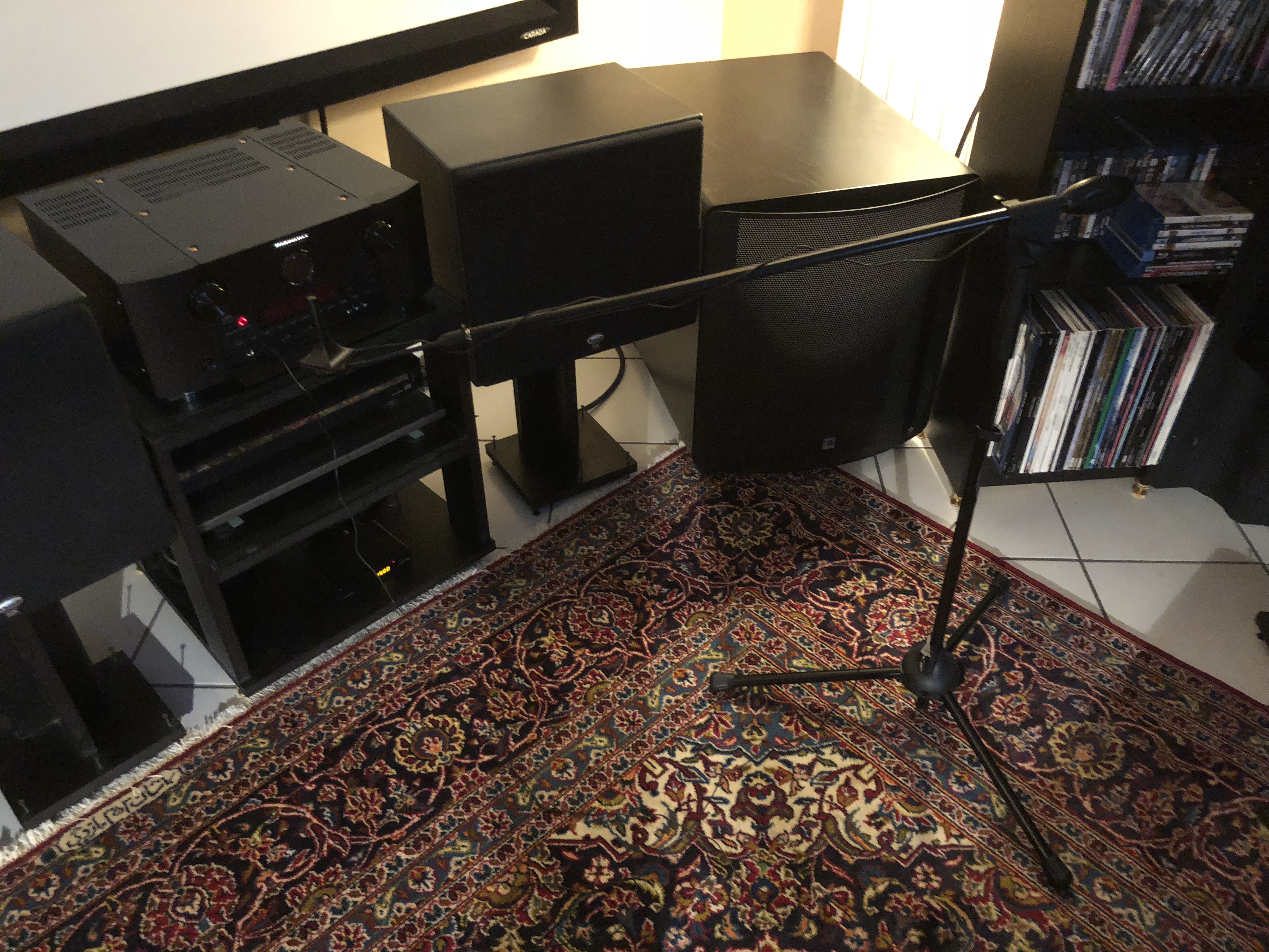

Avec dans notre cas un support du type kit Audyssey Pro sur lequel est fixé ce micro standard lors de toute calibration Audyssey, comme on peut le voir ici :

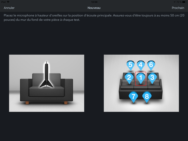

C’est donc ce type de calibration standard sur 8 points qui a été immédiatement faite après la configuration du 8805.

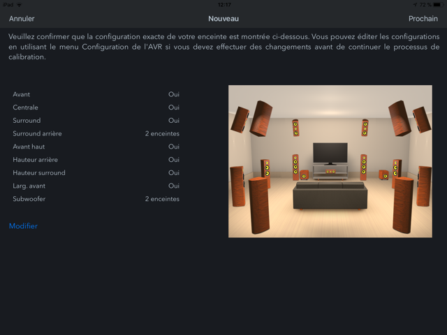

Et tout ce qui a fait que rapidement après les tous premiers tests en contexte de calibration standard, le Marantz AV8805 a été calibré en contexte Audyssey MutEQ Editor… notre applet iOS ayant été acquise lors du test du 7703 et étant restée sur le iPad de mon Épouse… :

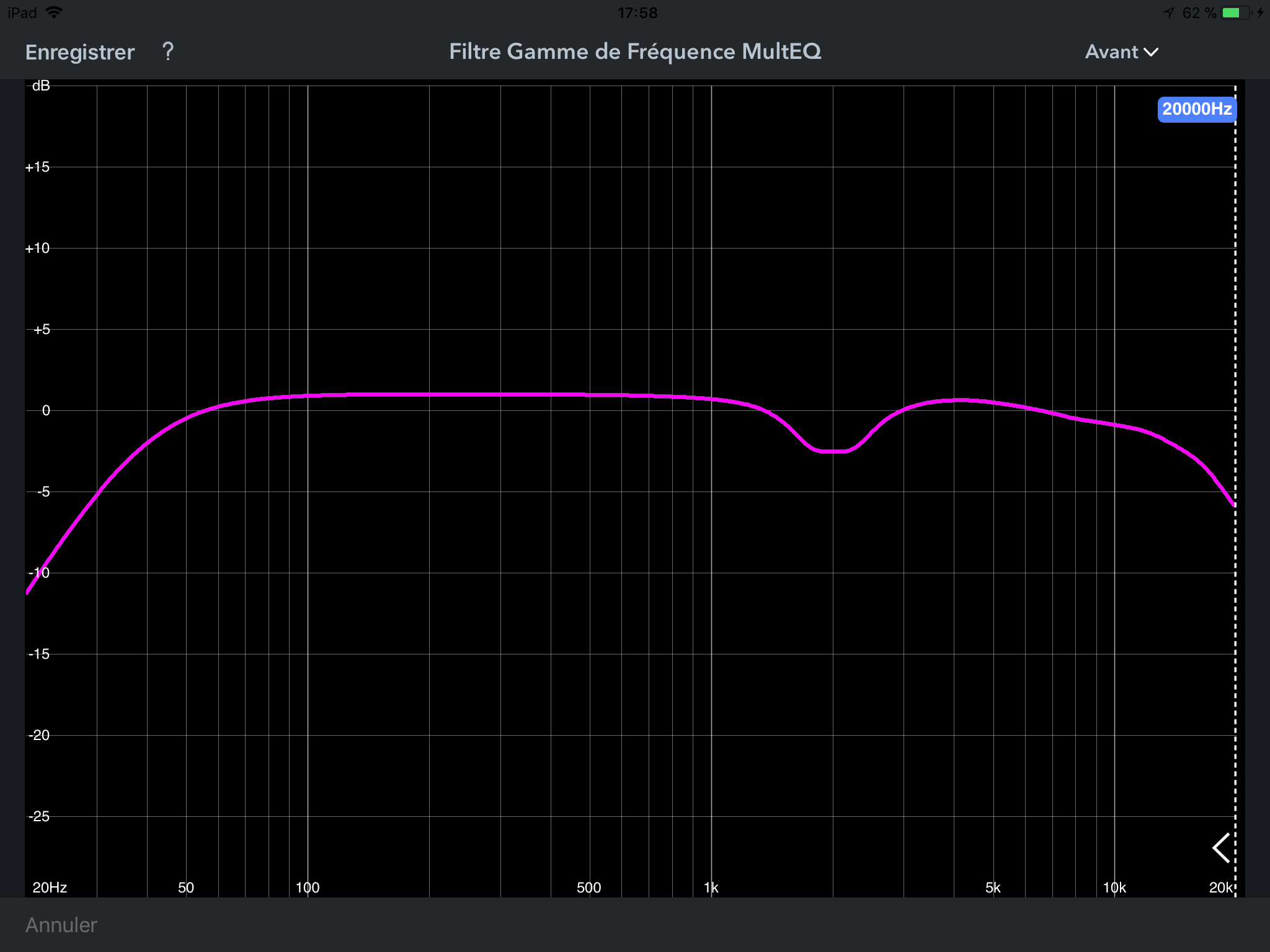

Avec la courbe cible utilisée pour les enceintes Avant = LR :
Où l’on reconnaît l’affaiblissement décroissant dans les hautes fréquences avec 2 options d’affaiblissements possibles au sein de l’applet Audyssey MultEQ Editor… Une possibilité de choix où une documentation est nécessaire.
En effet ceci correspond à une possiblité de choix de la reproduction Audyssey Référence… Un contexte issu de la notion de x-curve (courbe x en Français) et pour se documenter à ce sujet, voir cette belle présentation documentée par Jean-Pierre Lafont.

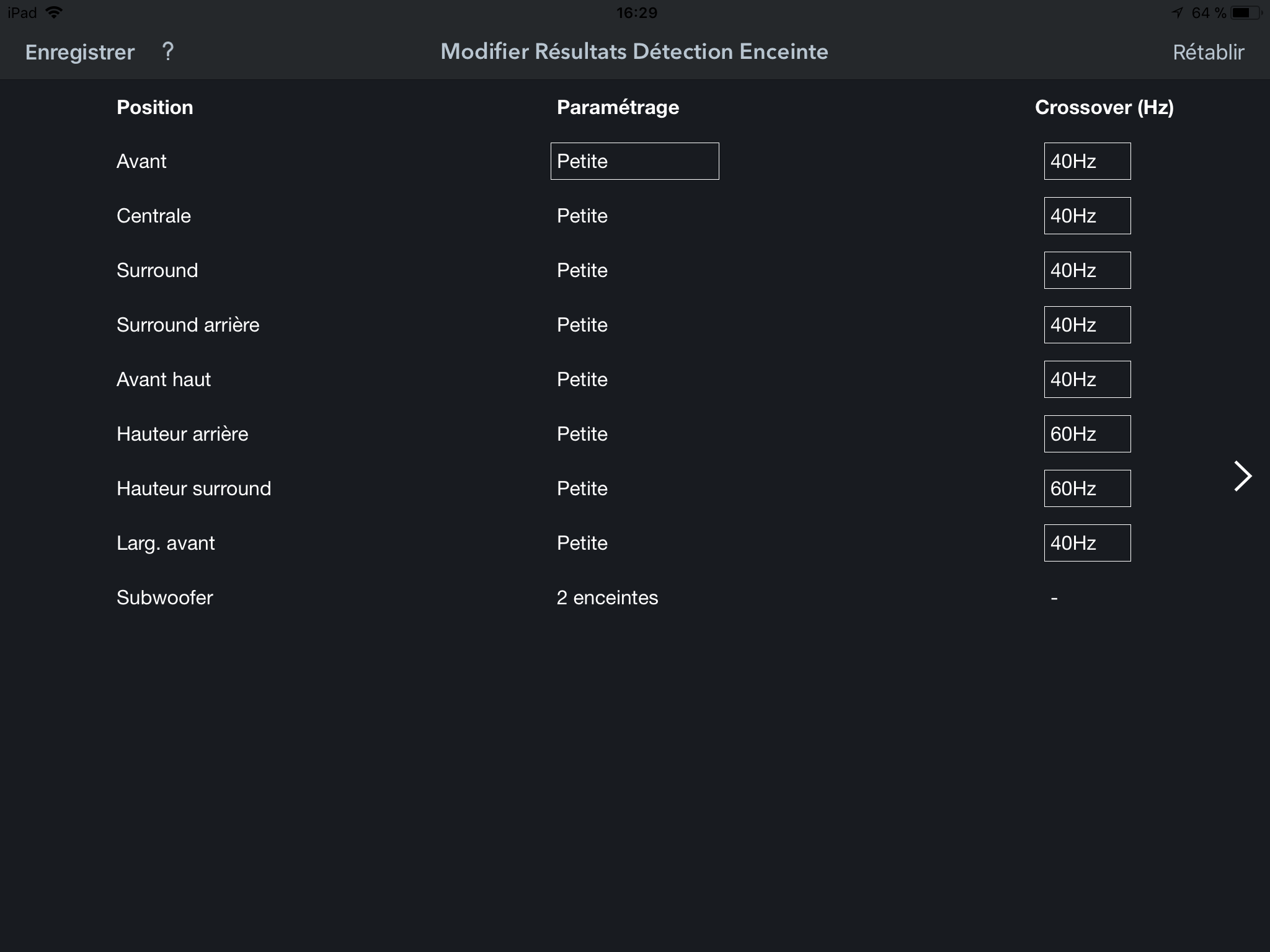

La correction en interne Applet des filtres des filtres de coupure basse (passe-haut) :
Comme on a pu le voir plus haut lors l’envoi des données de la 1ère calibration, ce sont les fréquences de coupure directement trouvées par la calibration qui ont été envoyées.
Or dans notre installation, c’est la fréquence de coupure 80 Hz généralisée à l’ensemble des enceintes qui donne les meilleurs résultats à l’écoute.
Et dans ce contexte, l’applet permet également de modifier directement ces fréquences afin que les points d’inflexions du filtre transmis de chaque groupe d’enceintes soient directement calculés par l’applet, puis transmis au 8805.
