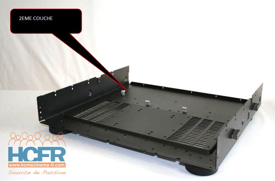

Le châssis peint d’un noir profond, consistant est composé de trois couches d’acier de 1,2 mm d’épaisseur pour réduire les vibrations.
Le poids de l’appareil est supporté par des pieds inédits en fonte et feutre.

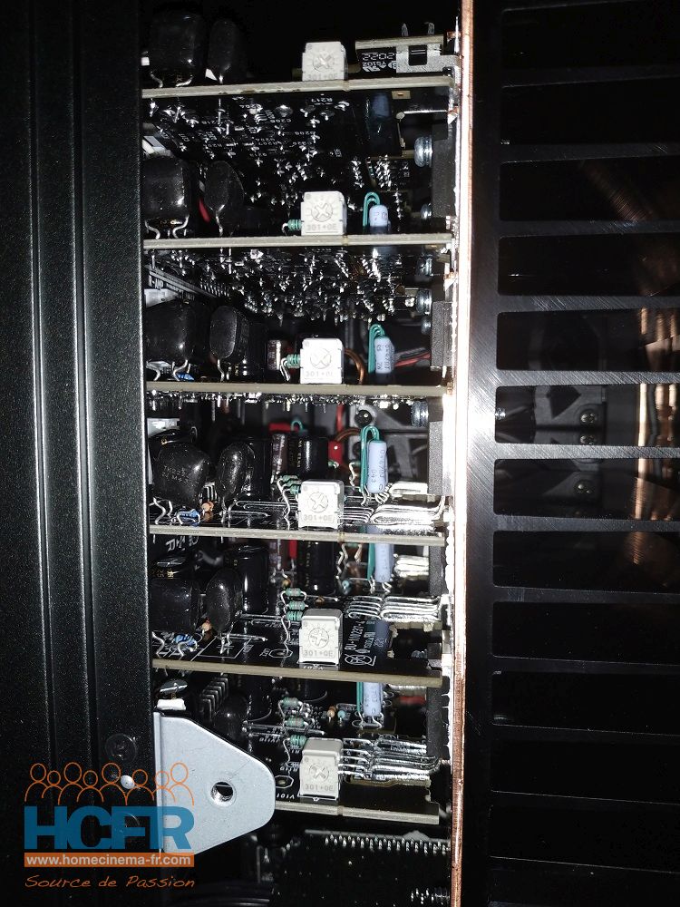

Les modules d’amplification :
La conception monolithique et symétrique améliore la diaphonie entre les canaux et réduit les vibrations.
Les bobines ont été vernies, les résistances plus qualitatives sont désormais à film métallique.
Des condensateurs polypropylène ont été implémentés pour leurs caractéristiques « audio »: meilleure tenue en température, courant de fuite plus faible, plus performants dans les hautes fréquences.
Les amplificateurs opérationnels sont d’ailleurs des modèles DHCT-A3/C3 avec un substrat émincé permettant de transmettre la chaleur plus rapidement aux radiateurs extrudés peints également en noir qui disposent d’une plaque de cuivre pour accélérer la conduction thermique.
Ce n’est pas tout, ces composants incluent une sonde thermique et des dispositifs de compensation pour adapter la demande en courant en fonction des besoins.
Sur le chemin du signal audio, les résistances ont été réduites de 25 à 33% pour rendre l’amplificateur plus vif et rapide.
