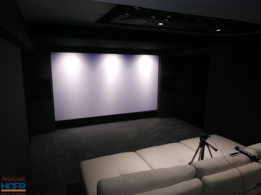

présentation de la salle :
C’est une salle qui paraìt modeste en terme de volume (6m x 4m sans les traitements) mais bien suffisante pour la majorité des usages avec une toile XS tissée blanche gain 1.5 de base 2.8m.
Kaz a bien voulu œuvrer dans cet espace avec une hauteur sous plafond réduite (un décaissement n’était pas envisagé).

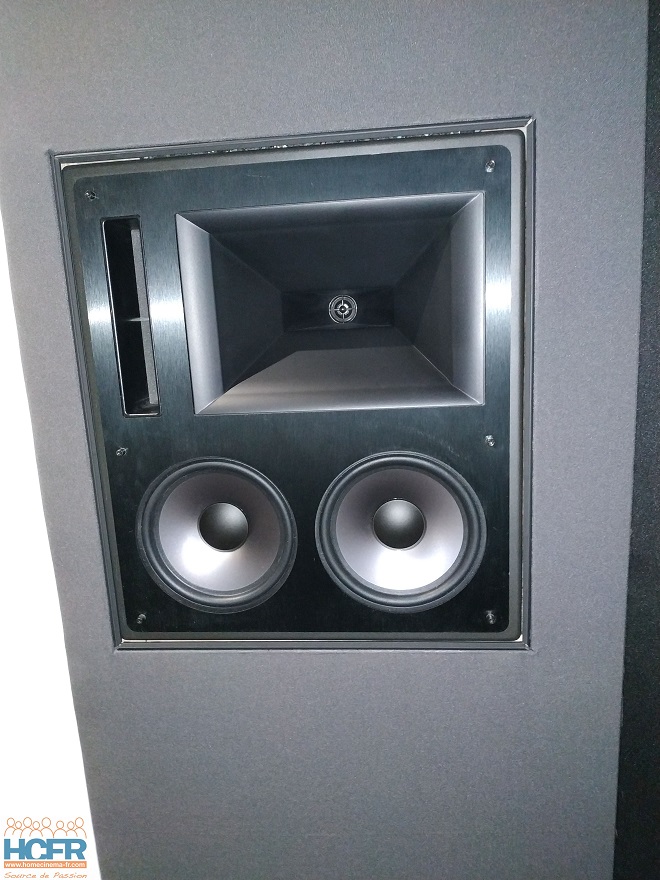

La configuration est 7.2.2 avec des sublimes enceintes Klipsch KL-650 THX Ultra 2, deux latérales Klipsch InWall THX-8000L, deux arrières Klipsch InWall 8000S et deux caissons de basses DIY de fabrication KAZ (subwoofers LAVOCE 18 pouces SAN184.03).
Deux enceintes hautes sont présentes au-dessus de l’auditeur mais non utilisées (ampli en panne pour le moment).

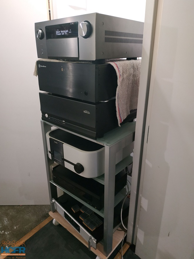

Les électroniques présentes sont un ancien projecteur JVC X500 qui produit toujours des noirs étonnants, un préamplificateur classé audio SSP800 et un bloc Sherbourn de 7/2100A canaux (7 transformateurs toriques et 200W par canal sous 8 ohms pour rappel, comme chez moi LOL).
Les sources sont une OPPO 105 et un PCHC mais nous avons utilisé exclusivement le lecteur tweaké par Coris.

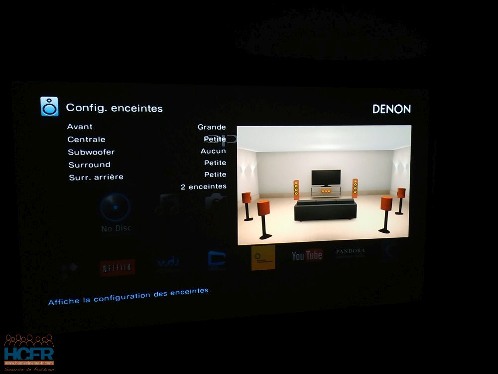

Première contrariété : pas d’adaptateur XLR/RCA pour les caissons de basses qui sont des modèles passifs alimentés par un gros bloc de puissance MACMAH VZX 2.0 (2x400W sous 8 ohms) donc ne possédant que du gros jack ou du XLR. Tant pis, on va faire sans. Ça permettra de voir si le A110 arrive à tenir les enceintes en « full ».
Seconde contrariété : inversion de phase détectée sur la centrale par Audyssey. On a décidé de laisser comme tel car cette détection n’est pas réputée très fiable. Mal nous en a pris, il y avait bien une vraie inversion non volontaire susceptible d’avoir altéré notre jugement…
Troisième contrariété : par manque de réseau Wifi, je n’ai pas pu utiliser l’applet Audyssey. Là encore, on s’est adapté et on a utilisé la procédure intégrée de l’amplificateur.

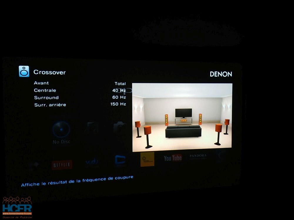

la calibration Audyssey :
Comme souvent, les distances calculées entre les enceintes et le microphone sont à peu près correctes.
Malgré l’environnement dédié et traité, les corrections acoustiques à apporter apparaissent importantes, ce qui m’étonne un peu quand même.
Les fréquences de coupure sont optimistes, sûrement en raison de l’absence de caisson de basses qui doit faire passer les frontales en Full d’office.
Nota : tous les réglages Audyssey sont « d’origine ».

Préampli Classé audio avec bloc Sherbourn 7 canaux :
 home cinema
On a écouté sans les caissons évidemment mais la coupure étant réalisée à 80hz forcément, c’était moins bon que le A110 dans les basses mais il n’était pas question de dérégler tous les ajustements réalisés par le professionnel.
