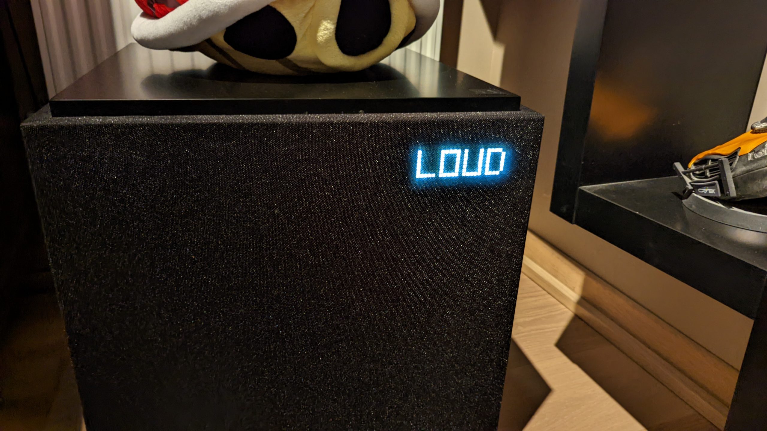

Les informations sont visibles par l’auditeur depuis un afficheur placé sur la façade, mais caché derrière le tissu.
Afficheur éteint, il est alors invisible.
Et lorsqu’il est allumé, l’effet visuel est très réussi.
Là encore, je salue vraiment Definitive Technology pour la très belle intégration de cet afficheur.
(SVS, avec son afficheur proéminent et mal intégré, ferait bien de prendre exemple sur ce DN12)

Je mets en place la traditionnelle calibration. Là encore, je suis obligé de monter le volume du caisson au maximum.
La calibration a choisi de le niveler à +3 dB.
Pour ma part, j’ai volontairement choisi d’augmenter cela à +8 dB, pour un rendu festif.
Je suis un peu surpris du fait qu’il faille vraiment monter le DN12 aussi fort.
Cela dit, ça ne pose pas de souci particulier à l’usage. Mais ça peut être contraignant dans le cadre d’utilisation d’enceintes à haut rendement.
