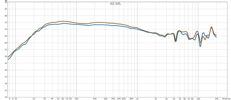

En mesure :
![](https://www.homecinema-fr.com/wp-content/uploads/2018/03/RF-800x385.jpg)
mesure moyenne du N90Q, echelle de 70db, lissage 1/12, en vert le canal gauche avec calibration, en marron le droit, en violet le gauche sans calibration. L’appairage est plutôt de haut tenue pour un fermé.
On observe en mode calibré une réponse fréquencielle globalement équilibrée et homogène le trou de la transition haut-médium/aigu est exagéré par rapport à la réalité, j’ai toujours chez moi un trou à 5-6khz qui n’existe pas en vrai, pas audible au sweep en tout cas, par contre celui à 7khz l’est clairement. Idem pour le pic à 4khz qui donne un grain pas toujours agréable sur les voix ou le piano.
Mon fostex TH610 équalisé donne un équilibre général un peu plus « basseux » avec bien sûr un haut-médium beaucoup plus homogène.

![](https://www.homecinema-fr.com/wp-content/uploads/2018/03/RF-focalspiritPro-800x348.jpg)
réponse fréquencielle du Focal Spirit Pro, bleu canal droit, marron canal gauche, échelle 70 db, lissage 1/12. On observe un léger défaut d’appairage sur les deux canaux
Par élément de comparaison, les réponses fréquencielles du Fostex TH610 ( que je considère comme un must pour sa gamme ) et le très impressionnant et très abordable Focal Spirit Pro.

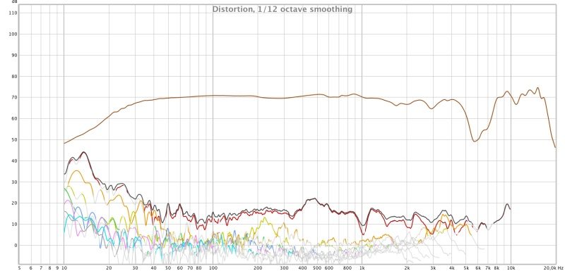

THD :
Les mesures confirment l’écoute, un très bon grave avec une excellente maitrise de la distorsion sur le bas-médium grave, mais beaucoup moins convaincant sur le médium et haut-médium. L’aigu n’est pas non plus exceptionnel, alors qu’à l’écoute il semble être bien meilleur, la limite des mesures face au ressenti à l’écoute…
![](https://www.homecinema-fr.com/wp-content/uploads/2018/03/disto-L-800x385.jpg)
THD du N90Q
