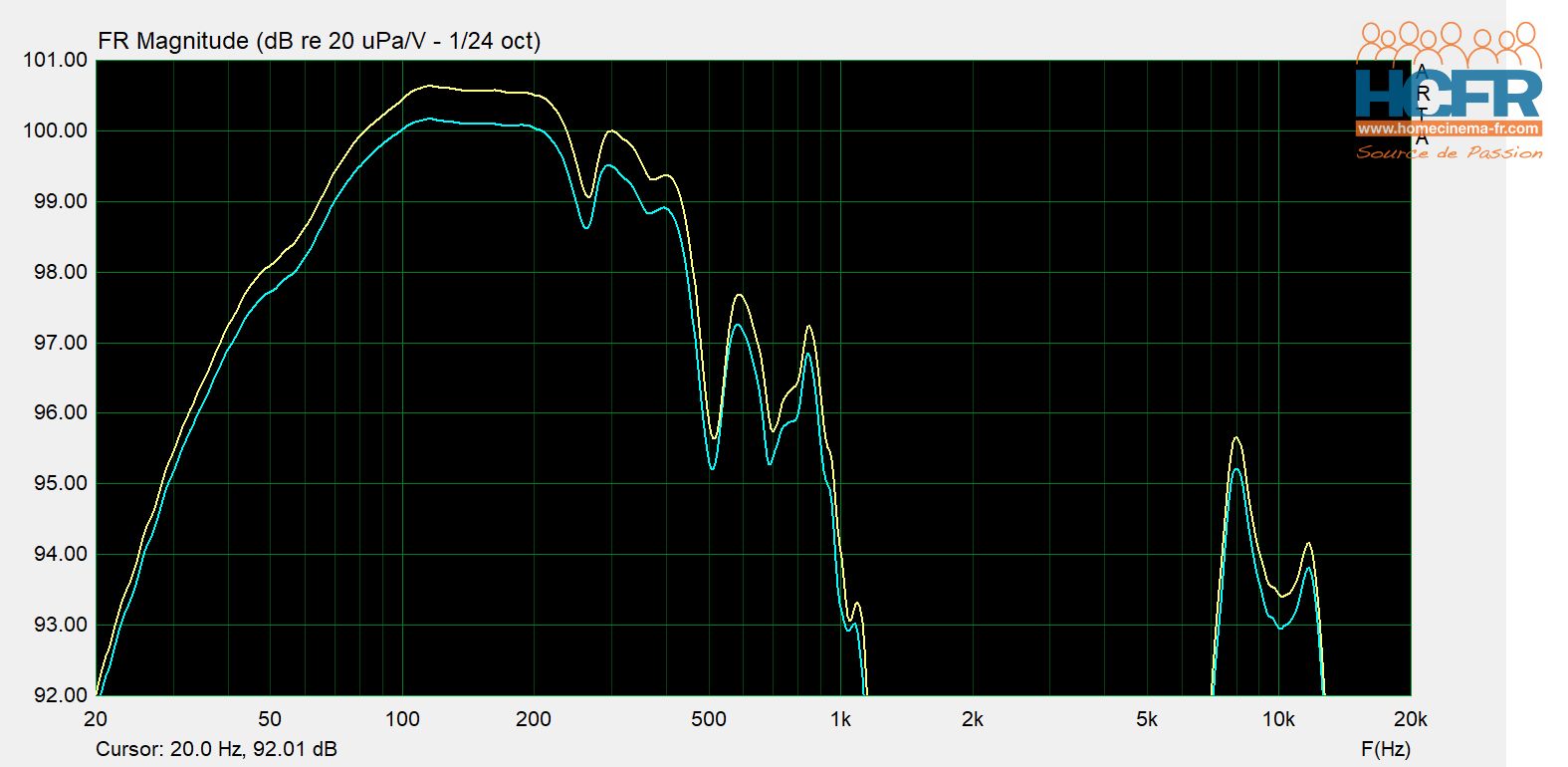

Preamp tube vs preamp transistor du HA500H (mesures fortement zoomées afin de rendre les différences parfaitement lisibles) :
K702 :
K702 sur HA500H bleue = pre-transistor; blanche = pre-tube
ODIN :
ODIN sur HA500H bleue = pre-transistor; blanche = pre-tube
Commentaire : dans les 2 cas, la section préampli à tube possède un gain supplémentaire de 0.5dB sur l’ensemble de la bande passante, sans aucune différence de réponse fréquentielle.  Existerait-il une différence en distorsions harmoniques entre ces 2 pré-amplis ?

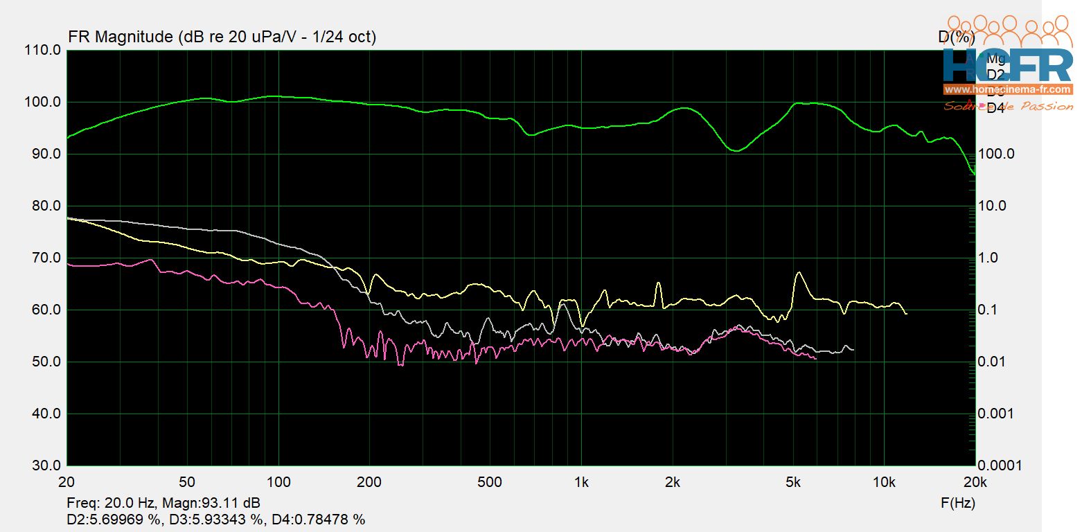

Distorsions :
K702 pré-transistor :
distos K702 G 100dB à 200Hz sur ampli HA500H pre-transistor
K702 pré-tube :
distos K702 G 100dB à 200Hz sur ampli HA500H pre-tube
ODIN pre-transistor
distos ODIN G 100dB à 200Hz sur ampli HA500H pre-transistor
ODIN pre-tube
distos ODIN G 100dB à 200Hz sur ampli HA500H  pre-tube
Aucune différence !
C’est donc ce demi-dB qui est responsable de la différence à l’écoute. On trouve un phénomène similaire entre câbles d’impédance légèrement divergente ; en effet, 0.5dB sur l’ensemble de la bande passante ne se ressent généralement pas comme une différence de niveau, mais comme une modification de certaines caractéristiques subjectives (dans mon cas, réverbérations et ampleur de la scène sonore décrites ci-dessus).
