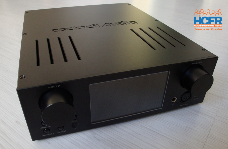

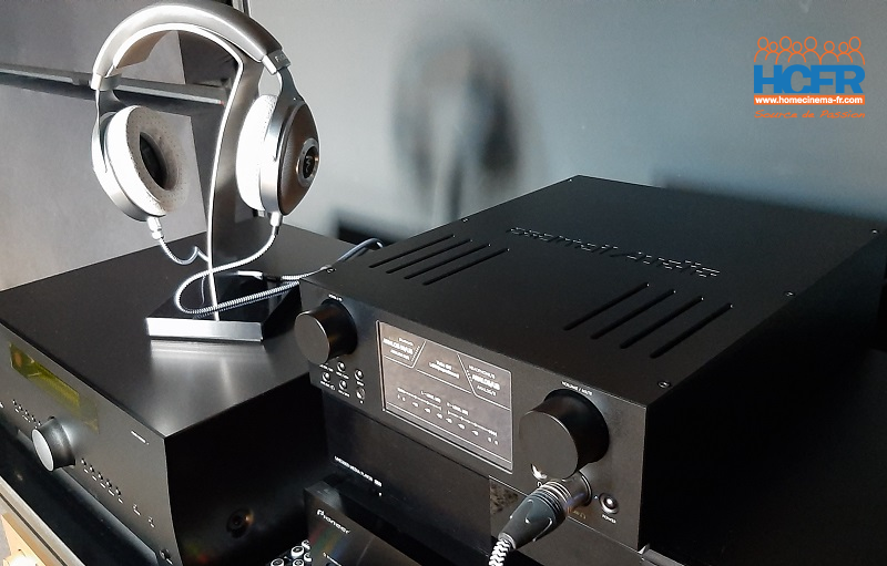

Je vous invite à jeter un œil à la unboxing video pour constater à quel point cet appareil de près de 7 Kg est magnifique. Son châssis tout en aluminium renferme une préamplification à lampes (tubes ECC82) désactivable, un DAC Sabre ES9018K2M et une alimentation linéaire.
Chaque élément étant parfaitement compartimenté et le tout recouvert d’une plaque supérieure en alu de 5 mm d’épaisseur pesant à elle seule plus de 1 Kg. A noter également les deux parois latérales pleine masse de 12 mm d’épaisseur !
Une construction vraiment haut de gamme qui rend incompréhensible les 4 pastilles de caoutchouc collées sous l’appareil pour faire office de pieds !
Enfin, pour clore ce bref petit moment de déception, une petite télécommande en plastique pas très réactive et qu’il faudra bien orienter vers l’appareil.

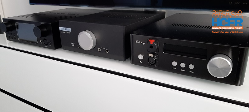

  • Amplis casque (100% analogique)  AUDIO GD C-2 + MUSICAL FIDELITY M1HPA.

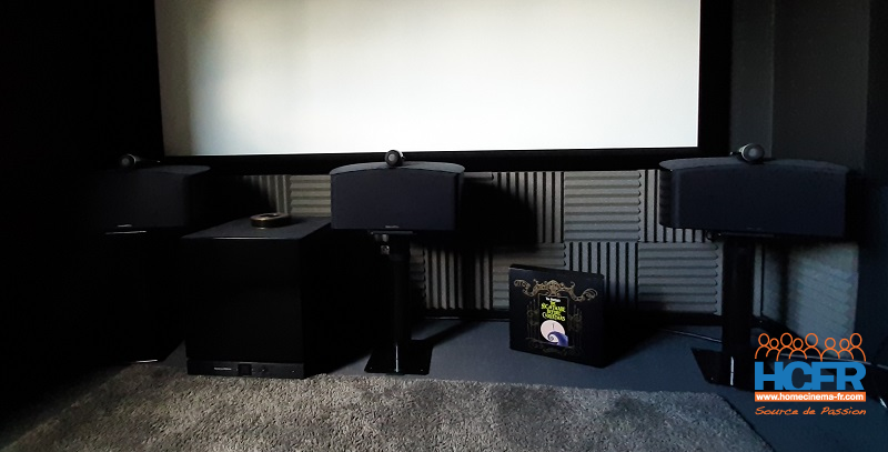

– Pièce de 3 mètres de large sur 5 mètres de long pour une hauteur de plafond de 2m 40.
– Cloison en ossature bois avec isolation interne en BA13 et laine de roche classique.
– Moquette au sol et tapis devant les enceintes.
– Murs et plafond amortis sur le premier tiers avant.
– Une paire d’enceintes de type « bibliothèque » B&W HTM4 Diamond 2 (sa particularité est d’être une enceinte bibliothèque 805 Diamond 2 aux caractéristiques équivalentes mais en position couchée).
– Câble d’enceinte Real Cable de 2.5 mm.

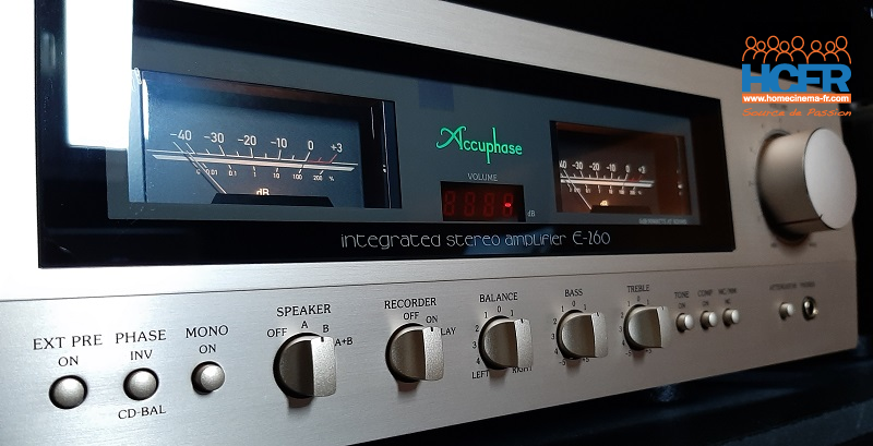

– Amplificateur intégré Accuphase E-260 avec possibilité de désactiver son préampli.
Le Cocktail Audio propose 3 filtres au choix à appliquer à son DAC.
Mission numéro un, choisir le meilleur et s’y tenir pour tous les tests à venir. Avec mon casque Focal Clear raccordé en symétrique, aucune différence entre les 3 filtres… je commence fort !
J’appelle à la rescousse André_ajr qui me rassure en m’affirmant que lui non plus n’en entend pas. Je respire et je laisse donc celui par défaut puis passe à l’option « Activation des tubes ou pas ». Je n’ose pas appeler à nouveau André et je laisse les lampes désactivées (réglage par défaut)…
Pour la suite, j’ai donc continué à me concentrer sur le timbre des instruments et celui des voix, l’espace sonore, la définition, la dynamique, les transitoires, les graves, les médiums et les aigus.
Sauf que là, la tâche a été encore plus ardue car il fallait s’interrompre une bonne minute pour débrancher et rebrancher les câbles afin de passer d’un ampli à l’autre, hors la mémoire auditive est très volatile (surtout la mienne !).
Je n’ai donc pas réussi à départager le HA500H de mes 2 amplis casque Audio GD et Musical Fidelity. Ils sont, pour mes oreilles, tous excellents.
Maintenant concernant le comparatif des DAC, le passage de l’entrée analogique à la numérique du Cocktail Audio se faisait plus rapidement à l’aide de sa télécommande, mais il fallait éviter l’écueil de la différence de niveau sonore.
J’ai cru en l’espace d’une soirée, que le DAC de mon lecteur CD Accuphase (doté de 4 Delta Sigma) offrait une scène sonore plus « aérée ». Mais je n’ai pas réussi à reproduire cette sensation le lendemain. Quant à celui de ma platine universelle Pioneer (DAC Sabre ES9026), mes pauvres oreilles n’ont pas pu le départager non plus de celui du Cocktail Audio.
Ensuite j’ai mis le Cocktail Audio en mode « préampli » pour le brancher sur mon intégré Accuphase transformé pour l’occasion en ampli. Le lecteur source étant branché en analogique sur le HA500H et ce dernier relié à une entrée Accuphase parallèlement à la leur liaison préamp-ampli.
Ainsi, en jouant à la fois avec la télécommande du Cocktail Audio et le bouton en façade de l’Accuphase, sans interrompre la musique, j’ai pu opposer leur préampli respectif.
Et là encore, je n’ai pas perçu de différence.
