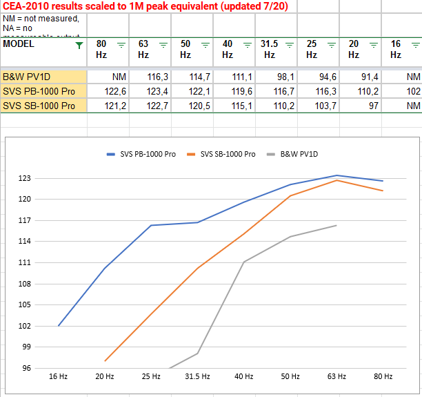

Concernant le subwoofer, le PV1 n'est pas un bon caisson pour le home-cinema. Malgré ce que B&W annonce, il est très limité sur l'infragrave et globalement il ne joue pas très fort sans atteindre de trop hauts niveaux de distorsion. Il y a une méthode de mesure standardisée pour les caissons, nommée CEA2010, qui permet de déterminer le potentiel des caissons. Ils sont placés dans un environnement libre sans résonnance (dehors par exemple), ils reçoivent des fréquences et on mesure jusqu'à quelle pression acoustique ils peuvent monter. Dès lors qu'ils dépassent un certain seuil de distorsion pour chacune des fréquences de mesure, on arrête de monter le son et on note la pression acoustique atteinte. J'ai les mesures du PV1D, qui est l'évolution du PV1, et ma foi il ne fait pas le poids du tout à côté d'un SVS SB1000 Pro ou d'un PB1000 Pro :
![Image](https://www.zupimages.net/up/21/39/nzrb.png)
NM signifie "non mesuré", parce-que le caisson est incapable de reproduire correctement la fréquence visée.
L'usage home-cinema implique d'idéalement pouvoir atteindre l'infragrave avec aisance, ce que le PV1 ne sait pas faire. Donc si tu aimes être immergé dans les films d'action je te recommande le passage sur le PB1000 Pro ! Tout en sachant que tu en tirera le meilleur parti avec une bonne calibration et tout dépend de ton ampli vu que c'est lui qui intègre cette fonction. Bon tu ne vas pas tout changer hein, mais quel est ton ampli home-cinema ?
