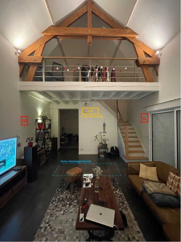

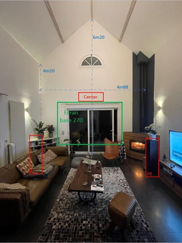

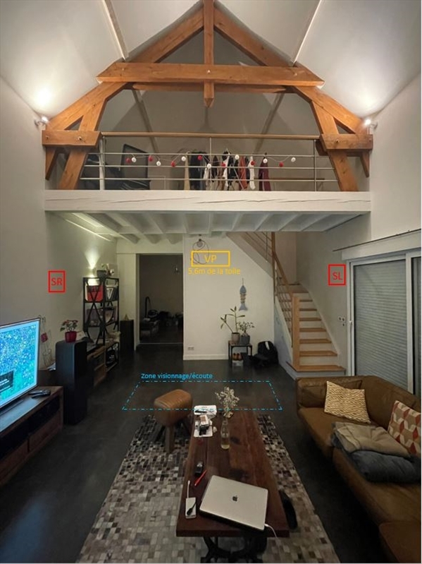

La pièce d'écoute sera mon salon, environ 35m2, illustration :

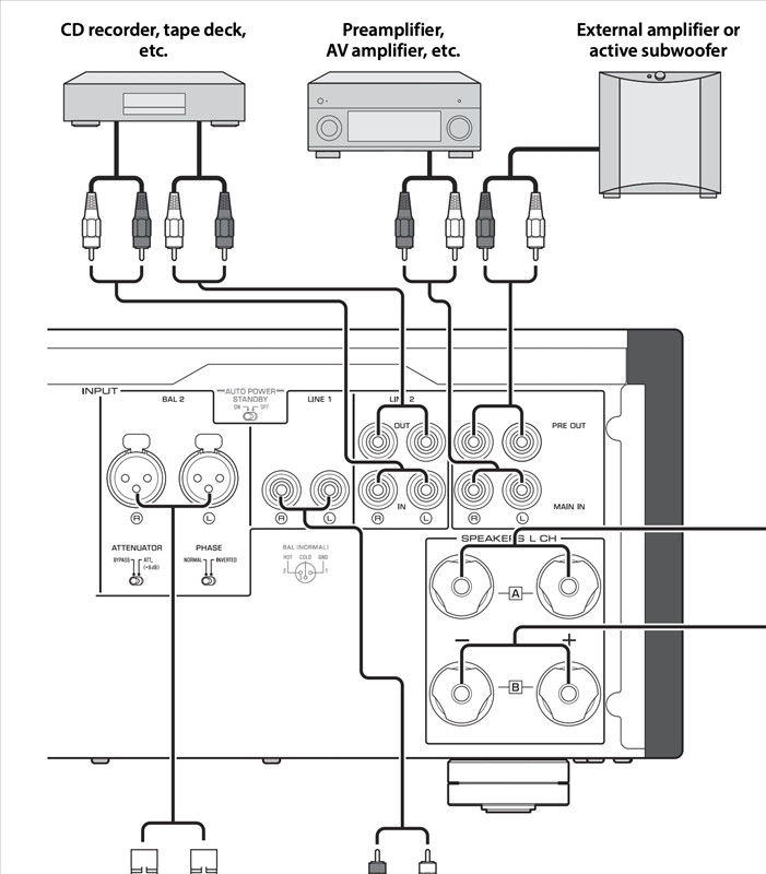

Première question : est-ce que l'on peut brancher deux amplis à un seul et même caisson ? Ou existe-t-il un switch RCA pour basculer d'un système à l'autre ? Bonne/mauvaise idée ?

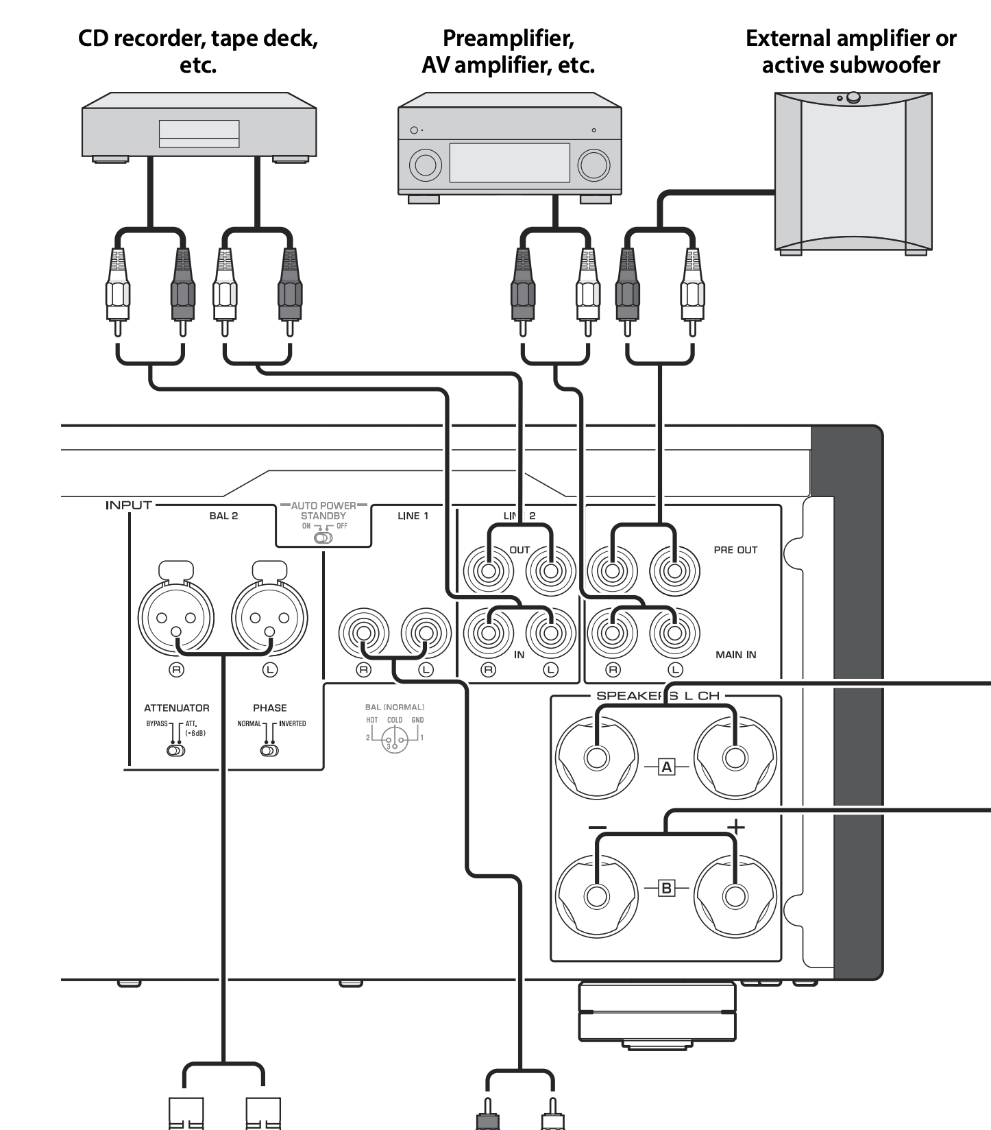

Up pour la question du branchement d'un sub sur 2 amplis
Chez SVS ou Monolith, si on branche l'entrée LFE à l'avr il ne reste que la possibilité de brancher la sortie preout Left de l'intégré hifi... ça peut fonctionner ?
