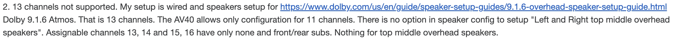

Personne pour une réponse à notre question sur les Atmos en overhead ?
Pour faire avancer notre schmilblick, un début de réponse : pas de x.x.6 possible car pas de Center overhead et confirmation que les channels 13, 14, 15, 16 ne sont assignables qu'à des subs :roll:

Backb0ne a écrit:Pour faire avancer notre schmilblick, un début de réponse : pas de x.x.6 possible car pas de Center overhead et confirmation que les channels 13, 14, 15, 16 ne sont assignables qu'à des subs :roll:
Non, les canaux 13 à 16 ne servent pas qu'a la mise en place de subs...
Voici les choix possibles :
Les canaux 15 & 16 peuvent servir à la mise en place d'un .6, mais avec la dénomination Height ("middle Heights" en l'occurrence) et non overheads...
Ah il y a même les middle heights ! Merci pour les screens c'est beaucoup plus clair comme ça.
Donc soit le mec disait n'importe quoi, soit cela a été apporté avec une mise à jour. En tout cas c'est une bonne nouvelle.
