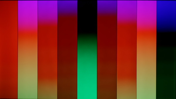

Pour "mesurer" les AEC j'ai photographié la mire suivante à différentes vitesses
Au 125 ème la reproduction est OK :
Au 250 ème cela se gâte :
Le XGIMI Horizon Pro passe le test au 1/250ème ... d'où l'absence (relative) d'AEC.
Un antique Optoma H72 fait aussi bien que le BenQ à LED ...
