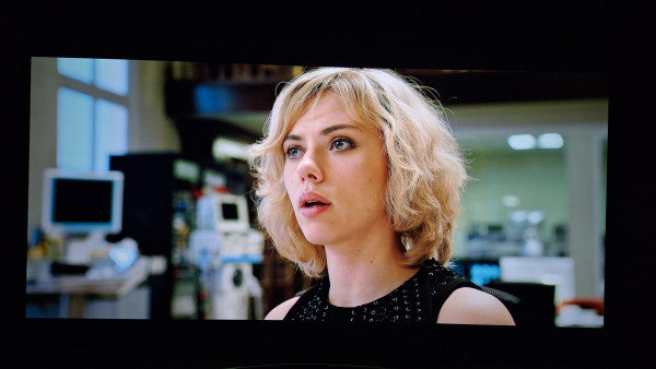

Après de nombreux essais et réglages, j'ai réussi à obtenir une image vraiment sympa à partir du PCHC sur mon Epson LS12000.
Merci pour leur aide à Polopretress et CDGG.
Peu habitué au PCHC et à la mise en oeuvre de madVR, j'avoue que c'est une usine à gaz pour moi.
J'attends le retour de mon Envy pour comparer, pas certain d'obtenir le même résultat sur le sharpness.
J'ai également passé du temps hier après-midi pour faire sortir du son 7.1 du PCHC, je passe finalement par la sortie optique de la carte son.
