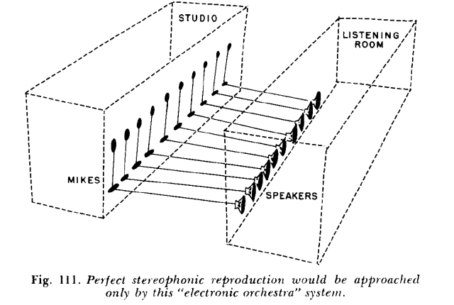

J'ouvre cette filière pour évoquer la reproduction de musique enregistrée en stéréophonie sur plus de deux canaux, ce que j'appelle par facilité la stéréophonie multicanale.
Lorsqu'on dispose de plusieurs canaux de diffusion, on peut en faire des usages différents. L'un d'entre eux est le son enveloppant (en anglais "surround", "entourer"), qui est obtenu en disposant les enceintes autour, voire au-dessus ou en-dessous de l'auditeur ou de l'audience. Le homecinema est l'application la plus populaire de ce principe.
Ce dont je veux parler est un autre usage : améliorer la fidélité de reproduction du son provenant de la scène, produit par le ou les musiciens eux-mêmes, jouant dans une acoustique dans laquelle ils ont été enregistrés avec autant de microphones que de canaux de diffusion. On aura compris que dans ce type d'installation, les multiples canaux de diffusion sont disposés face à l'auditeur ou l'audience pour émettre vers eux.
Moyennant certains efforts et un certain coût financier, il n'est certainement pas exclu de pouvoir bâtir une installation à double usage, stéréophonie multicanale et son enveloppant. Mais c'est un sujet en soi que je vous propose de ne pas évoquer, car je crois plus intéressant de se consacrer exclusivement à la reproduction stéréophonique multicanale. En effet, elle en a besoin, car elle est trop mal connue, peut-être en raison d'une certaine confusion avec les installations à son enveloppant.
Ceci étant dit, il doit maintenant être évident que ce sujet n'a pas non plus vocation à traiter une énième fois la thématique récurrente de la manière d'élaborer une installation mixte stéréo/homecinema, sujet qui se résume en général à la question de savoir comment conserver une bonne restitution en stéréo à deux canaux au sein d'une installation homecinema. En revanche, une autre question peut légitimement se poser : comment conserver une installation optimale pour la stéréophonie réduite à deux canaux lorsqu'on souhaite augmenter le nombre de canaux de reproduction pour réaliser une installation stéréophonique multicanale ?
Voilà donc l'objet de cette filière !

J'ai eu plusieurs fois l'occasion d'évaluer des enregistrements de musique classique réalisés selon le principe illustré par Scytales, captés avec 4, 5 ou 6 micros, et restitués sur autant d'enceintes identiques, disposées de façon homothétique (studio BNL/Syrius, équipé de 6 Cabasse Catalane et maintenant 6 Atohm GT3HD).
la commutation en 2.0 et 4.0, 5.0 ou 6.0 montre à quel point la stéréo habituelle à deux enceintes est pauvre pour rendre compte de la scène sonore originale.

Scytales a écrit:On aura compris que dans ce type d'installation, les multiples canaux de diffusion sont disposés face à l'auditeur ou l'audience pour émettre vers eux.
Uniquement face à l'auditeur ?

Bonjour, puis-je connaître la raison de la disparition de la première partie de mon message faisant référence au schéma proposé par Scytales? Il me semble que ce schéma est la base de la discussion initiée par lui.
Bernard Neveu pour les labels BNL/Syrius et Philippe Muller pour le label Passavant envisagent de reprendre la diffusion d'enregistrement à plus de deux canaux selon ce procédé.
Une discussion sur ce sujet me semble donc importante car elle permet au plus grand nombre de mélomanes soucieux de fidélité de prendre connaissance des avantages de ce mode de reproduction et des pistes pour surmonter les difficultés de sa mise en œuvre.

J'ai tiré les mêmes conclusions d'après les différents essais auxquels j'ai assisté chez Bernard Neveu. Dès la version 4 canaux, la scène sonore devient suffisamment précise et large pour qu'on puisse s'approcher des musiciens sans perte de cohérence (cas d'un quatuor avec piano). On peut marcher de long en large, s'approcher du front d'enceintes, l'image reste stable et totalement dissociée des enceintes.
Nous avons également écouté le Sacre du Printemps, version à 4 mains sur l'orgue de Cannes (Olivier Latry et sa compagne). En 4 ou 6 canaux, on se trouve physiquement devant l'orgue.
En passant à deux canaux, c'est comme si l'on on écoutait depuis le parvis: l'ouverture virtuelle entre la salle d'écoute et l'église se réduit.
Un autre avantage de la multiplication des canaux, c'est l'augmentation de la définition de la scène sonore.
Si le passage de 6 à 4 canaux est peu perceptible, le passage de 4 à 2 est douloureux.
Le système de Bernard Neveu est installé dans une pièce non traitée, mais dont l'acoustique est excellente.

On parle du nombre d'enceintes, mais de quelles enceintes est-il question ? 6 enceintes full bande (20H - 20kh) ?
Hoian
Messages: 3464
Inscription Forum: 05 Mai 2003 14:34
Localisation: PARIS
Message » 07 Juin 2023 14:20
Selon le principe 1 microphone = 1 canal = 1 enceinte, il faut autant d'enceintes pleine bande ou un duo satellite+caisson par canal.

On peut ajouter à cela que la reproduction avec plus de deux canaux est moins exigeante pour le dimensionnement des enceintes car elles sont moins sollicitées qu'avec des enregistrements à deux canaux en particulier dans le grave. L'important dans ce cas est plutôt l'unité de timbre et de dynamique des enceintes et il est vrai que pour cela, la gamme Cabasse à l'époque proposait plusieurs modèles utilisant des haut parleurs identiques garantissant cette unité de timbre. On peut imaginer deux enceintes principales équipées pour la reproduction des enregistrements à deux canaux et complétées par des enceintes respectant cette unité pour les canaux supplémentaires.
Bien sûr, la solution royale est de disposer d'enceintes identiques pour la reproduction de chaque canal.
