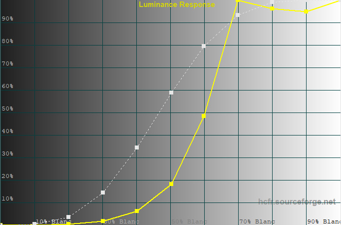

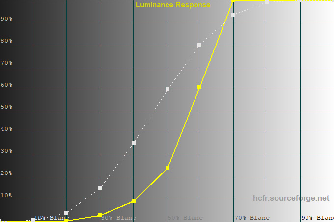

Je poste les mesures suivantes juste à titre indicatif car mires générées par colorHCFR en forçant le mode HDR sur tous les projos. Idéalement il me faudrait passer par des mires externes pour des mesures plus précises mais c'est un travail de fourmis. Je ferai cela petit à petit. Quand même envie de regarder des films in fine :)
C'est juste pour donner un aperçu de la courbe de luminance ST2084 de l'HDR. Sachant que la courbe cible (en pointillée) est également fonction du max Nits ciblé du flux HDR...
JVC NP5 mode Auto normal: Une courbe qui est basse dans les bas IRE ce qui va se traduire potentiellement par une image bouchées et manquant de luminosité
JVC NP5 mode Auto Wide: Une courbe qui remonte davantage dans les bas IRE donc noir débouchés mais courbe qui va trop haut dans les hautes lumières avec potentiellement des scènes cramées
JVC NZ7 mode Auto Wide: Comportement similaire au Auto Wide du NP5
XW5000 (je ne me souviens plus de mes réglages HDRef, ContrastHDR j'avais fait ça rapidos n'ayant pas garder le projo pour les raisons que l'on sait): Mais la courbe basse dans les faibles IRE pourrait expliquer les noirs bouchés que j'ai constaté
Enfin LS12000 gamma normal: Clairement plus haut dans les basses IRE sans non plus écrêter dans les hautes lumières. Un début de piste pour comprendre les différences que nous avons tous constatés chez moi en HDR pendant le comparo LS12000 vs XW5000
Donc dcld si tu as la possibilité d'enquêter sur la courbe de luminance (i.e EOTF) de ton Sony tu pourrais avoir une piste d'optimisation ou à défaut d'explication éventuelle du problème...

Message » 25 Nov 2022 15:54
Toutes les courbes eotf que tu as postées plus haut sont vraiment affreuses...
... Sauf celle du LS12000 :mdr:
- pour les noirs tout bouchés
- pour les blancs où elles vont jusqu'à redescendre après avoir écrêté vers 70% :wtf:
