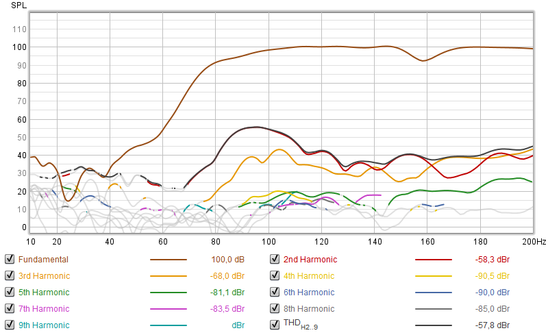

Pour fixer les choses, mesure toute fraiche à -11dB, j'ai ceci avec une enceinte au point d'écoute.
2xJBL 2020h et 2xBMS 18s430v2 par voie, filtrage à 120dB/octave LR lin
Niveau SPL calibré.
La H2 remonte sous 120Hz mais au final, ça reste en dessous des 46cm et acceptable.
Le top serait de le limiter à 100Hz, ce pourquoi il a été conçu. 100/500Hz
Avec caisson
Sans caisson
Pour répondre à ta question didier, le mieux serait de comparer ces Hps avec un caisson pour avoir une écouté équilibrée, filtré à 80Hz voir 100Hz.
Tout dépend si tu prévois une voie supplémentaire par enceinte ou un/des caissons indépendant.
