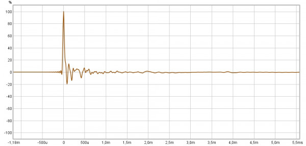

Mesures
Mon setup MiniDSP Ears modifié. avec ma propre compensation, donc c'est MA vision de la courbe tonale de ce casque... et je l'assume totalement. Mon banc de mesure n'est pas un banc professionnel, la donnée n'est pas à prendre au pied de la lettre mais comme valeur comparative sur un même banc. Cette courbe est la moyenne de 5 mesures en bougeant le casque. Ceci dit c'est assez cohérent avec les mesures de Crinacle par exemple, quoique le pic médian soit bien moins prononcé.. variabilité d'un casque à l'autre ? interaction entre casque et forme pavillonnaire ? compensation ? les réponses restent ouvertes.
très bonne THD.. c'est bien le minimum, mais pas vraiment meilleure que celle de mon LCD-2F. Sur un banc plus précis, la différence sera logiquement plus marquée.
pas très propre tout ça..

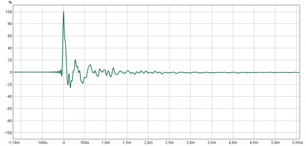

par comparaison la réponse du LCD-2F
là aussi c'est pas suffisamment propre pour un casque de se standing.. ça ne suffit pas de nous pondre des diaphragmes ultra fins avec des gros aimants si la gestion acoustique n'est pas optimisée.. car le rendu aura obligatoirement des colorations.
