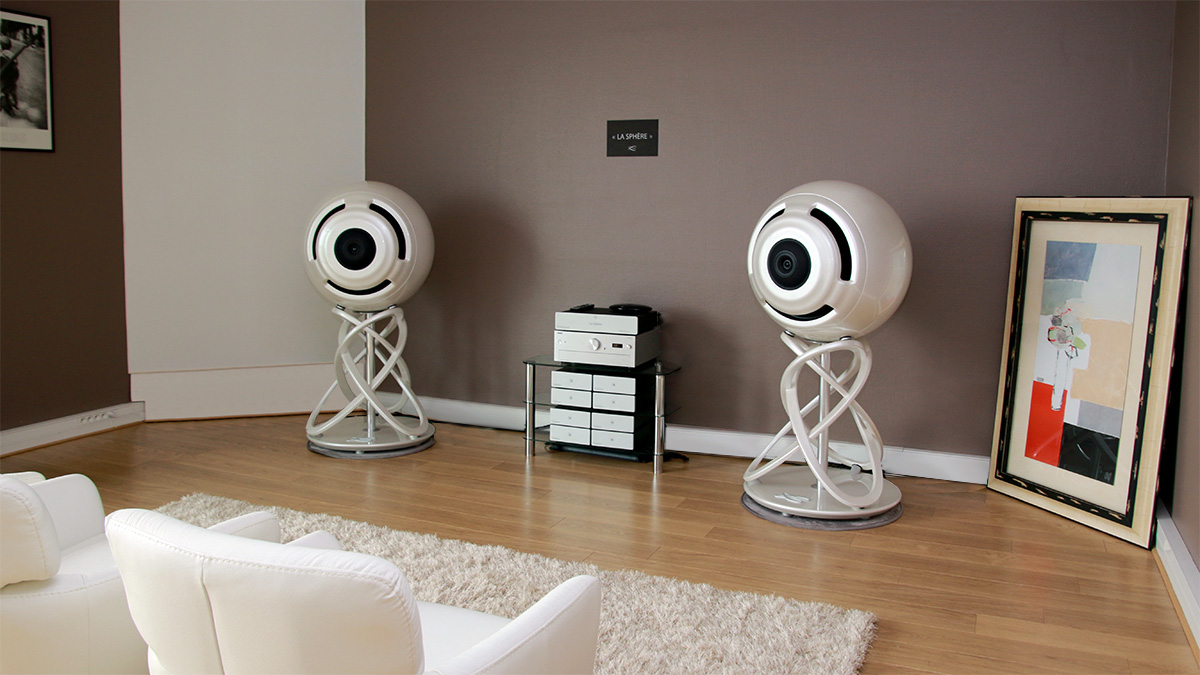

Pourtant il y a eu et il y a encore des concurrents à la grande Utopia chez Cabasse !
