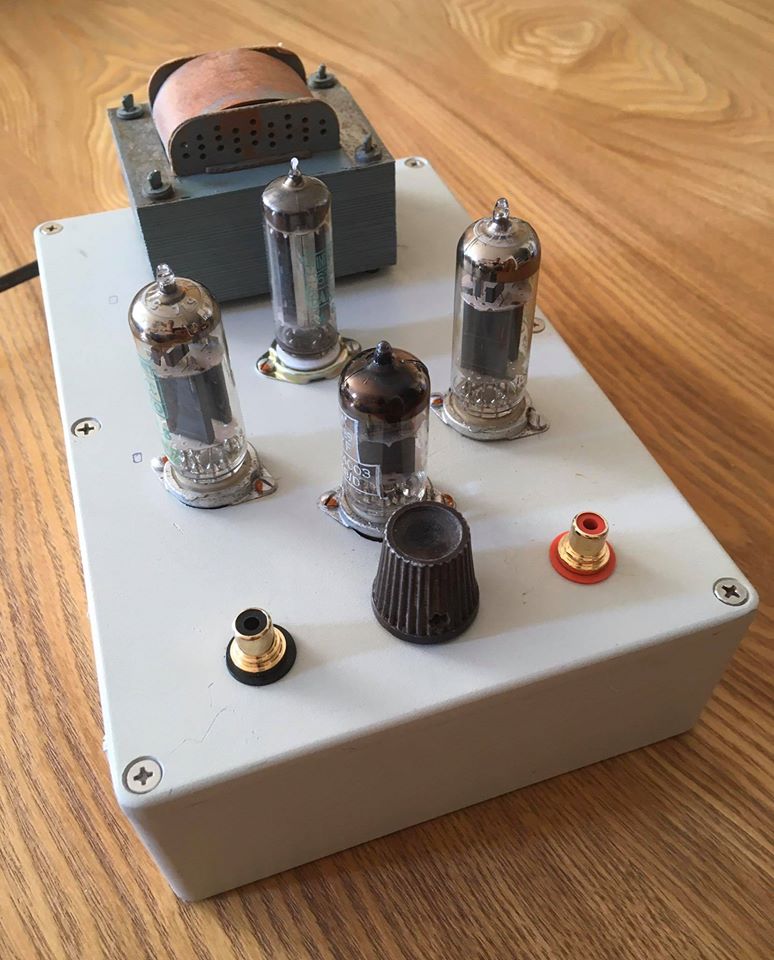

Je cherche donc un casque pour compléter mon Grado SR60 ouvert. Je cherche donc un casque avec impédance basse fermé, j'ai pensé au Beyerdynamic Dt770 pro sous 80ohms. Qu'en dites vous?

D'après la photo ça semble être un ampli à tubes OTL, c'est à dire sans transfo de sortie. Attention ça convient bien aux casques d'impédance élevée, mais pas basse: la puissance chute drastiquement! avec un 770 80 Ohms ça doit passer tout à fait, mais si tu essayes des casques à 16 Ohms ça va être problématique.
D'un autre côté, l'OTL évite les coûts des transfos de sortie, et la qualité est bien présente si l'on évite les impédances de casque trop basses, à l'inverse ça fonctionne bien sur des 300 ou 600 Ohms.

Effectivement c'est tout à fait ça...
L'avantage du DT770 en plus de son rapport qualité prix semble t il assez bon, c'est qu'il existe en 16, 80 et 250 ohms.
Donc ya plus qu'à...
