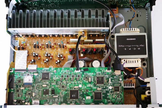

Pas facile de voir l’intérieur sans démonter, mais on distingue les 2 condos:

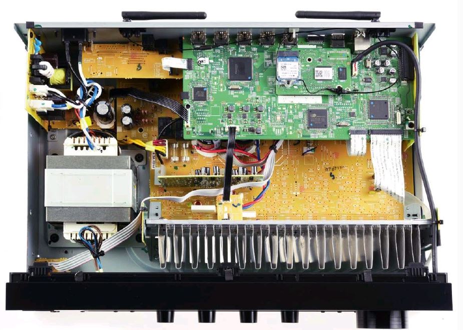

Merci pour ce CR du déballage et premiers tests de ton ampli 8390. Je vois que tu le compare à un ampli HC en termes de qualité audio, et que tu cites en même temps son petit frère le 8270. N'ayant pas trouvé d'infos ni de photos de l'intérieur du 8390, j'ai mené une petite enquête sur le 8270. Voici ce que j'ai trouvé :
Intérieur du 8270 :
Intérieur du Onkyo TX-NR686 :
Oui, le Onkyo 8270 est un bien un amplificateur home-cinema auquel Onkyo n'a monté que 2 canaux (on voit bien les emplacements vides sur les autres canaux). Le DAC du Onkyo 8270 est un AKM4438, celui du TX-NR686 un AKM4458.
Le prix ? Actuellement 750€ le 8270, 400€ le TX-NR686 et 500€ le TX-NR696. A méditer.
Maintenant voici un test du Pioneer VSX-LX303. On sait tous que Pioneer et Onkyo font partie du même groupe et que tout comme Denon et Marantz ont des amplis HC fortement mis en commun, Pioneer et Onkyo c'est la même chose : https://www.audiosciencereview.com/foru ... -avr.7503/
Je vous laisse lire le test. La phrase de conclusion du testeur est la suivante : Needless to say, I can't recommend the Pioneer VSX-LX303 Elite AVR for audiophile use either as an amplifier, a DAC or combination.

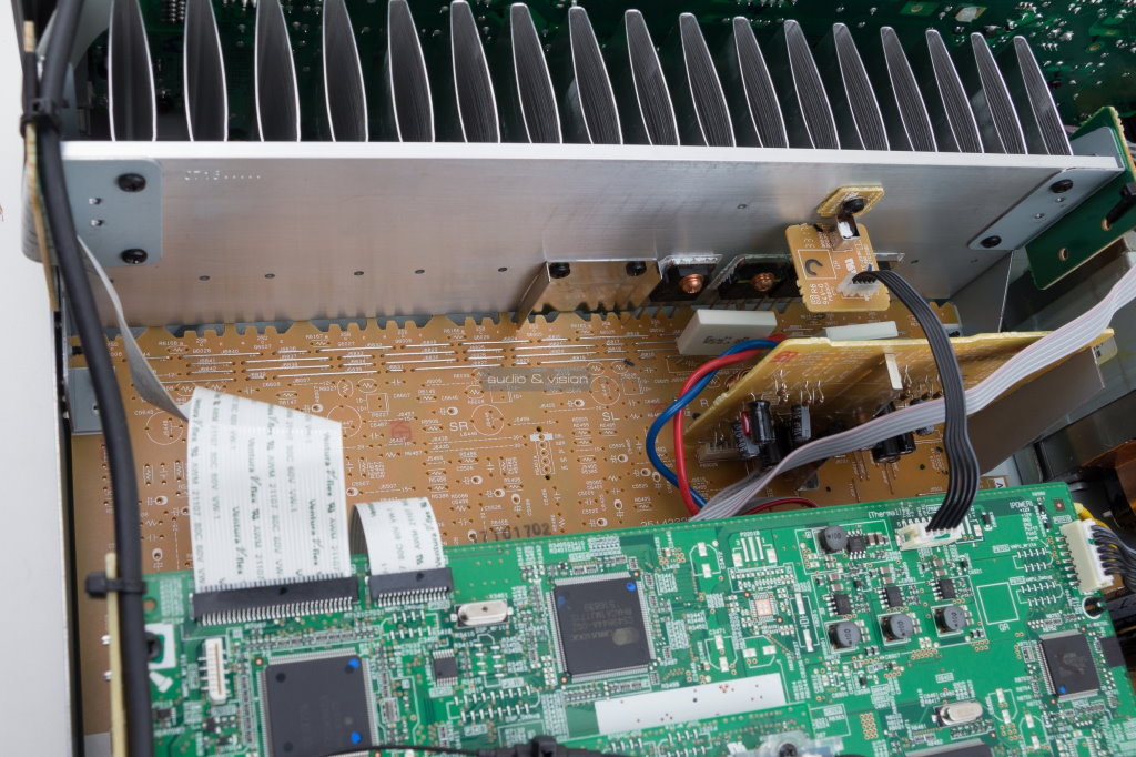

Si le 8390 suit le même chemin, ton retour de la sonorité "ampli home-cinema" est totalement justifié et cela ne le rend, à-priori, pas si intéressant qu'il en a l'air. En effet, l'intérêt d'acheter un ampli 2 canaux c'est d'acheter 2 canaux de conception "hifi" et non 2 canaux de conception "HC". Le client peut se sentir trompé. Sur tes photos du 8390, celle où on voit à travers les grilles les 2 condos de filtrage, laisse apercevoir 2 fusibles ainsi qu'un connecteur câblé avec des fils rouges et jaunes. De même que l'on voit une nappe noire partir de la carte HDMI vers le dissipateur de chaleur (capteur de température). Sur cette photo je devine également le circuit imprimé vertical devant les transistors, ainsi qu'un grand vide sur la gauche (zone des canaux surround) C'est la même disposition que sur le 8270. Coïncidence fortuite ou réutilisation une fois de plus de circuits d'ampli HC ? Seul l'avenir nous le dira, mais je ne me fais plus trop d'espoirs/d'illusions au sujet de ce 8390. Il y a trop d'indices qui font pencher la balance dans le mauvais sens.

EDIT 16h13 : j'ai approfondi mes constatations via ce qu'on aperçoit à travers les grilles du 8390.

Histoire de rajouter des éléments ... J'ai vu que tu avais un Pioneer LX504. Voici des mesures, pour la curiosité, montrant sa performance, et sur le deuxième lien des photos de l'intérieur. Oui, en achetant le Onkyo tu as acheté ton LX504 mais avec des canaux en moins. Voilà, merci Onkyo :roll: Tu m'étonnes de trouver qu'ils ont le même son, c'est la même chose.

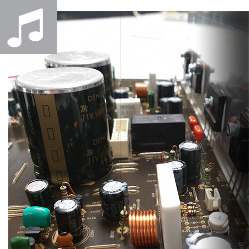

Le NR1200 et le DRA800H ne sont pas des amplis HC allégés, les circuits sont adaptés, c'est du "sur-mesure".
Maintenant les schémas électroniques sont-ils les mêmes, je ne sais pas. Mais le 800H par exemple possède des résistances de puissance en céramique (blocs blancs rectangulaires), mais pas leurs amplis HC. On peut donc supposer qu'ils se placent entre un ampli HC et un ampli Hifi, qu'ils auraient un peu plus soigné la section ampli. A noter toutefois qu'AudioScienceReview a pointé la bonne performance, pour un ampli home cinéma, du X3500H de chez Denon (contrairement aux Pioneer cités dans mon message précédent). Vu qu'ils partagent tous à peu de choses près la même section de puissance, c'est bon signe et ça laisse présager un DRA800 et NR1200 au moins aussi bons. Le point faible c'est le DAC, mal implémenté et sous performant. C'est une tendance sur les amplis HC, ils te font la pub des performances des puces mais si tu implémente mal la puce elle donnera pas tout son potentiel (pollution électrique, etc.). Dommage. Il est possible, vu que la carte numérique est la même, que le DRA800H et le NR1200 aient les mêmes caractéristiques.

L'intérieur du Marantz NR 1200 pour comparaison:
