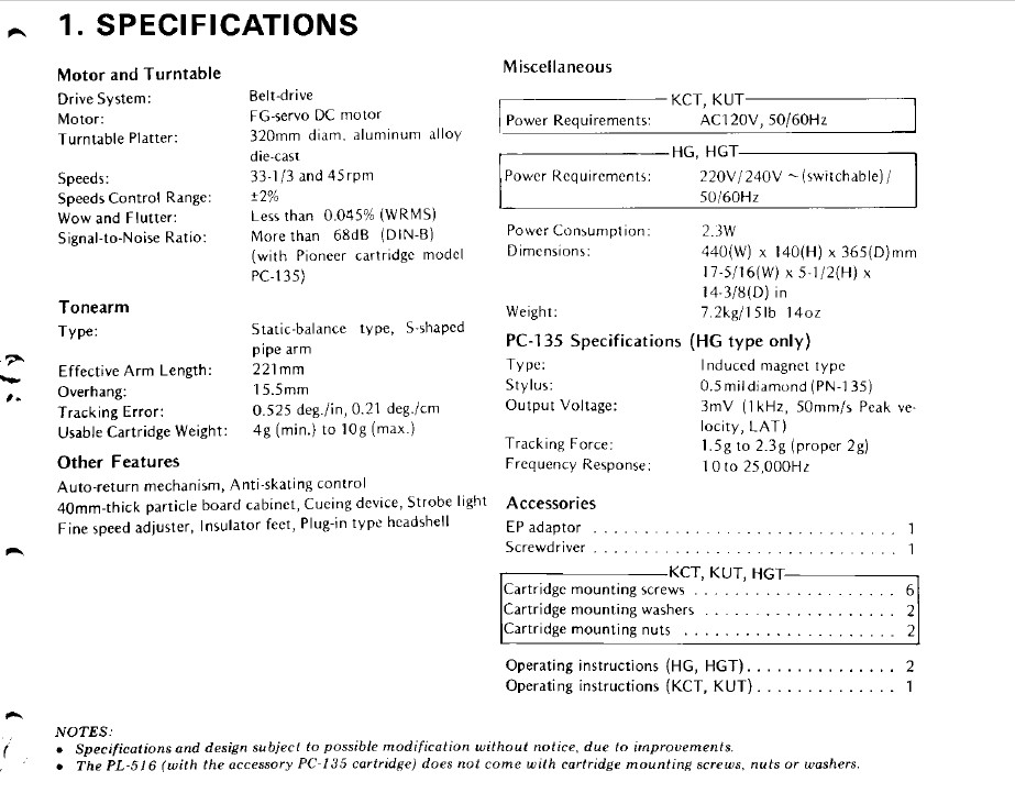

Bonjour Haskil,
Voici les spécifications du bras de ma platine mais comment, avec celles-ci, peut-on déterminer les cellules les mieux appropriées, y a-t-il des tableaux de correspondances quelque part ?
Cdlt
MarantzSR7008/Heco Direkt/Elementa 30 -HTS3001/JamoS660/Magnetar UDP800 Dézoné/Sagem DTR94160SHD/ TV TCL 75C831/Casques Senn.RS180 & AKG K550MK2-HiFi:Musical-Fidelity A1008 +Marantz NA6005-Vinyle Pioneer PL516X+Audiotec.VM520EB+Rega mini fonoA2D

Message » 13 Aoû 2019 13:50
Jean16 a écrit:
haskil a écrit:
On trouve beaucoup de propositions qui ont l'air intéressantes dans les grandes marques de cellules avec des gammes parfois pléthoriques... qui font que ce n'est pas évident de choisir car il faut avant tout qu'elle plaise au bras et inversement pour un bon mariage et là il faut entrer dans des considérations que l'on ne peut appréhender que quand on a les caractéristiques du bras... celles de la cellule se trouvent facilement.
Bonjour Haskil,
Cdlt
Ils ne donnent pas grand chose comme info = ni la masse du bras, ni la friction de ses pivots... ils donnent juste le poids des cellules utilisables...
On est dans un bras classique dont les performances restent adaptées à de nombreuses cellules de compliance moyenne : souplesse du porte-pointe. Tu pourrais essayer de voir 'il est référencé avec ta patine sur vinylengine...
