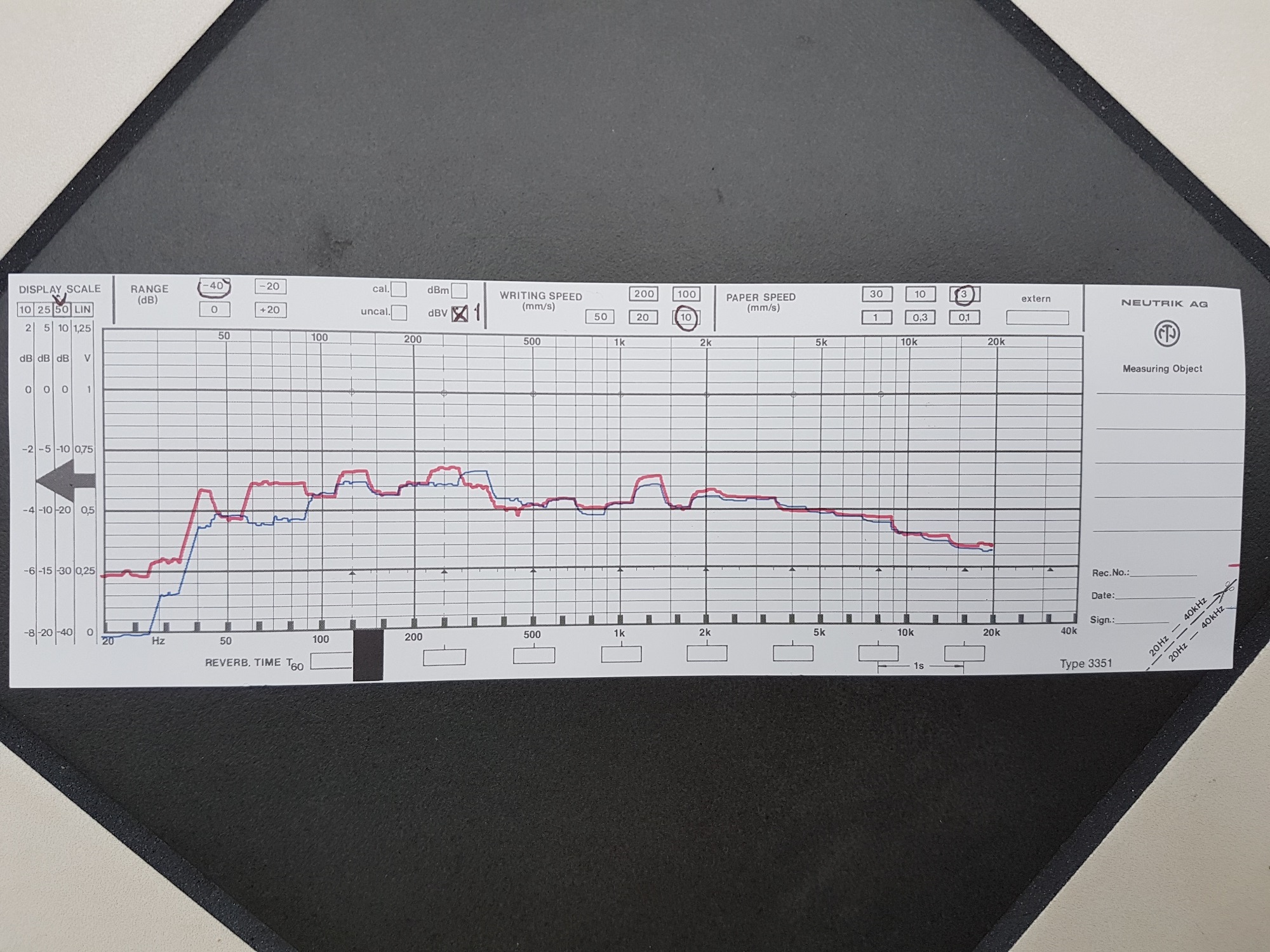

à 1,7m du mur arriere courbe en bleu
à 1m du mur arriere courbe rouge
![Image](https://i.goopics.net/DpR0X.jpg)
Rapprocher des murs supprime un trou mais il y a aussi une perte de la profondeur de la scene sonore.
Il faudrait que j'essai tout contre le mur....... finalement

renan a écrit:@pio2001
J'ai eu la chance de ne pas être confronté à ce problème
![:-?](https://www.homecinema-fr.com/forum/images/smilies/icon_confused.gif)
Je ne sais pas dans quelle mesure il est gênant, et encore moins quelles seraient les solutions... à part disposer un caisson de grave dans un endroit stratégique.

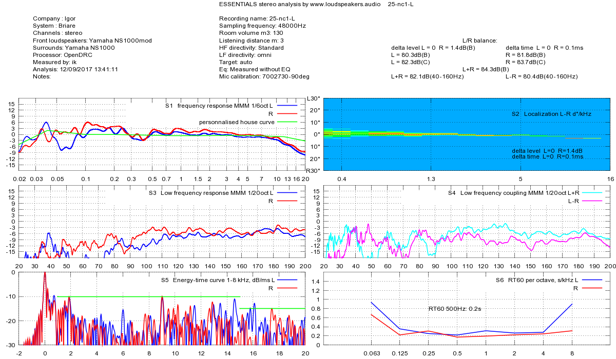

Je dispose d'une courbe MMM sans corrections et d'une courbe mesurée en un seul point mais avec une résolution réduite.

Bonsoir Igor, 27dB ton GMEP à Eaubonne, t'avais un truc de champion du monde !
C'était quelle surface déjà ?
Comment c'était traité acosutiquement ?
A Briare, ton GMEP doit etre faible sur l'echelle des dB, ce n'est meme plus un sujet compte tenu du volume et du traitement, ça s'entends juste en parlant... Quelle pièce fabuleuse que tu as là !
Je n'ai pas le niveau technique requit pour donner un avis fiable sur les différences entre droite et gauche dans les conditions acoustiques qui sont les tiennes et en plus avec 2 sub à 4 metres des voies centrales ?
Avec 2 enceintes, une petite pièce et un GMEP élevé, c'est pas difficile de savoir que faire compte tenu des marges de progression possibles, ça saute aux yeux, chez toi, je n'en sais rien.
Je pense que tu as le droit de régler cela sous les 300Hz, en choisissant la courbe droite, donc EQ négative en gain sur la premiere enceinte, EQ positive sur la deuxième de ce que je vois au graph joint à ton mail.
