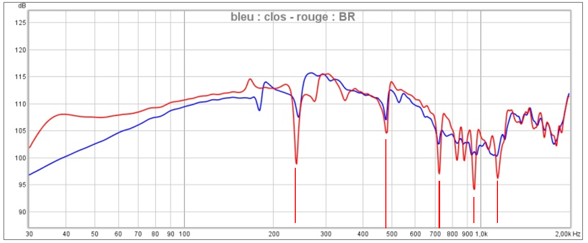

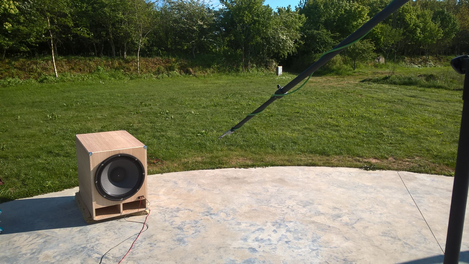

Bonjour à tous
J'ai effectivement réalisé des mesures de BR versus clos en avril de cette année. A l'époque, l'objectif était de travailler sur diverses configurations possibles utilisant deux caissons, ainsi que sur les ondes stationnaires en caisson vide. La boîte était donc dépourvue de matériau amortissant.
Les mesures ont été faites en extérieur dans des conditions rigoureusement identiques. Le volume de charge était de 180 litres. Event en tiroir, accord vers 36 ou 37 Hz (mesure d'impédance pas faite). CP ordinaire de 18 mm d'épaisseur.
Pour la mesure en clos, l'évent a été purement et simplement obturé par une plaque vissée.
Les mesures ci-dessous ont été faites avec 100 W, micro à 1 mètre.
La superposition des réponses :
Je n'explique pas la différence de 1 dB qui s'observe dans le bas jusque 150 Hz.
EDIT : à la réflexion, je pense que cet écart de niveau est simplement lié au fait que l'évent commence à être contributeur dès 200 Hz.
Il y a un écart de 7,5 dB à 40 Hz entre clos et BR.
Les accidents de réponse vers 170 Hz sont des résonances de parois. Dans le cas clos, l'enceinte était couchée sur un flanc différent de la mesure en BR, ceci expliquant cela.
Au passage, on voit distinctement les ondes stationnaires à 240 Hz ainsi qu'aux fréquences harmoniques, ce qui correspond exactement au mode de profondeur du caisson (70 cm). Pour des raisons que j'ignore, ces modes sont beaucoup plus nets en BR qu'en clos. Mais hors bande, heureusement.
Le mode transversal et le mode en hauteur ne sont pas excités.

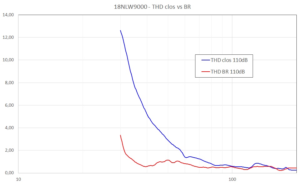

Ci-dessous, la superposition des THD des deux configurations, pour un même SPL normalisé de 110 dB à 1 mètre :
Ca cause...

Le tout est de savoir si la remonté de disto (sans correction de réponse qui plus est) est vraiment audible et critique dans nos utilisations domestique ... là on tourne à 110dB quand même !
D.

Gbadaut, Dagda,
Il me semble que les courbes montrées par PVRX sont flagrantes: beaucoup moins de SPL avec le clos, dans le grave-sub, et beaucoup plus de distorsion à SPL identique, dans ce même registre.
Le HP utilisé par Pascal Voreux est un HP pro à faible distorsion, un 18" (18NLW9000 Eighteen Sound); avec un HP de plus petit diamètre et plus conventionnel la distorsion sera aussi élevée avec un SPL 10 à 15dB plus faible (ordre de grandeur), donc bien à niveaux domestiques.
Androuski,
Réaction un peu exacerbée pour un malheureux y,non? et puis, le département 13, ce n'est pas que Marseille, et il n'y a pas que des Marseillais de souche... pour vous faire une idée, venez donc voir, les endroits superbes ne manquent pas.

Super ces courbes. Elles permettront à Maxidcx, de se rendre compte combien une contre réaction motionnelle permet de réduire la distorsion. Une CR n'est elle pas destinée à linéariser la réponse et réduire la distorsion ?
- J-C.B
- Messages: 6873
- Inscription Forum: 19 Juil 2009 12:18
- Localisation: Haute Normandie
la distorsion en basses fréquence est surtout totalement lié à l'excursion du HP.
