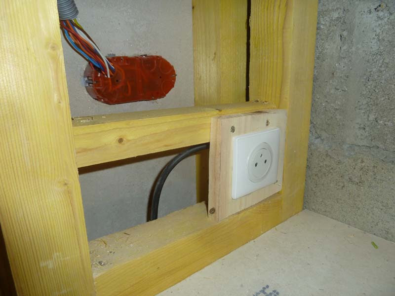

Voici les prises prévues à gauche des spectateurs, là où je compte mettre un petit meuble bas pour les consoles rétro entre autre. Toujours le même principe : 2 prises sur onduleur, 3 prises normales, 2 prises RJ45 :

J'ai recherché le câble HP qui était dissimulé dans le mur (il était en prévision d'une future évolution), et il va falloir déplacer la prise de courant et le câble RCA.

La prisé électrique et le câble RCA ont été déplacés dans le 2ème emplacement pour caisson.
