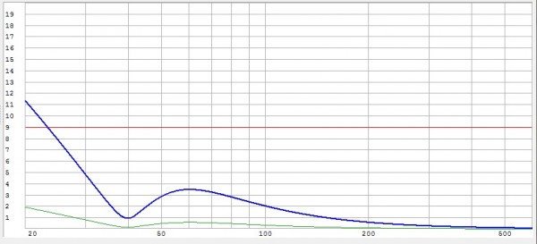

Comparons deux hps :
Le PHL 5021 choisis par Dominax et le Scanspeak 18WU8741T00 , un 18cm "hifi". Les tarifs doivent pas être éloignés l'un de l'autre.
Paramètres sous winisd alignement bass reflex QB3 calcul automatique.
L'un dans 65 litres, l'autre dans 17 litres environ.
La fonction de transfert
Le group delay
L'excursion à SPL égal, cad ici 100db à 1m. La ligne rouge montre le xmax du 18cm qui a encore un peu de marge avec un subsonic pour le spl à atteindre. (environ 108db à 1m si on place un high pass but18 à 30Hz)
Vu la différence d'encombrement on peut comprendre que certains s'orientent vers le 18 dont la limite viendra surtout du spl max. Chacun placera le curseur des compromis dans la case qu'il souhaite.
Encombrement ou spl max ?

Merci pour cette comparaison pratique plus réaliste kro :thks:

Merci Kro pour cette démonstration en image, j'avais un peu la flemme :lol: .
Je pense que Iorn a bien compris le concept maintenant :thks:
PS : vous avez remarqué dans WinISD qu'on pouvait rester cliquer sur la caisse dans l'onglet "box", un passage de la souris sur le dessin indique même "drag mouse to change box parameters". En faisant des déplacements latéraux on fait varier le volume et de haut en bas, l'accord ... Sympa :wink: .

merci kro pour la comparaison pratique réaliste, mais il manque le spl max, on aimerait bien l'avoir, dans un graph supplémentaire, facile avec wind isd
je verrait bien aussi une petit volet disto harmonique et imd, mais plus compliqué à réaliser
après on veux de l'encombrement moindre ou le grave de qualité qui devrait être considérer comme normal et courant, le standard moyen de qualité du grave dans la hi-fi est assez affligeant
