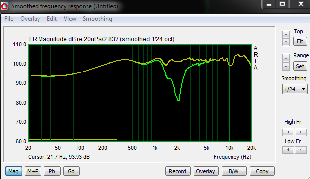

Oui, je peux faire ça ; je peux aussi aller me cacher pour pleurer. Vous comprendrez en regardant ça :
Cela dit reste un déséquilibre dans le grave, mais lui je l'attribue à la pièce : à droite l'enceinte est à moitié encastrée dans la biblio : ça fait comme une niche quoi... à droite elle est dégagée. Donc ça ça se règlera avec la correction...

androuski a écrit:Oui, je peux faire ça ; je peux aussi aller me cacher pour pleurer. Vous comprendrez en regardant ça :
C'est arrivé à tout le monde.
Le plus intéressant, c'est que , même si on sent "qu'il y a un problème" , ce n'est pas non plus catastrophique. comme quoi l'allure visuelle d'une courbe de réponse n'a rien à voir avec la sensation perçue. C'est une évidence mais des fois, j'ai l'impression qu'on l'oublie ....
Pour ce qui est du déséquilibre , si tu a un placement dissymétrique, faut pas trop s'étonner. Sur mon système, ll faut que je mette ~1.5db de plus sur une voie pour avoir une bonne impression de centrage. Ca m'énerve, mais je me suis fait une raison...

dis voir androus, c'est bien ce que je pense le "V" sur un canal?
En acoustique, l'analyse judicieuse des résultats de mesures nécessite la connaissance de leurs seuils d'audibilité.
- Messages: 11501
Agnostic1er a écrit:dis voir androus, c'est bien ce que je pense le "V" sur un canal?
C'est pire que ça Hubinou, j'ai honte, si tu savais : c'est le même canal, ça fait un mois que j'écoute la voie de droite polarité inversée. Et que je cherche pourquoi j'entends plus le piano à droite. Ce qui est rassurant c'est que j'ai senti que ça clochait tout de suite. J'ai attribué ça à la pièce, puis hier j'ai pris un coup de sang et j'ai mesuré le v en bout de câble, puis sorti le mic, et là j'ai constaté que j'étais un
Un simple coup d'oeil sur le bornier aurait suffit. Cela dit il reste un déséquilibre dans le grave... la pièce.
