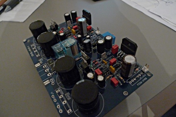

Message » 01 Nov 2012 17:08
Tout ce qui suit est entièrement de la faute à androuski. :grr:
Moi, j'étais là, tranquille, à écouter mon 4 voies MyRefC, quand il a posé pleins de questions à propos de son kit APD86 MKII ,
alors forcement, mon cerveau est passé en mode DIY et s'est mis à élaborer plein de projets que les shadoks n'auraient pas reniés à leur meilleure époque ...
Et puis , il y avait ce PCB de MyRefC qui trainant sur mon bureau, avec la plus-part des composants déjà montés et qui me regardait tous les jours en me demandant : quand est ce que tu me finis :cry: ?
Et puis aussi, cet ampli Rotel 6 voies qui j'avais rangé dans un endroit bien sombre, car 2 de ses canaux étaient morts dans des circonstances peu avouables...
Bien foutu ce Rotel, c'est en fait un 3x2voies. Chaque ampli stéréo à sa propre alim et son propre enroulement de transfo avec point milieu. Tension 36V à vide .
Alors forcement .....
Avant :
Après :
A noter :
1) Chaque voie possède son propre enroulement de transfo
J'ai utilisé le 3eme enroulement pour l'alimentation de la protection.
2) Par pure jalousie vis à vis des alim régulées du kit à androuski, j'ai changé la résistance de la régulation shunt du LM318 d'origine par une source de courant à base de LM317. Inspiré directement du MyRefFreemen de diyaudio.
3) Le câblage HP est en fil de cuivre recouvert argent et isolation teflon :zen:
Ca ne sert absolument à rien , mais j'en avait en stock qui provenait d'une utilisation, qui elle en en avait vraiment besoin, mais cela fait propre et snob.
4) Les condos de filtrage sur la carte sont de faible valeur (1000uF) , car prévus à l'origine pour être alimenté via une SMPS.
J'ai , un temps, pensé les remplacer par des gros Mundorf bien cher avec des gros pont de diodes. Mais finalement,j'ai opté pour l'approche récupération maxi et j'ai réutilisé les alim d'origine du Rotel avec leur petit 6800uF :ane:
5) Ca fonctionne sur ma petite enceinte de test.
A suivre ....
