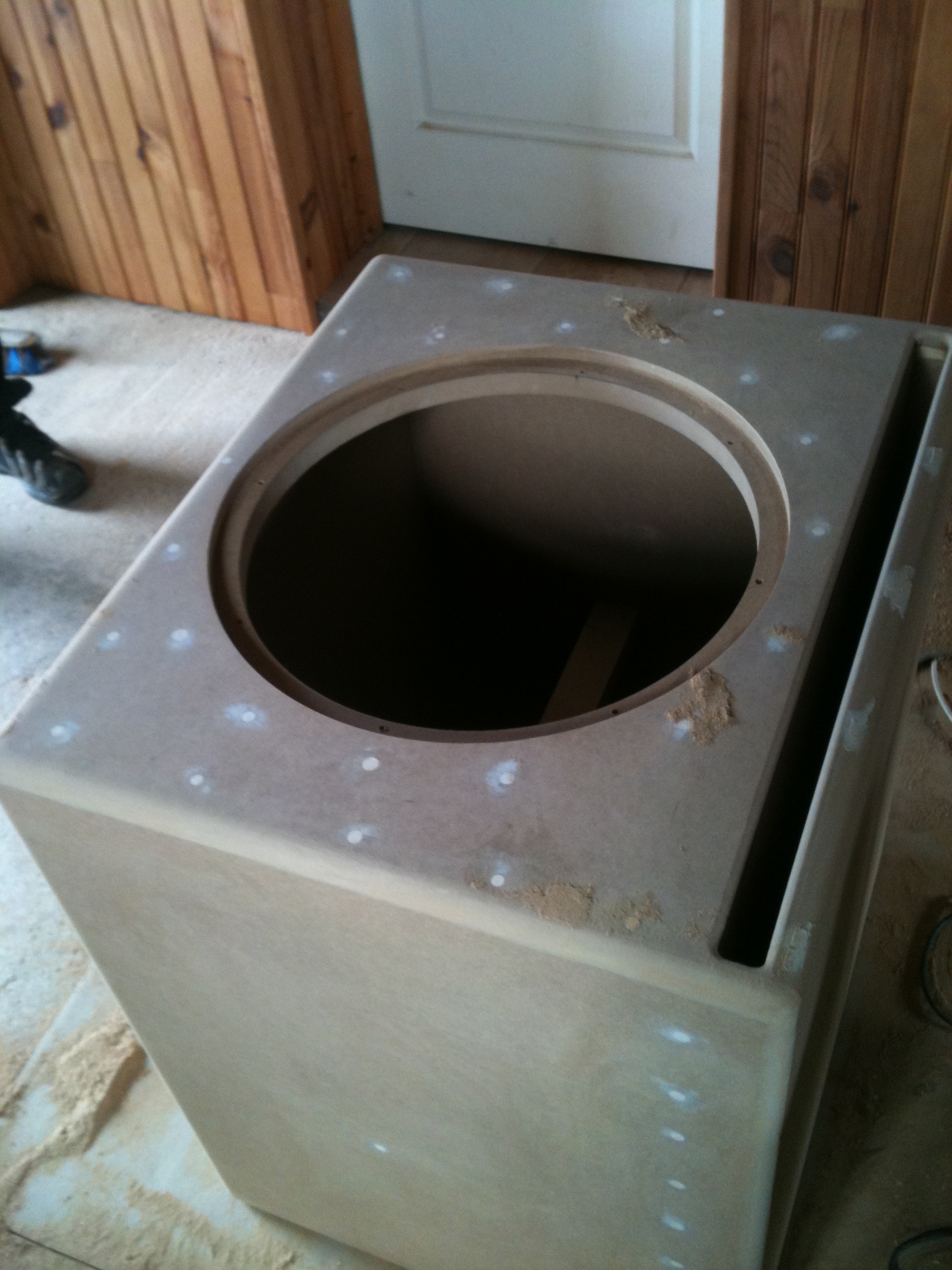

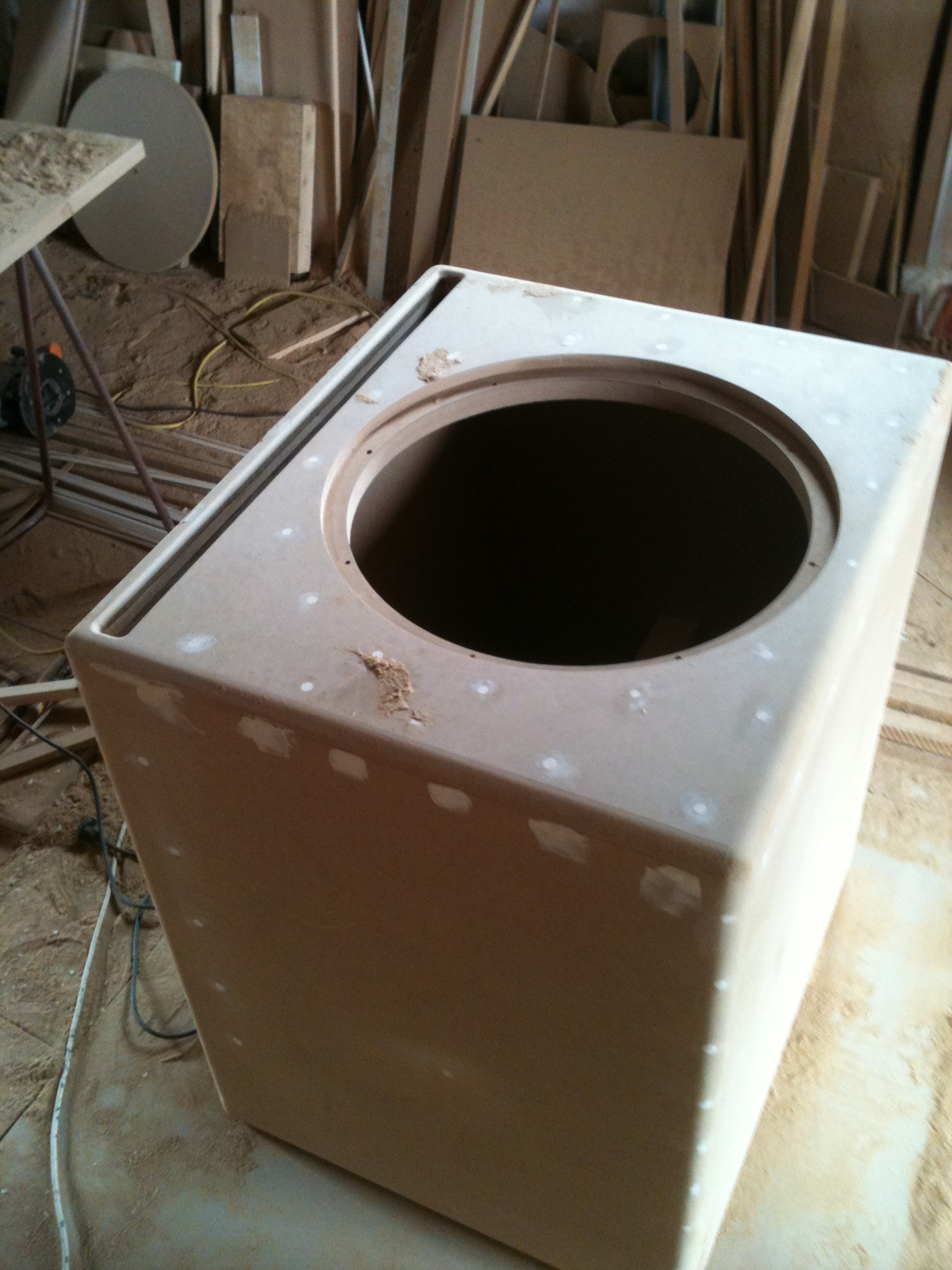

Salut,
Des news en vitesse, le copain avance sur ma caisse.
Tous les assemblages sont en marche d'escalier collés vissés.
Caisson du 08/04/2012

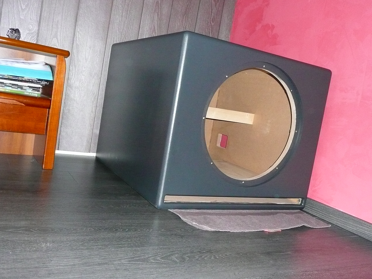

Hello,
Je ne viens pas souvent içi, mais ça ne m'empêche pas de.... penser à la salle dans mon peu de temps libre.
La suite en photo, MDF 25mm avec la face avant doublé en 15mm =65kg vide : (je l'ai porté seul au premier étage...)
caisson 18"
cricri88
Messages: 11496
Message » 30 Avr 2012 21:26
t'as prévu le diable pour l'amener dans la salle :mdr: avec la HP il va bien faire plus de 70kg .Future séance de massage en perspective :ko:

Message » 30 Avr 2012 21:45
La finition semble superbe.
C est peint comment ?

Message » 30 Avr 2012 22:12
liolinux a écrit:t'as prévu le diable pour l'amener dans la salle :mdr: avec la HP il va bien faire plus de 70kg .Future séance de massage en perspective :ko:
Juste mes petits bras :mdr: et j'en ai bien chier jusque là :lol:
Pour infos, le HP seul fait 35Kg il me semble...
lolo63 a écrit:La finition semble superbe.
Une couche d'aprêt et deux couches de noir satiné avec le p'tit coup de poncage qui va bien entre chaques couches.
C'est ma femme qui s'y est mit, elle aime la peinture alors autant en profiter :oops:

Message » 30 Avr 2012 22:43
Et les bords arrondis? Ponçage ou baguettes?

Message » 30 Avr 2012 23:05
Je ne sais pas ce que tout ça va donner, mais je suis très impressionné par la finition de ton ouvrage :love:
Siouplé, on peut en savoir plus?

Message » 01 Mai 2012 10:33
Tu aimes les évents laminaire avant toi ^^ :roll:
Le Hp fait 35kg :o tu as acheté un Fertin ou quoi?

Message » 01 Mai 2012 10:51
+1
C'est clair qu'il est beau ton caisson. :love:
Les bords arrondis participent vraiment à la finition : Beau travail :wink:

Message » 01 Mai 2012 10:52
Pour le coup , un hp de 35kgs et un diamètre mini de 38 ( vu la taille du trou d encastrement ) , le volume int. paraît petit :roll:
Quel litrage la caisse ???
