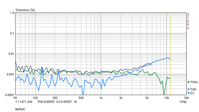

Comme nous sommes sur un forum sérieux
, j'ai essayé de faire quelques mesures de disto ..
Comme l'a expérimenté Yuli_35, c'est pas vraiment évident et je ne suis pas vraiment sur de mes résultats.
Il faut faire très attention aux niveaux, car manifestement, l'ampli en amont de l'ADC de ma carte distore bien avant 0dbFS
Il faut être a -10dbFs pour être tranquille
Enfin, voici ce que ca donne :
La courbe en vert est la disto de ma carte (US-122 sur entrée insert) en rebouclage.
En gris, la sortie ampli à ~ 20W
En bleu la H2 de l'ampli.
En gros, la disto de l'ampli est non mesurable avec ma carte jusqu'à 1.5kHz
Il y a une remontée au delà essentiellement due à de la H2.
PS: j'ai pas mesuré en de ssous de 50 , car manifestement , il y a un résidu de 50Hz en sortie.
C'est peut être du à mon montage pour la mesure
, soit un vrai problème sur l'ampli, sachant que ca reste à des niveaux très faibles.

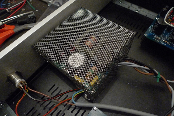

Je continue mon monologue
Après avoir relu les aventures de Yuli_35 et son alim :
http://www.homecinema-fr.com/forum/viewtopic.php?p=174711750#p174711750
J'ai rajouté 2 petits céramiques au bornes des condos
de sortie (ca peut pas faire de mal) et fabriqué un "blindage à la Yuli_35© " :
Il ne reste plus qu'a régler les niveaux d'entré et ca sera fini pour de vrai
![:adieu: :adieu:](https://www.homecinema-fr.com/forum/images/smilies/pleurequitte.gif)

Hello,
petite question sur ton blindage à la Yuli : un blindage de ce type (quel type d'ailleurs ? C'est rangé où en GSB cette grille ?) serait-il d'une quelconque utilité autour d'un transformateur torique, pour neutraliser son rayonnement ?
- androuski
- Messages: 23166
androuski a écrit:petite question sur ton blindage à la Yuli : un blindage de ce type (quel type d'ailleurs ? C'est rangé où en GSB cette grille ?) serait-il d'une quelconque utilité autour d'un transformateur torique, pour neutraliser son rayonnement ?
Trouvé aux rayon quincaillerie, en face des barres metal et a cotes de charnières , c'est vendu pour de la deco donc beaucoup trop cher pour ce que c'est mais ca reste achetable (~7€).
Bien prendre la version acier pas alu.
Ca se soude pas trop mal.
Pour le torique, pourquoi pas, mais le blindage est un domaine compliqué.
Je ne sais pas si une telle grille est efficace à si basse fréquence (50Hz) .
Le but pour la SMPS est de filtrer la fréquence de commutation (~125Khz) et une résonnance de commuation a ~8Mhz
- tcli

Merci pour ta réponse
Le rayonnement d'un torique est en plus censé être très faible, mais la question est soulevées parfois, relativement aux boucles de masse, mais si la grille est inefficace pour le 50hz alors ça ne sert à rien.
![:wink:](https://www.homecinema-fr.com/forum/images/smilies/icon_wink.gif)

androuski a écrit:mais si la grille est inefficace pour le 50hz alors ça ne sert à rien.
Non,non ce n'est pas ce que j'ai dit
![:charte: :charte:](https://www.homecinema-fr.com/forum/images/smilies/charte.gif)
Une grille est un blindage electromagnétique efficace à toute fréquence dont la longueur d'onde est
très supérieur à la taille des mailles, donc en particulier à basse fréquence.
Mais je sais qu'a basse fréquence il y a aussi des problèmes de champ magnétique qui nécessite d'autres types de blindage que je ne connais pas.
http://fr.wikipedia.org/wiki/Blindage_%C3%A9lectromagn%C3%A9tique#Limitations_de_l.27efficacit.C3.A9_des_blindages
http://fr.wikipedia.org/wiki/Blindage_magn%C3%A9tique
De plus , comme indiqué dans ces liens, il ne suffit pas de blinder pour être tranquille, il faut aussi s'assurer qu'il n'y a pas de fuite par signaux en mode commun dans les cables.
C'est pour ca qu'en radio , on met vite des ferrites ou autres moyens (choke balun) pour eviter la propagation de ces signaux.
Mais à très basse fréquence, je ne connais pas bien le domaine.
Ca me fait penser que je mettrais bien une ferrite autour des cables d'alim pour être plus sur d’atténuer le 10Mhz constaté par Yulli_35. Pour le 125Khz c'est déjà beaucoup trop bas en fréquence.
Enfin , je vous rassure, on parle de niveaux très très faible, c'est plus pour maltraiter les mouches qu'autre chose ...

Ok.
Dans mon cas il s'agit de 2 transfos nuvotem surmoulé, je verrai bien si ils génèrent du bruit une fois qu'ils seront montés.... je vais pas pleurer avant d'avoir mal.

Ceci dit, ça ma amené à mesurer le bruit en sortie, et on voit bien des résidus de l'alim à découpage.
Résidus faibles, mais mesurable avec une carte son....

Si j'avais du temps, j'essayerais une petite alim linéaire pour les voies destinées aux compressions.
En effet dans mon système HR, cet ampli 4 voies arrivent derrière un DCX2496 modifié.
Afin d'ajuster les niveau pour que le DCX fonctionne au mieux, j’atténue les voies destinées aux compressions de 9db
![:ko: :ko:](https://www.homecinema-fr.com/forum/images/smilies/nybbas.gif)
Résultat ,j'utilise 8 fois moins de puissance pour ces voies et donc une petite alim linéaire serait parfaite, moins génératrice de bruit divers et surement très à l'aise dans ce registre medium-aigue.
Je garderais l'alim SMPS pour sa tenue de basses et ses capacités en courant...
mais, bon, c'est déja bien comme ça et la prochaines étape va consister plutôt à s'occuper de l'amont
