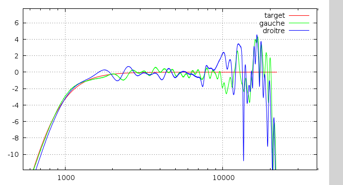

J'ai retravaillé les EQ des compressions pour arriver au résultat suivant :
rouge : cible LR 24 db/o 822Hz
bleu et vert : compressions mesurées à ~1 mètre fenêtré 2ms.
Vu l'échelle en db, on va dire que c'est pas mal +:- 1db jusque ~9Khz (Au delà je n'ai pas égalisé)

C'est purement pour le fun, car aux basses fréquences l'oreille va avoir du mal à faire la différence entre signal direct et réfléchit et donc le signal perçu sera tout autre.
Il m'a fallu ensuite régler les niveaux. C'est là où je m'étais bien trompé la fois précédente.
C'est pas si facile, car la mesure des compressions ne peut se faire de trop près (sinon la réponse change) et dès qu'on s'éloigne un peu des boomer
les réflexions prennent trop d'importance ....

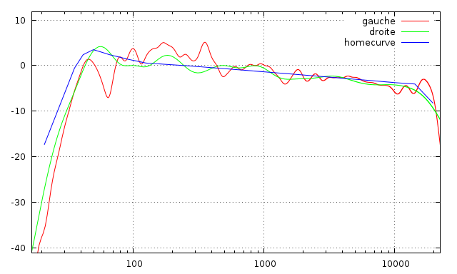

Du coup , j'ai décidé de mesurer au point d'écoute , en visant une courbe cible typique des correcteurs de salle et ça donne cela :
EDIT : il faut que je revérifie, mais j'ai l'impression que le lissage n'est pas le même sur la voie gauche et droite (surement 1/6octave pour l'une et 1/6octave pour l'autre )
Ah bah oui, c'est tout de suite moins beau, les réflexions ont fait leurs œuvres .
Ceci dit , c'est quand même pas mal à partir de 500Hz (merci le pavillon CD ?)
J'ai appliqué une petite correction dans les basses , mais sans plus.
Il y a clairement du boulo dans ce domaine, avec de magnifiques room modes à corriger.
A l'écoute, ça commence à être pas mal du tout. Beaucoup de précision, plus trop d'agressivité et des basses qui méritent encore un peu de travail.
Je pense rester dans cette config un certain temps; Histoire d'écouter un peu de musique (c'est bien aussi de temps en temps )
et se faire une idée avec plus de recul.
Mais en gros, je suis content

J'ai visé aussi chez moi une courbe descendante de ce type et ça n'est pas satisfaisant : grave vibrionnant/masquant sur certains passages, je vise désormais la ligne horizontale, avec éventuellement un creux là où les voix piano clarinette saxo etc deviennent parfois scie musicale : entre 600 et 1200... De quel ordre est l'insatisfaction que tu éprouve dans le grave ?

androuski a écrit:J'ai visé aussi chez moi une courbe descendante de ce type et ça n'est pas satisfaisant : grave vibrionnant/masquant sur certains passages, je vise désormais la ligne horizontale, avec éventuellement un creux là où les voix piano clarinette saxo etc deviennent parfois scie musicale : entre 600 et 1200... De quel ordre est l'insatisfaction que tu éprouve dans le grave ?
Difficile à exprimer, soit je n'ai pas assez de grave ou quand il y en a assez c'est trop mou pour mon goût.
Mais de toute façon, je vais laisser décanter tout ça. Car l'esthétique sonore est très différente de ce que j'avais l'habitude d'écouter
et il m'est difficile, pour l'instant, de faire la part des choses entre vrai problème de restitution et mauvaise habitude .
Il faut juste que je passe un peu de temps à faire des vraies écoutes.
mais sinon, c'est globalement positif comme disait l'autre...

Comme androuski, je n'étais pas satisfait de la courbe cible citée, je suis revenu à une ligne horizontale jusqu'à environ 3k, puis une décroissance lente vers les aigus.(au point d'écoute)
Pour ton insatisfaction dans le grave, il faut laisser le temps au temps, les HP doivent se roder.

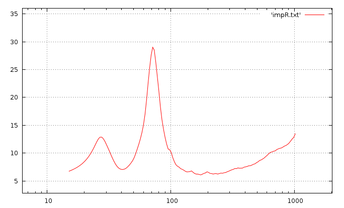

Ah oui , je ne l'avais pas posté :
On y voit 2 petites résonances à 150 et 200Hz du surement à des modes interne à l'enceinte.
Pour ce qui est des paramètres:
J'ai écris un petit programme qui essaye d'ajuster les paramètres d'un modèle de l'impédance.
Mais j'ai pris un modèle un peu trop compliqué et donc avec trop de degrés de liberté. Du coup il n’arrive pas à converger vers une solution stable ...
Alors faisons dans le simple qui fonctionne : les approximations de Small :
Ici on a Fl=27Hz (1er pic d'impédance), Fh=72HZ (2ème pic) et Fm=41Hz (minimum entre les 2 pics)
Ca donne :
Fb=Fm=41Hz
Fs=Fl.Fh/Fb=47Hz
Alpha=(Fh²-Fb²).(Fb²-Fl²)/(Fh².Fl²)=0.88 soit avec Vb~140L un Vas=123L
Pour Fb c'est un peu plus haut que ce que j'avais prévu , mais ce n'est pas très grave (jeux de mots )
Mes évents ne sont pas ajustable, mais "diminuables" ....
Par contre Fs et Vas sont loin des chiffres annoncés par JBL : 40HZ / 175L et effectivement , il va falloir attendre la fin du rodage et remesurer.
ca devrait s'améliorer.
Ca donne :
Fb=Fm=41Hz
Fs=Fl.Fh/Fb=47Hz

L'accord est effectivement un peu bas pour l'instant, mais Fs devrait descendre assez rapidement...suivant ton temps d'écoute.
La bosse aux alentours de 600Hz...la résonance d'évent?
Tu peux essayer d'amortir d'avantage, cela lissera la courbe d'impédance...mais ton enceinte doit être un peu sèche du fait de l'accord?
