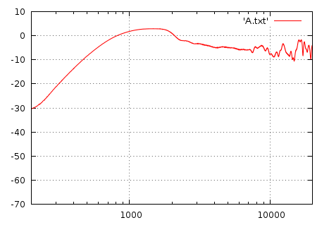

Bonsoir,
Je crois que c'est ça :
Avel_Biz - Membre HCFR
- Messages: 656
- Inscription Forum: 15 Fév 2006 22:57
- Localisation: Près de Brest
Merci pour la courbe.
Oui ca ressemble beaucoup à ce que j'ai, particulièrement dans l’aigue avec à peu près les mêmes résonances :
Ta courbe semble descendre plus rapidement aux basses fréquence , mais c'est peut être du à mon fenêtrage un peu violent (2ms).
Ceci est vrai pour une des mes compressions. La 2eme a une réponse dans les aigues différente.
C'est l'autre intérêt de ta mesure, je sais maintenant laquelle est "différente"...

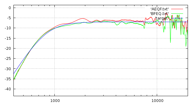

Bon sinon , j'ai refait quelques réglages et mesures ce week-end :
En bleu , la courbe cible : LR24 à 822Hz
En rouge et vert , les réponses après filtrage et égalisation de mes 2 compressions.
Il s'agit de mesures et non pas de simu
Je trouve ca pas trop mal. Je pourrais retirer la petite bosse a 1800Hz sans problème.
J'hésite a égaliser plus dans les hautes fréquences, j'ai peur de faire plus de mal que de bien,
J'ai fait une écoute rapide, pas mal mais peut (j'espère
) mieux faire.
Précis , mais un peut trop brillant. Peut être juste un problème de niveau à régler plus finement.
Et puis , il y a quelque chose qui me gêne dans les hauts medium, mais je ne sais pas encore quoi ...
Le problème avec le filtrage actif, c'est qu'on passe de heures a peaufiner les réglages, tellement c'est facile, au risque de ne pas se concentrer sur l'essentiel![Image](http://r26.imgfast.net/users/2614/10/47/79/smiles/660672284.gif)
![:P](https://www.homecinema-fr.com/forum/images/smilies/icon_razz.gif)
![:hehe: :hehe:](https://www.homecinema-fr.com/forum/images/smilies/whistle.gif)
