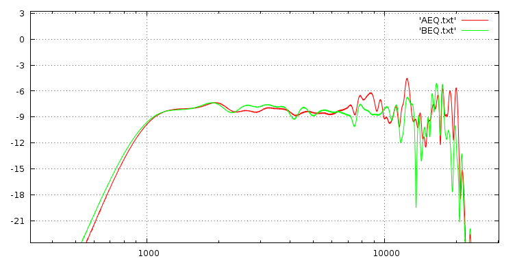

Message » 22 Jan 2012 13:05
Comme je le disais précédemment, je constate une dispersion importante entre les 2 compressions.
J'ai refait les mesures de façon a être dans des conditions parfaitement identique.
Et ca donne :
Comme vous pouvez le voir, les différences sont surtout notable après 7500Hz.
Du coup , j'ai fait ce que je ne voulais pas : des eq dissymétriques, pour arriver à :
La zone de 1000 à 7500 Hz ne nécessite que 2 EQ paramétriques, identiques pour les 2 compressions et pour
un résultat plutôt très bon.
Après 7500Hz, ça se gâte et on doit pouvoir faire bien mieux, mais je travaillerais cette zone plus tard.

Message » 22 Jan 2012 14:14
Zut :-?
Est-ce que ça ne peut pas être lié à l'ajustement de l'embouchure sur le pav et à des petites défauts de moulage de la gorge ? Il n'existe pas une méthode pour voir si ça ne vient pas des compressions elles-mêmes ?
androuski
Messages: 23166
Message » 22 Jan 2012 15:22
androuski a écrit:Zut :-?
Si et comme je l'avais signalé au début, la finition des pavillons n'est pas parfaite.
Si j'ai le courage, je vais inverser les pavillons et refaire les mesures .
tcli
