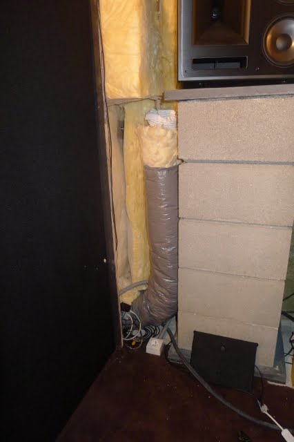

rodo a écrit:Ça me donne une idée. On en reparle demain soir...
En fait mon histoire d'arrivée d'air est un faux probleme, puisque la cloison en tissu est pleine de trous pour laisser s'exprimer les 3 enceintes avant et les 2 caissons de basse.
Donc je referme le passage initialement prévu pour la gaine VMC -l'air passera ailleurs- avec une petite trappe (cf photo) qui donnera accès a une prise de courant (pour l'aspi ou un accessoire de console) + une rallonge USB
Je précise que la gaine VMC ne touche pas le support d'enceinte et que la prise de courant est solidement vissée au sol
