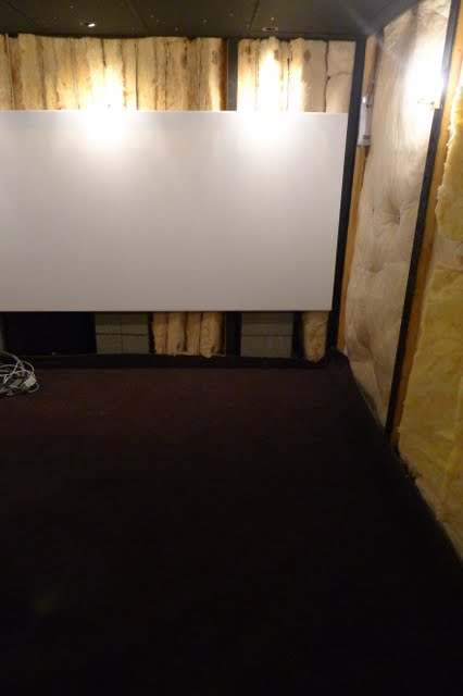

Pose de la moquette
Ca sent bon les finitions!
Ce matin, grand nettoyage de la pièce, pour faire partir les résidus de poussière, et tout le matos a été débranché pour libérer l'espace. Un grand moment a eu lieu : celui de retirer les bâches en plastique sur les enceintes! Du coup j'en ai profité pour fixer les pointes sous les 3 enceintes avant :
![Image](https://lh5.googleusercontent.com/-sZi3yqV_NFw/TrAw9oQGzzI/AAAAAAAAGDM/l38JvaZ1yPU/s800/P1020560.JPG)
![Image](https://lh3.googleusercontent.com/--K75YZzb1BA/TrAw-RsVU7I/AAAAAAAAGDQ/MyhnDxelZ68/s800/P1020562.JPG)
Etape suivante : la pose de la moquette.
Wafette et moi avons arrêté notre choix sur la Perugia chocolat de St Maclou. Elle est très épaisse et donc confortable; les enfants ont adoré la découvrir et jouer dessus. Elle fait environ 1cm d'épaisseur ce qui correspond a la hauteur de seuil entre le sol du HC et la pièce à côté; il n'était dons pas possible d'améliorer encore l'acoustique de la pièce en la posant avec thibaude, le sol aurait été trop haut, la porte ne s'ouvrait plus.
Pour ne rien gâcher nous avions fait un devis il y a de cela deux mois mais n'étant pas pressés (il restait encore pas mal de boulot devant nous) nous avons laissé un peu traîner l'affaire, et un samedi je décide sur un coup de tête d'y retourner pour passer commande (je me méfie des délais, si on peut prévoir à l'avance, autant le faire...). Je rédige le bon de commande avec le vendeur, puis innocemment je demande si une remise serait possible : il consulte son ordi et me dit que ce week-end exceptionnellement il a le droit de la proposer à -50% ! Vous pensez bien que j'ai sauté sur l'occasion.
Je suis donc passé samedi la chercher, et le vendeur a gentiment accepté de me la découper (le rouleau fait 4m de large, le réduire de 60 cm simplifiait un peu le transport), et la mauvaise surprise : le rouleau a été plié (à l'usine? dans le transport? au stockage du magasin? A la limite peu importe...), on passe donc pas mal de temps avec le vendeur à essayer de réduire le pli et décider si je la prends ou si il faut la recommander.
A ce sujet, c'est toujours pratique d'avoir un appareil photo sur soit; ce vendeur était vraiment extra, mais parfois avec certaines grandes gueules faire une photo du produit encore au magasin avec un défaut est très utile pour calmer les esprits et dialoguer avec plus de courtoisie, car on sait qu'une fois le problème escaladé à la hiérarchie ce ne sera pas sa parole contre la mienne, mais le choc des photos.
![Image](https://lh4.googleusercontent.com/-x1-8ND7GbJI/Tq5nDwlKVmI/AAAAAAAAF_s/1-qy4ZcuwJU/s800/P1020446.JPG)
Finalement, on décide de continuer l'aventure avec cette moquette, les plis disparaissent peu à peu et on m'assure qu'avec la colle on ne verra absolument plus rien. Et c'est la brave rodomobile, en pré-retraite dans une semaine, qui se charge de ramener la marchandise à la maison.
![Image](https://lh4.googleusercontent.com/-_nEaFvOojXk/Tq5nz3dmh6I/AAAAAAAAGBc/YOMPVnTMfZw/s800/P1020447.JPG)
N'ayant pas d'ami
, je me débrouille comme je peux pour trimbaler la moquette jusque dans la pièce, puis je la déroule
![Image](https://lh4.googleusercontent.com/-dl-CMo0sJck/TrAxBYeG5JI/AAAAAAAAGDg/NTSvvuRHfJA/s800/P1020566.JPG)
Et la, tous ceux qui ont déjà du poser une moquette vont être jaloux : grâce au traitement acoustique de 20cm de chaque côté (voire plus à l'avant et à l'arrière), je peux poser ma moquette le plus simplement possible :
- la largeur finie de la salle fait 3m20 (ie 3m60 de mur a mur si on retire le traitement)
- le rouleau de moquette fait 4m00
- en retirant 60 cm au magasin je me retrouve avec une moquette de 3m40 de large
- je pose simplement ma moquette en la laissant mourir calmement dans l'epaisseur du traitement acoustique. Ainsi pas besoin de découper les bords au mm près, la coupe du magasin est bonne à consommer directement.
Donc j'étale la moquette en la faisant déborder au niveau des piliers :
![Image](https://lh3.googleusercontent.com/-jZpL91UQDF0/TrAxB7NbLOI/AAAAAAAAGDk/RbJnR9sorMM/s800/P1020567.JPG)
L'autre côté est un peu plus délicat : d'une part car j'ai pris une grosse marge de moquette (éventuellement pour m'en servir pour le proscenium), et aussi parce que au niveau de la porte je dois tout de même bien m'appliquer. Le plus simple est de découper grossièrement, puis petit à petit se rapprocher de la coupe finale, un peu comme un coiffeur.
![Image](https://lh6.googleusercontent.com/-K5hMBWGs1UM/TrAxCrfP8EI/AAAAAAAAGDo/4aGPJon2z7E/s800/P1020568.JPG)

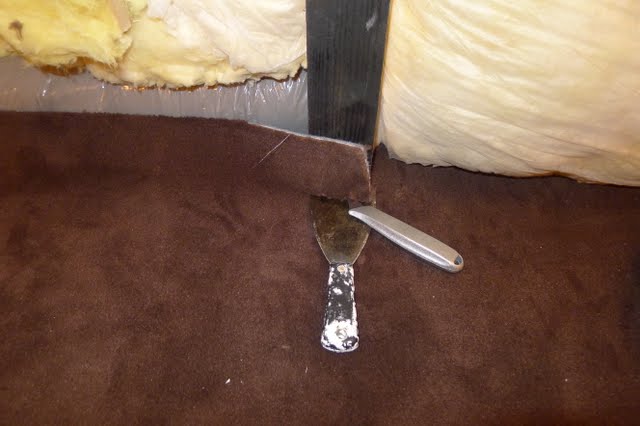

Pour la découpe de la moquette j'utilise un cutter classique (pas besoin du super outil plébiscité sur ce forum, puisque je n'ai qu'un besoin de précision très relatif), mais je change régulièrement de lame :
![Image](https://lh4.googleusercontent.com/-g1advMD2BYs/TrAxDU72B9I/AAAAAAAAGDs/-iEmy2lQDnw/s800/P1020569.JPG)
Exemple de découpe: la moquette file sous les colonnes.
Avant:
![Image](https://lh4.googleusercontent.com/-1g6VgT9y23Y/TrAxD3iI5LI/AAAAAAAAGDw/pTzTACRCJgI/s800/P1020572.JPG)
Après:
![Image](https://lh6.googleusercontent.com/-ILE5S6vnfkc/TrAxEvQDtuI/AAAAAAAAGD0/liOBIPnEddw/s800/P1020575.JPG)
Les piliers sont parmi les zones les plus sensibles, donc je m'applique avec un couteau à enduire qui me sert à bien plaquer la moquette, puis je passe le cutter. Cela dit j'ai une marge de 2cm puisque le cadre de tissu tendu viendra cacher le bord, un peu comme une plinthe.
![Image](https://lh5.googleusercontent.com/-jUsOldhVW_k/TrAxFNWoZOI/AAAAAAAAGD4/UP5IQPh8Oc4/s800/P1020576.JPG)
Le seuil est également proprement découpé, il y aura probablement une barre métallique rajoutée dessus un jour pour parfaire l'isolation de la porte et protéger le bord de la moquette contre l'arrachement
![Image](https://lh4.googleusercontent.com/-mXNNhHZfiaY/TrAxF4pIZMI/AAAAAAAAGD8/3Jc7QBrEOAM/s800/P1020577.JPG)
Et voila la moquette posée. On la laisse se reposer quelques heures
![Image](https://lh5.googleusercontent.com/-r0ZDgCBcuQ4/TrAxGQ-bahI/AAAAAAAAGEA/QyGy467dErQ/s800/P1020578.JPG)
Puis on attaque l'encollage :
![Image](https://lh5.googleusercontent.com/-B4WaLbiQ4tM/TrBc0HfAwTI/AAAAAAAAGEQ/aK87mtIEVAE/s800/P1020579.JPG)
Pour cela on replie la moitié de la moquette, on tartine le sol de colle, puis on recouvre en poussant bien les bulles d'air vers l’extérieur. Prévoyez une bache pour poser le pot de colle et la spatule, histoire de ne pas mettre de colle sur le beau côté de la moquette.
![Image](https://lh3.googleusercontent.com/-0c4eCnycznw/TrBc04OjQRI/AAAAAAAAGEU/J_pAar6evFw/s800/P1020580.JPG)
Rebelote de l'autre côté :
![Image](https://lh5.googleusercontent.com/-xRNCjn0Ests/TrBc1wRJB1I/AAAAAAAAGEc/89qiITnQ1co/s800/P1020582.JPG)
Un petit coup d'aspirateur pour nettoyer le chantier, finir de pousser les bulles d'air, et détecter les éventuelles traces de colle, et on peut aller se coucher l'esprit léger. En tous cas ca n'aura pas pris autant de temps que pour Lolo63...
![Image](https://lh6.googleusercontent.com/-F1vo3BEjs3E/TrBdlT98CBI/AAAAAAAAGEk/DUXoH73V8Qw/s800/P1020588.JPG)
Ah si, un dernier détail : il faut dégager les prises de courant au sol (celles qui vont alimenter le canapé et une lumière) :
![Image](https://lh6.googleusercontent.com/-Z4_5cXqzcMw/TrBpEpEXeBI/AAAAAAAAGEs/3cAdo0s_hmk/s800/P1020591.JPG)

Les murs amovibles
Le traitement acoustique étant terminé, il faut maintenant le recouvrir pour donner un meilleur rendu de la pièce, nous protéger de la laine minérale, et faire le noir dans la salle pour éviter les réflexions lumineuses de l’écran.
Cependant le mur fini ne doit pas annihiler les efforts du traitement; donc hors de question de mettre du placo : passage obligé par du tissu acoustiquement transparent, mais optiquement opaque : le cara noir proposé par Akustar.
Idéalement il faut mettre en place des cloisons facilement retirables pour inspecter le traitement (ajustement, evolution future, nouveaux cables a tirer, ...), je suis donc parti sur la réalisation de cadres en bois, sur lesquels le tissu sera tendu et agrafé.
Le lé (= la largeur) du tissu faisant 170cm, j'avais prévu dans les plan d'origine que les piliers devaient être éloignés au maximum de 160cm, il suffit donc de calculer le nombre de cadres entre chaque pilier pour calculer la quantité de tissu nécessaire.
Aujourd'hui je n'avais assez de bois que pour deux cadres, ce qui est amplement suffisant pour vous présenter mon compte-rendu :
