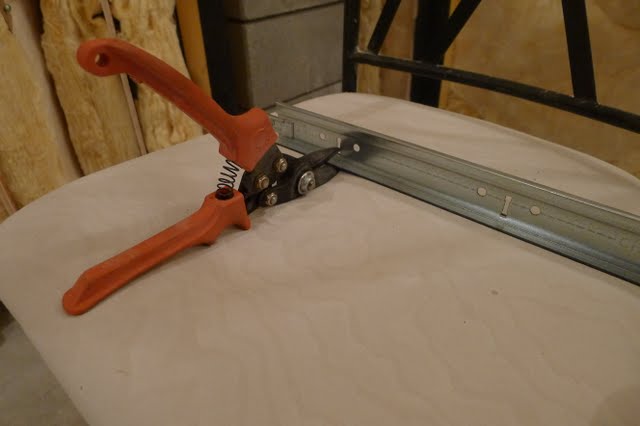

Elles se coupent à l'aide d'une pince; j'ai utilisée celle prévue pour couper les ossatures de plaques de plâtre. La découpe doit-être bien propre.

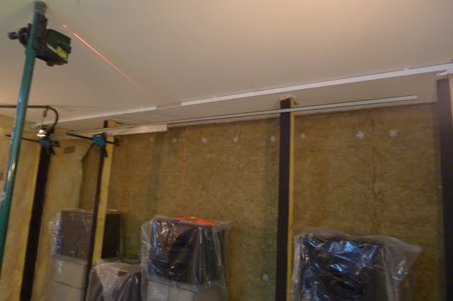

Aidez vous d'un niveau laser pour leur mise en place : une fois le trait laser aligné j'installe une règle de macon et pose la cornière dessus, ce qui simplifie sa fixation (prépercage au foret métal puis vissage dans le bois)

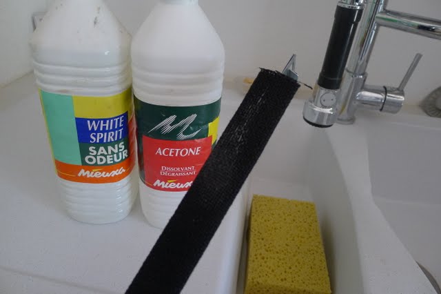

En cas de saleté lors de la pose du tissu : acetone ou white spirit pour nettoyer
Si jamais certains bouts de tissus ne collent pas bien je me sers d'une spatule en plastique pour les faire rentrer sous la dalle

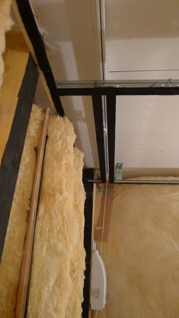

La tringle est positionnée par rapport a la distance du mur en tissu avant et l'ecart entre l'ecran de projection et ce mur. Je dois laisser une fente dans le faux plafond pour tirer les rideaux, et pour cela les suspentes doivent proposer des fentes au bon niveau pour y clipser ensuite les entretoises. Sur la photo ci dessous la suspente est réglée comme il faut mais elle ne touche pas assez la corniere. Si je découpe la suspente alors je ne peux pas commencer mon plafond avec une dalle entière, ce qui est moche. Donc il me faut avancer la corniere de la distance qui manque, a savoir dans mon cas 13mmm.
Comme dit ma grand-mère, "défaire et refaire c'est encore faire", donc je démonte la cornière et j'insère une chute de BA13 :
Le BA13 sera fixé aux chevrons avec des vis spéciales de 35 mm
Ensuite je crée une seconde fente au dremel dans le porteur
L'entretoise ayant moins de fentes que le porteur, il faut carrément y créer deux fentes nouvelles :
On peut alors y fixer deux entretoises, de part et d'autre de la tringle.

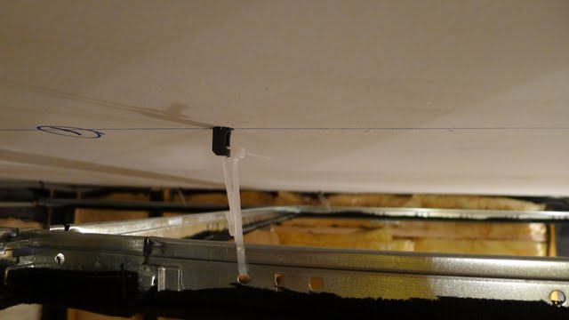

Mise a jour 1 : j'ai remplacé les suspentes rapides par des colliers en nylon, ceci afin d'éviter l'éventuel bruit généré par la vibration du faux plafond (métal sur métal):

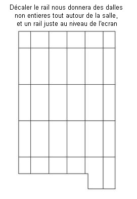

- augmenter le traitement acoustique de 10cm sur chaque coté aurait réglé le problème mais la salle devenait vraiment petite
- décaller les porteurs impose un rail central, et vis a vis de l’écran de projection c'est très moche (+ explication donnée JPL plus loin)
- cette même solution était difficilement exploitable avec mes rails de rideau : je devais soit prolonger inutilement l'ouverture sur 1 m, soit m’arrêter en plein milieu d'une dalle, ce qui pose des problèmes de structure et de finition.
- je ne voulais pas disposer les dalles dans l'autre sens pour des questions esthétiques (peut être a tord) et toujours a cause de mes rails de rideau.
Voici les différentes options envisagées:
Il n'y a pas vraiment de bon ou de mauvais choix, c'est un compromis a faire pour choisir le moins pire entre ses attentes. Idéalement, pour certains il suffirait de fixer le rail sur les dalles de faux plafond pour s'affranchir de plusieurs contraintes. Je vous présente mes pistes de reflexion pour vous aider a forger votre opinion.
Etape terminée, les cornieres, porteurs et la moitié des entretoises sont posés. Le reste des entretoises sera installé au fur et a mesure que les dalles seront mises en place, mais avant cela il faut préparer le ciel étoilé.

Pourquoi ne coupes-tu pas tes profils au lapidaire? Ça évite de les tordre comme avec la pince... bon d'accord, le dimanche, c'est pas terrible...

Il aurait été plus simple de poser 4 porteurs en travers de la pièce, dont 1 devant le rideau, et toutes les entretoises dans le même sens longitudinal.

Bonsoir, rodo
Pour les porteurs toi qui fait très attention a l'acoustique, je n'utiliserais pas tes fixations car vu le poid des dalles (pas grand chose), cela risque de rentrer en vibration, c'est pour cela que j'ai utilisé des attache câble.
viewtopic.php?f=1085&t=29938915&start=120

Merci JP pour ces précisions decidemment il est difficile de vous prendre a défaut sur un produit
+1 avec wxcbvn : j ai tenu aussi mes porteurs avec des colliers plastiques , c est nickel !

En tant que novice j'ai suivi les directives du vendeur, je reconnais qu'il y avait mieux a faire, cependant :
- je suis contre mettre les dalles dans l'autre sens, je pense que ca ne rend pas une bonne perspective
- je ne voulais pas mettre une ligne de porteurs pour l'ouverture des rideaux car dans mon plan on ne verra pas de rail au centre de l'ecran (si c'est pas clair pour vous maintenant ca le sera plus tard une fois les photos avec dalles publiées)
Si je retire plusieurs suspentes rapides pensez vous que la masse supportée par les survivantes sera assez pour limiter les risques de bruit parasite?
Pour les suivants : essayez le feutre adhésif, c'est trop tard pour moi mais ca doit rendre un résultat plus propre pour le meme prix et en moins de temps
