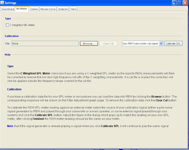

Articles achetés:
THE SSSNAKE SM10 BK (cable xlr - liaison carte son usb vers micro)
THE SSSNAKE YRK2060 (cable jack rca - liaison sortie casque pc vers entrées rca ampli)
MILLENIUM MS-2005 (pied pour micro)
BEHRINGER ECM8000 (non calibré)
M-AUDIO FAST TRACK MKII (carte usb avec alim 48V)
Voici les onglets qui conditionnent les mesures...La première étape sera de bien paramétrer l'ensemble.
Setting onglet 1
Setting onglet 2
Setting onglet 4
Setting onglet 5
Setting onglet 6
Setting onglet 1
Setting onglet 2
Setting onglet 4
Setting onglet 5
Setting onglet 6

Je vois que ton "input volume" (grisé) est sur 0,25. N'as tu pas le moyen d'augmenter le gain pour avoir un niveau de mesure exploitable ?

Merci pour les réponses.
J'avais une pop up après une mesure pour m'indiquer un problème de signal bas. Ce problème est résolu car j'avais mal déclaré mon carte externe usb.
D'ailleurs je n'arrive pas à mettre la main sur ce 0.25...
Bon, j'ai un peu avancé sur les paramétrages.J'avance à petite allure .
J'ai ouvert l'aide en anglais et je suis le guide!
-Je regarde maintenant la calibration de la carte usb. C'est certainement pour analyser sa réponse à un signal. Il faut relier la sortie xlr (micro) à son entrée.
Sur la fast track, il y a une entrée xlr (micro) et une jack pour la guitare, au dos deux rca pour la sortie.
Faut il relier l'entrée (micro) aux sorties rca? Comment faire? Peut on faire de même avec l'entrée guitare sur les sorties? Car je possède un câble jack-rca.
Je n'utilise pas l'entrée de la fast track actuellement, car je passe de la prise casque du pc vers l'ampli intégré.
Donc en toute logique, il faudrait passer le son de room eq depuis la prise casque pc vers l'entrée (guitare) et finir par la liaison sortie rca de la carte usb vers l'ampli intégré? Je doute de ce qu'il faut faire
J'ai calibré le spl meter avec un sonomètre à quelques centimètre du micro. Lorsque Room eq émet le signal, il n'y a pas de difference mais dans le silence de la pièce, j'ai 36dB au sonomètre et 43dB au micro soit un écart 8db...C'est peut être lié au paragraphe précedent...
Voilà.
Voilà.

Cette étape n'est pas nécessaire. N'importe quelle carte son "correcte" a une réponse en fréquence suffisamment plate pour être utilisée telle quelle pour de la mesure "de pièce d'écoute".
A fortiori si ton ECM8000 n'est pas calibré... sa réponse à lui n'est pas plate (notamment au delà de 10kHz) et il n'est pas possible de la compenser sans sa courbe de calibration spécifique (de ton exemplaire).
Il y a toujours un bruit de fond mesuré par le micro, même si tu n'entends rien. Il me semble que 8dB est très faible, il y a certainement un pb d'étalonnage. MAIS: ce n'est pas grave si ta chaine de mesure n'est pas parfaitement étalonnée, car l'interprétation de mesures de pièce d'écoute se fait presque toujours en niveaux relatifs.
mais dans le silence de la pièce, j'ai 8db
